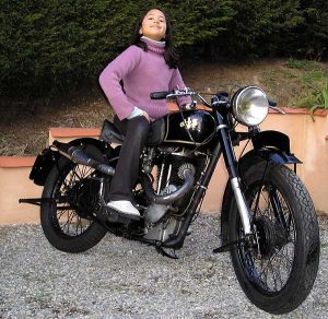

AJS 18, 500cc de 1948 de jean-Luc
Maud, la fille de Jean-Luc fière comme un bar tabac (dixit Coluche)

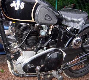

C’est un modèle 18 de 1946 , donc 500 cc culbuté « fonte » .
La moto a été d’abord Africaine… du Sud, d’où elle a été importée il y a quelques années. J’ai encore le titre de propriété moitié en anglais, moitié en Afrikaner !
Comment a-t-on pu obtenir une carte grise française normale pour cette moto si peu conforme ??? …
  Le cadre et le moteur correspondent à l’année, mais l’ensemble fourche/frein avant sont plus récents (vers 1952), ce qui expliquerait le freinage correct, un guidage de qualité et un amortisseur de direction Matchless  .

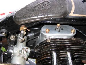

Coté suspension arrière …  Y en a pas ! Et la suspension de la selle est insuffisante pour que l’on puise parler de confort ! On sent fout ! Le plaisir réside dans le fonctionnement réjouissant du moteur qui, grâce à ses 23 chevaux, et un Carbu Amal concentric neuf (non conforme , mais ça vaut le coup), a des accélérations démoniaques (m’emballerais-je ? ) et un ralenti imperturbable .

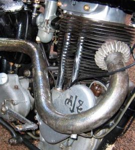

L’échappement n’est pas du tout standard , mais du type « compétition relevé et « très libéré  » ce qui donne un air « Racing  » agressif à la bête, le même air que prennent les voisins quand je la fais chauffer dans le jardin ! On s’en fout , on se sent rebelle grâce aux décibels …
