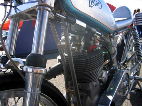

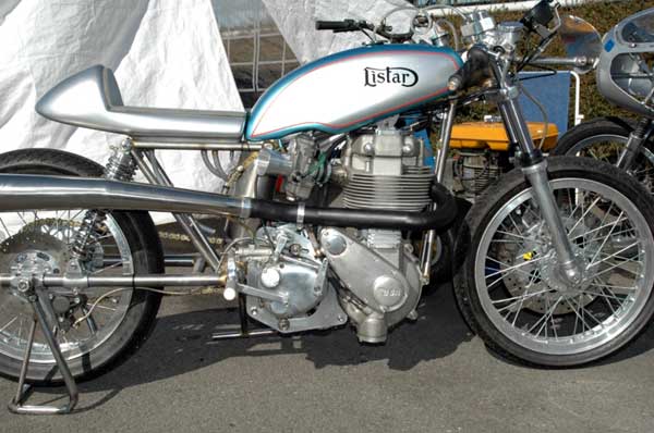

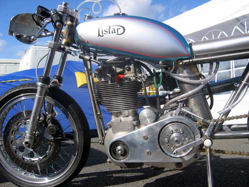

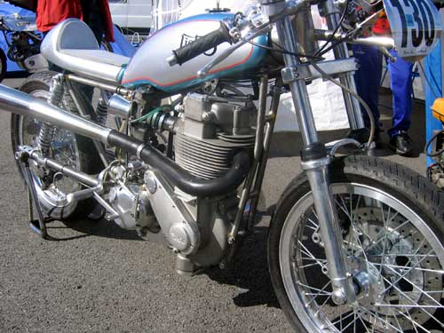

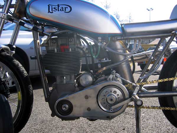

Après avoir acquis un 500 ABSAF, réplique du moteur de
la Gold Star DB34, le Géo Trouvetou fabrique un marbre pour positionner
l’ensemble moteur–boite, les roues et la fourche Marzzochi. Cette
préparation lui permet de calculer la chasse (95°) et l’empattement (1400

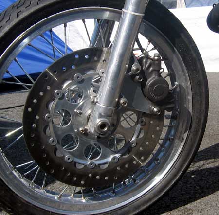

mm). Lionel a tout conçu lui même: cadre, réservoir, selle, té de fourche,
moyeu de roue, disque, commandes reculées et même la poignée de gaz qui est
du style «on - off», celles du commerce n’ont pas un tirage assez rapide à
son goût!

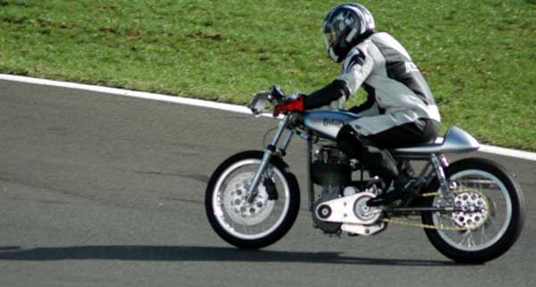

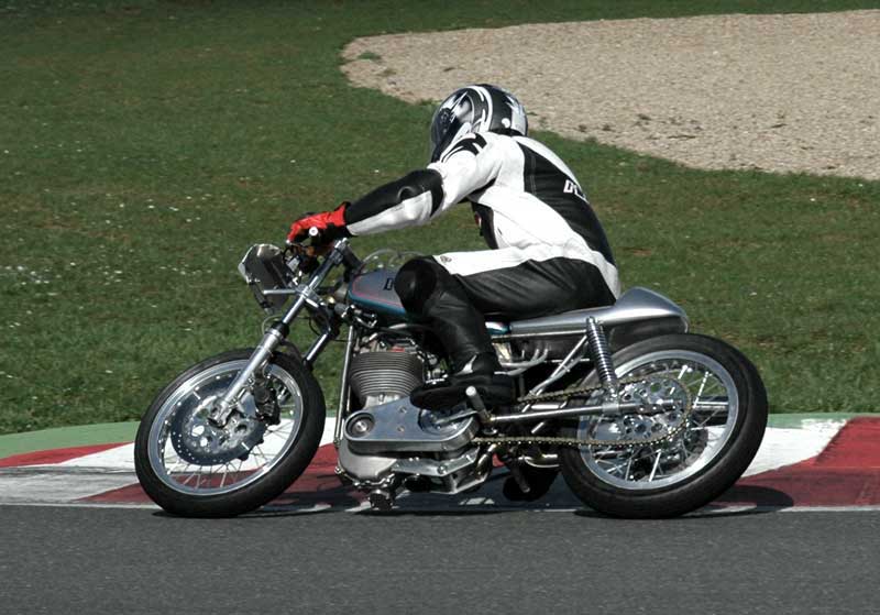

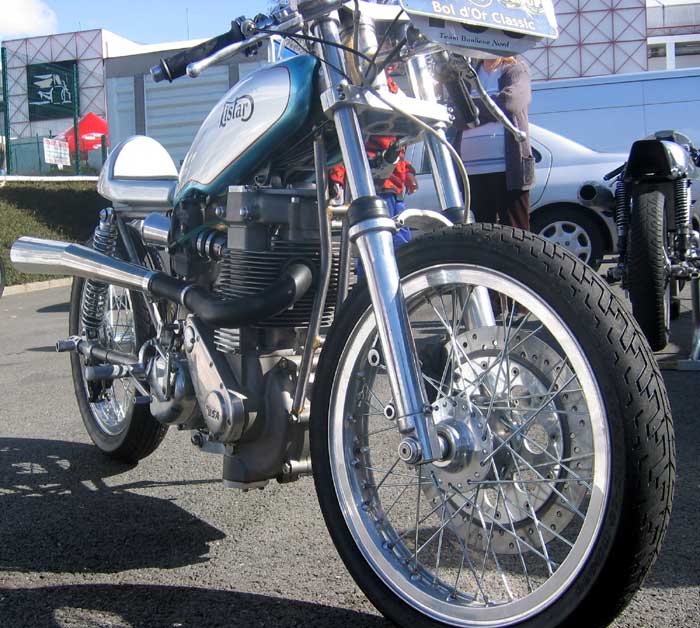

La moto fait un poids de 105 kg et sa vitesse est
estimée à 200 km/h, un vrai vélo aux dires de son pilote. La bête de
course a été construite en seulement trois mois! Le moteur nécessite un
rodage de quatre heures, celui ci a été finalisé dernièrement à Carole.
