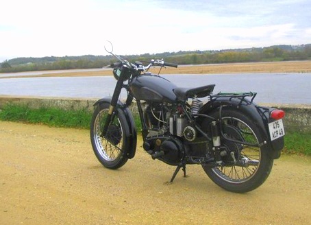

j'ai dû chercher ce que j'allais faire pour m'occuper l'hiver suivant. Comme j'avais terminé le remontage de ma Triumph 6T, (déjà une ex-épave) j'ai cherché une autre anglaise, une avant-guerre ne m'aurait pas déplu, mais j'ai trouvé cette B31 coulissante de 1952 basket case pas loin de chez moi, et comme j'avais vu celle de Jean à la Châtre j'ai eu l'idée de faire un peu la même chose.
Donc la partie cycle qui était complète a simplement été sablée et peinte à l'époxy noire par une entreprise de peinture industrielle, seul le réservoir d'essence a été peint en peinture automobile, le résultat est correct sans plus, la peinture époxy est un peu mat.

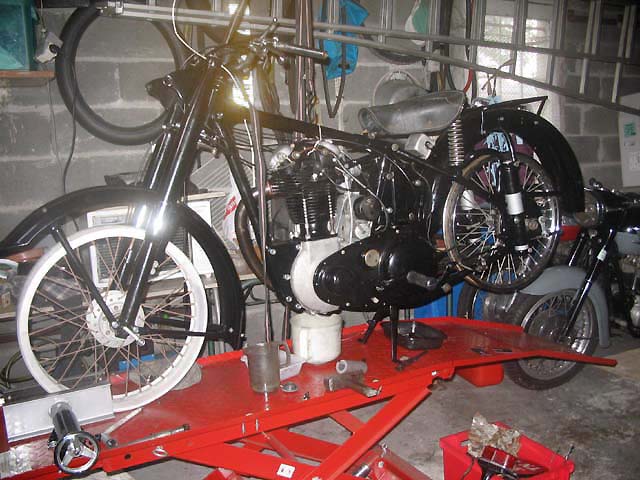

Pour la documentation, j'ai utilisé les pages techniques et on m'a prêté la Haynes. Au niveau mécanique, j'ai tout refait, embiellage avec un maneton neuf trouvé au salon Moto Légende, réalésage et montage d'un piston de T140 avec une cale sous le cylindre, j'ai d'ailleurs dû chercher un autre cylindre (donné par un membre du Mac) le mien ayant une bulle de fonderie.
Tous les roulements sont neufs.
Au montage, j'ai dû re-déglacer le cylindre,
les ateliers de rectification ont du mal à respecter les jeux qu'on leur
donne.

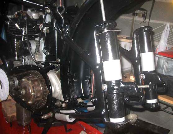

Au remontage, rien de particulier sinon les passages de gougeons de
fixation moteur arrière qui ont dû être rechargés, deux étaient cassés,
et comme tous étaient largement ovalisés je les ai repercés en métrique
pour monter des boulons de 10 avec écrous frein (c'est sans doute une
hérésie, mais cela ne se voit pas et me semble plus solide). Le montage des suspensions arrières ne pose pas de problème, si on a la bonne méthode.

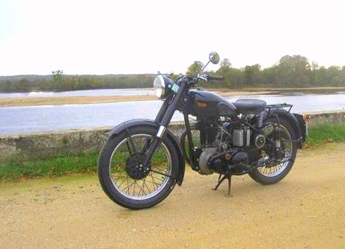

En définitive, comme elle était complète, je l’ai remontée dans son état
d’origine.

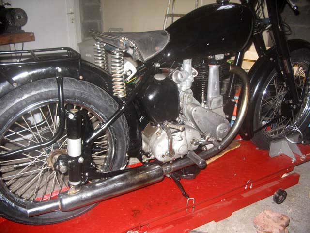

Cette moto est entre deux époques, ce n’est pas une avant-guerre (rigide, fourche parallelo), ce n’est pas non plus une oscillante qui, en 54, a beaucoup amélioré le confort et la tenue de route.
La fourche BSA fonctionne bien malgré des claquements à la détente sans influence sur la tenue de route (une huile plus épaisse a diminué un peu ce phénomène).
La suspension coulissante fait ce qu'elle peut et sur route défoncée le roue arrière va ou elle veut, BSA était en retard à l’époque par rapport à AJS/Matchless par exemple.
