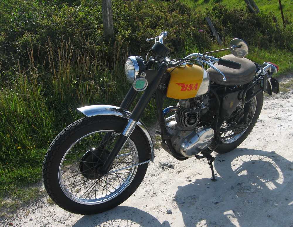

![]() J'ai acquis en 2014 cette BSA B44 Victor Enduro de 1966 à
cylindre rond qui a été réimportée des USA à une époque lointaine. Elle est
restée dans son jus et je suis étonné de la qualité des chromes d'origine qui
ont toujours leur éclat 50 ans plus tard. Je lui trouve une esthétique superbe
avec son réservoir alu et la ligne d'échappement relevée. La mécanique tout en
alu y contribue également.

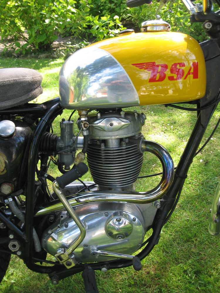

Je l'ai récupérée
avec la transmission démontée et ai
commencé la réfection de la mécanique. J'ai
préféré tout démonter pour contrôler
et je ne le regrette pas. Le roulement de vilebrequin droit était libre dans le carter
et je l'ai donc remonté avec de la Loctite Blocpresse sur les conseils de
plusieurs mécanos. J'ai remplacé tous les autres roulements, les joints et les
segments. Il faut dire que ce moteur avait été refait quelques années
auparavant avec réfection de l'embiellage, réalésage, soupapes, guides ce qui a
limité les interventions.
J'ai souhaité réduire la compression à environ 9/1 en remettant
une cale d'environ 1.5mm sous le cylindre, car d'origine il y en avait une
qu'on pouvait retirer pour un usage compétition et elle était ici absente. J'en
ai donc fabriqué une à partir d'une plaque d'aluminium. J'ai été beaucoup aidé dans le remontage par les livres de
Ruppert Ratio (indispensables) consacrés aux monos BSA Unit ainsi que par les
conseils précieux de personnes du MAC.

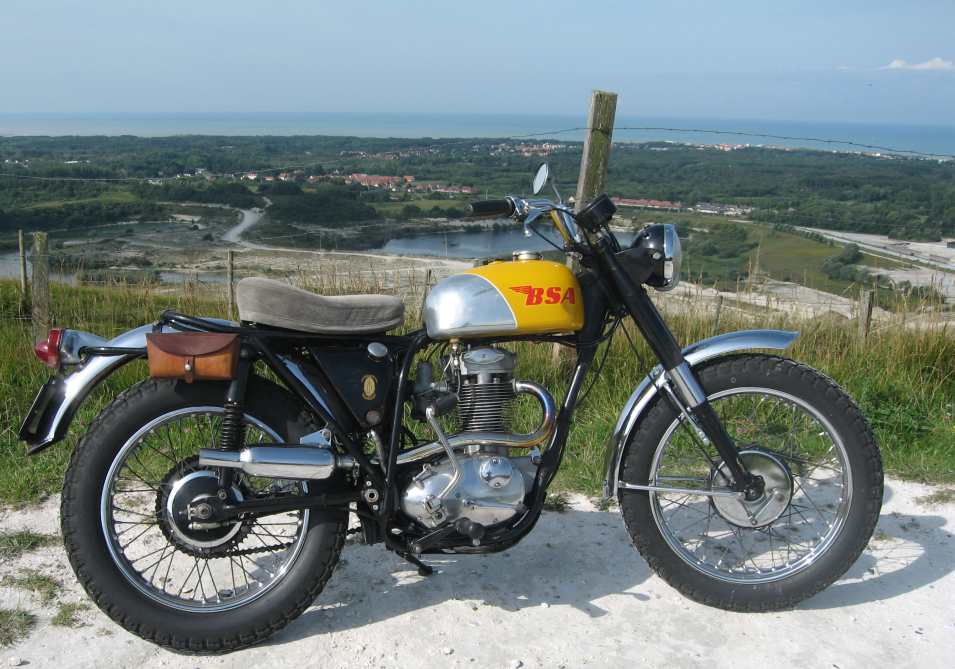

Le redémarrage de la
moto a eu lieu durant l'été 2015 et j'ai pu entendre de nouveau le son
caractéristique et néanmoins élevé de ce sympathique monocylindre. Les bruits
mécaniques sont également assez présents, soulignant le côté
"rustique" de cette mécanique. En fait il ne s'agit pas d'une vraie tout-terrain malgré
l'appellation "Enduro", mais plutôt une moto style "scrambler"
pour les petites routes, mais pouvant s'aventurer sur des chemins. C'est une moto légère (130 kg à sec) dont le moteur a
beaucoup de couple, ce qui la rend très agréable à conduire. Je craignais le
frein avant de 7 pouces, mais finalement il s'acquitte correctement de sa
tâche, bien aidé par le frein moteur. La tenue de route ne pose pas de problème
particulier malgré le grand guidon. La vitesse de croisière idéale où elle vibre peu est de 90
km/h environ car elle tire assez court, mais c'est bien suffisant de nos jours
sur les petites routes qui lui conviennent.
