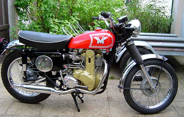

 Bien, je vais commencer par le G50CSR Matchless "Golden Eagle" -
Cette machine a été produite entre 1962 et 1963 a 50 exemplaires pour les USA, pour servir dans les courses de désert , Baja, etc... Actuellement il en reste 7 dénombrées aux USA, une en Italie et une en Angleterre qui a malheureusement été détruite lors de l'incendie du Musée de Birmingham, les autres ayant été canibalisées pour récupérer les moteurs..........

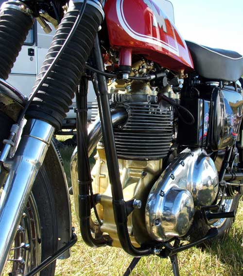

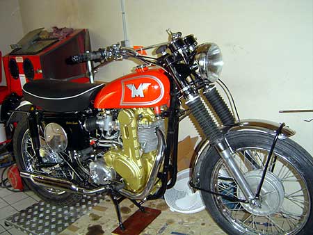

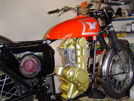

Comme j'avais un moteur "Andy Molnar" d'avance, j'ai donc décidé de me construire une réplique -

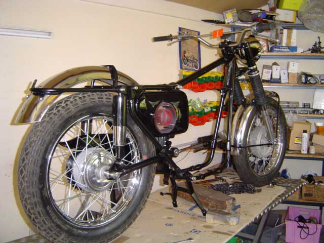

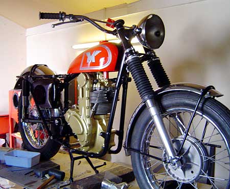

Principale difficulté : le moteur ne rentre pas dans un cadre normal Matchless de G12 ou G80 - Comme je possédais également une partie-cycle complète de G80CS de 1966 (la même que celle de Francis) avec boite de vitesse, cela a donc été la base de départ - Avec mon ami Pat French de MRD, nous avons reconstruit la partie avant du cadre, pour la faire correspondre aux fixations du G50 -
Par rapport à la machine d'origine, j'ai opté pour les modifications suivantes :

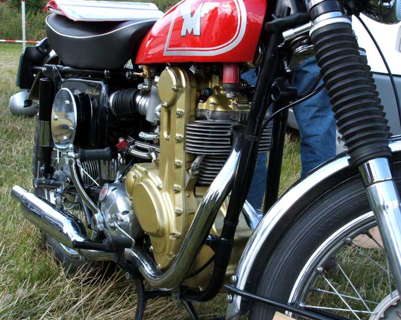

- le tube d'échappement passe au dessus du repose-pied droit, donnant une courbe plus agréable à cet échappement,

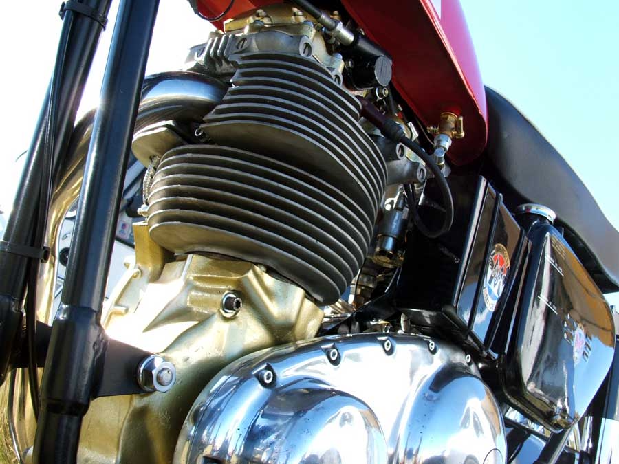

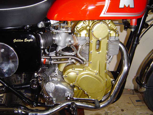

- le carter le transmission primaire était en tôle avec une excroissance type Velocette pour une dynamo : j'ai modifié le vilo en mettant une soie gauche pouvant recevoir un rotor d'alternateur, et j'ai donc pu installer un carter alu avec alternateur,

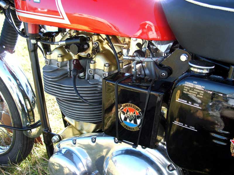

- à l'origine il n'y avait pas de filtre à air et la batterie était à droite, laissant un immense trou désagréable à l'oeil de ce coté là : j'ai donc installé le filtre du
G80Cs .....
et mis la batterie de l'autre coté.

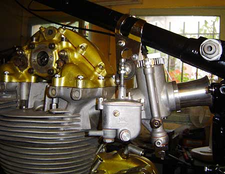

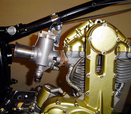

Sinon tout le reste est conforme à l'origine, notamment un carbu Amal GP3 de 35mm -
La machine est donnée pour 48,5 cv à 7200 tr/mn , 190 Km/h et 175 Kg -
Merci à Jean-Paul ALTAYRAC
