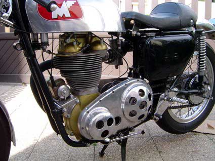

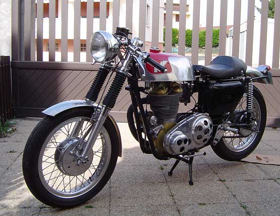

La Matchless G80 CS 680cc Cafe racer de Sylvain
Lorsque Sylvain m'a demandé de lui construire un
café-racer "musclé", monocylindre, et de 50cv, et comme le moteur G50 était

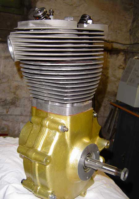

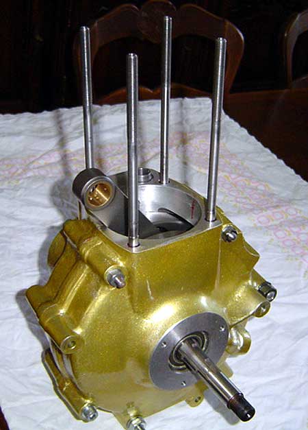

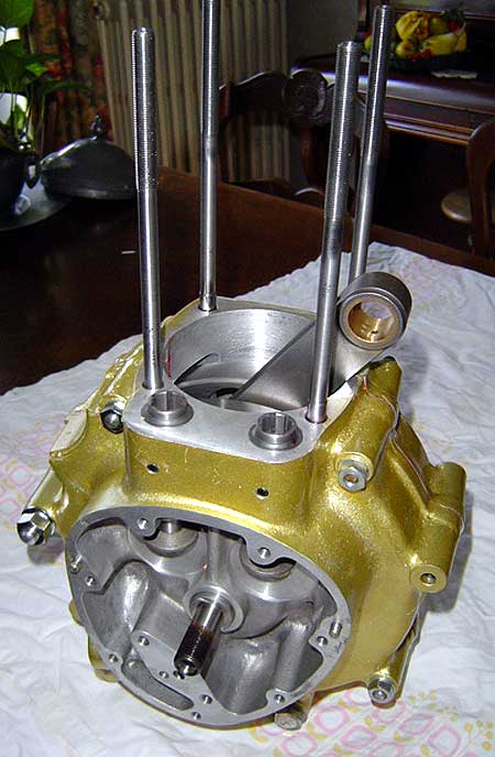

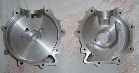

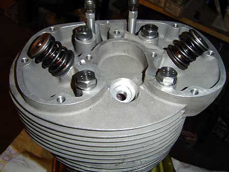

Comme en plus ces carters étaient assez fragiles au
niveau de l'emplacement des roulements de vilebrequin, la décision fût prise
de fabriquer de nouveaux carters - Nous nous sommes alors fixés les cotes du
moteur à 95mm pour l'alésage et 96mm pour la course, soit 680cc .

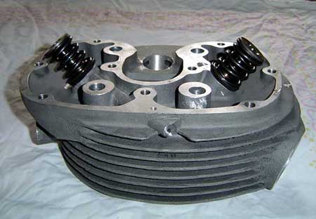

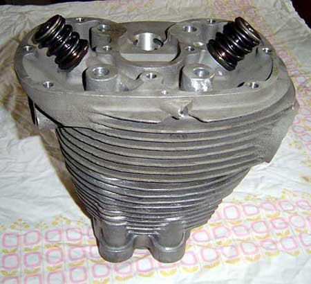

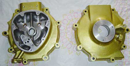

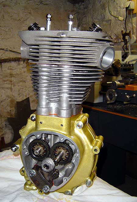

Etant ancien ingénieur métallurgiste et qui plus est
spécialiste en Fonderie, il me fût facile de dessiner de nouveaux carters

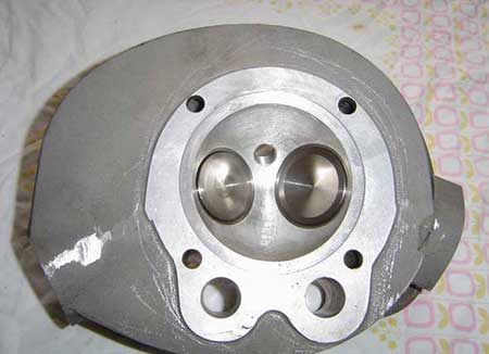

renforcés aux endroits indiqués plus haut - Des modèles de fonderie en bois
furent créés, y compris pour le cylindre et la culasse, puis les pièces

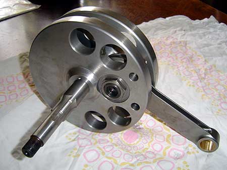

coulées en Angleterre et usinées chez un ami - Celui-ci m'a également usiné
un nouvel embiellage , les arbres à cames et diverses pièces pour compléter
le moteur. |
Par ailleurs j'avais dessiné un piston spécial copié au
niveau forme sur celui du G50 et les Ets NUSBAUMER à Delémont en Suisse me
l'on réalisé en partant d'une
ébauche de piston Mahle forgé - La bielle également dessinée spécialement,
reprend aussi la forme de celle du G50 mais avec des cotes différentes, et
Carillo USA l'a réalisée-

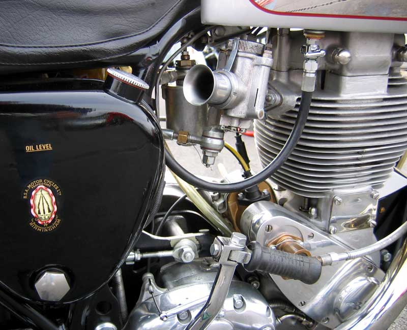

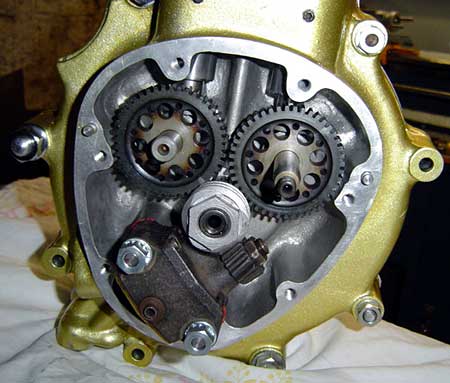

Nous avons conservé le même diagramme de distribution, les
mêmes cames et les mêmes soupapes que le moteur 500cc - Le taux de
compression est de 10 à 1 - Il a été monté un carbu Dell'Orto de 35mm à
pompe de reprise ainsi qu'une magnéto Lucas Racing de Motocross -

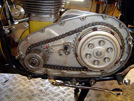

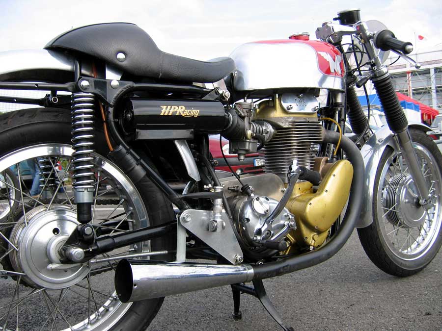

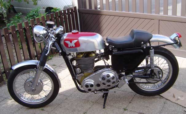

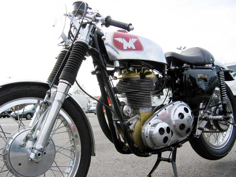

Le montage a été relativement simple car les Matchless
sont assez "rustiques" et nous avions également à notre disposition une
partie cycle de G80CS de cross - par contre le réglage de l'allumage nous a
demandé quelques efforts (Bonjour les retours de kick !!)

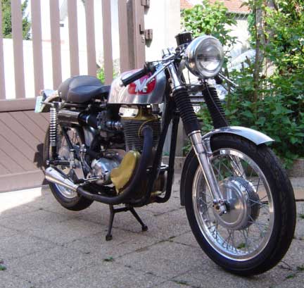

Je pense que le résultat est maintenant conforme à ce que
désirait Sylvain - Il paraitrait que des Gold-Stars, Velocette Thruxton et
autres Anglaises affûtées verraient souvent le cul de cette
machine....................
