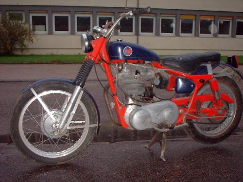

Après recherches Joël m’appelle et me propose une RE trialisée ex Marc MAURER
Marc l’avait racheté en Cote d’Or à …?( le nom m’échappe) animateur passionné d’anciennes très actif à Salives, qui lui même l’avait racheté à un autre pas inconnu du coté de Dijon, ce dernier (que je n’ai jamais rencontré) aurait fait les modifications sur le cadre et l’avait attelé à un side
Une remise en état s’imposait, le moteur tournait seulement quand il le voulait très moyennent, la partie cycle était innommable (fourche, amortisseurs, frein, bras oscillant, réservoir, selle…) :
Tout est à revoir : pas de souci c’était MA base, c’est comme ça que je les aime
Je vais te joindre en plusieurs envois les photos sur sa retape

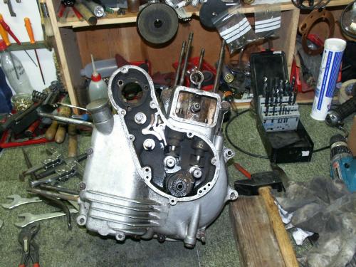

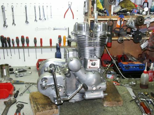

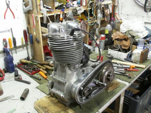

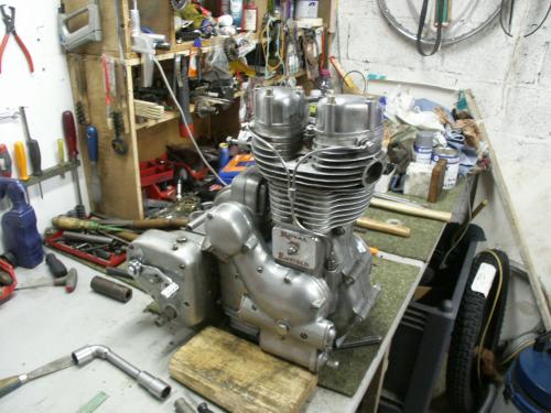

Le moteur
Le montage

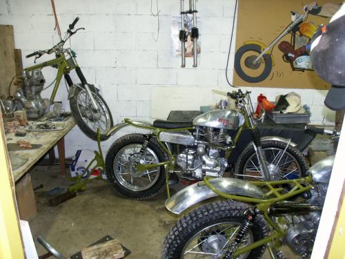

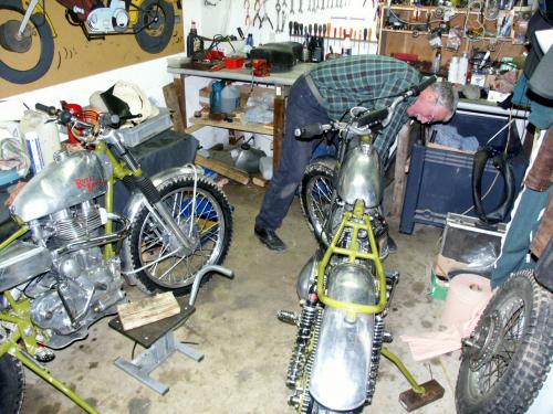

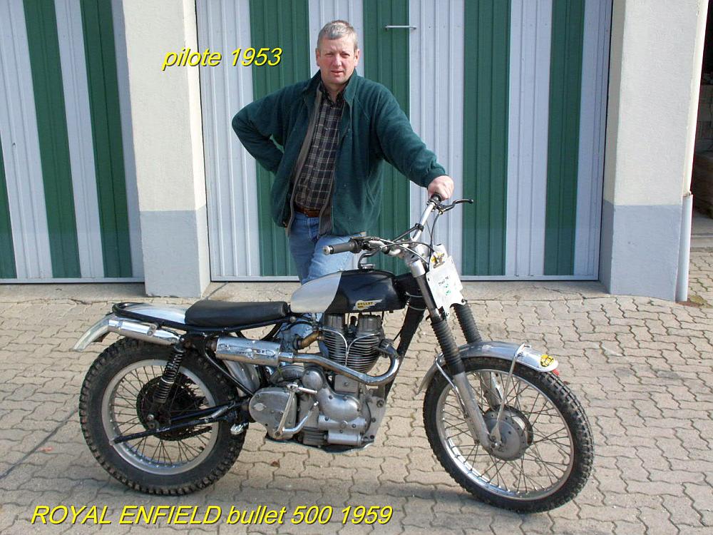

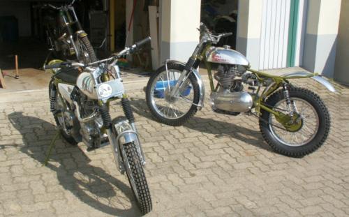

Nous n’avions pas d’autre solution que d’en construire une 2e copie conforme.

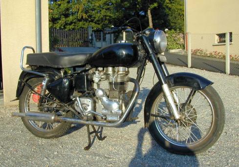

Par hasard une 500 de 1957 bidouillée route avec papier à vendre pour 1000€ : que du bonheur ! Sur ce mon ami Bernard : « si je trouve un moteur tu veux bien m’en faire une ? » OK 8 jours après il récupère une 350 Indienne lessivée comme jamais.
Et c’est parti tant qu’ à faire pour 2 d’un coup.
Les différentes étapes pour rendre nos RE trialisables

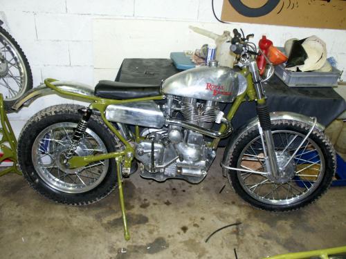

parie cycle

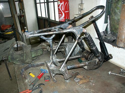

Cadre : sectionnement de la colonne dorsale, confection d’un châssis arrière, modification du bras oscillant, platines de fixation du moteur alu relevées

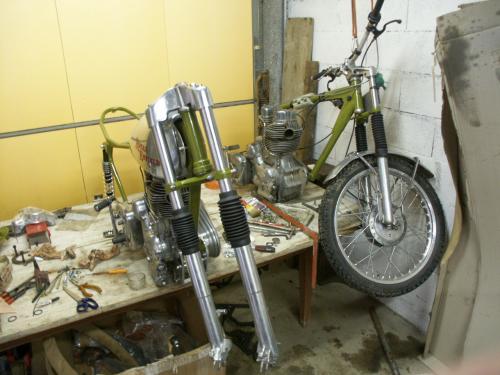

Fourche : pour garder l’aspect d’origine et les moyeux RE : tiges et plongeurs de BUL ou FANTIC, té de fourche 1953,
Roues : jantes alu 21 ‘’ avant et 18’’ arrière normes anglaises + rayons , garnitures de frein …
Réservoir :ALU RE
Selle : maison
Echappement « TRIAL RE »

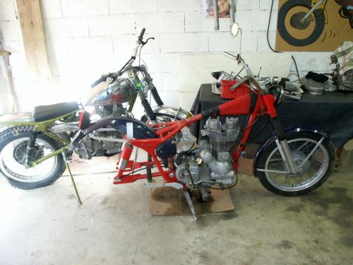

Moteur
Carter primaire alu interne et externe 1953 étroit (en 1953 les allumages étaient des magdymo), en 1957 l’allumage se faisait par magnéto et dynamo en bout de vilebrequin, plus tard batterie bobine et toujours dynamo en bout de vilebrequin)
Ce qui entraine entre autre démontage complet du moteur pour raccourcir le vilebrequin
Adaptation d’une magnéto ( la 500 de 1957 est déjà équipé)
Carbus AMAL
Arbres à cames spéciaux
Cylindre alu
Basculeur culasse spéciaux
Pompes à huile grand débit
Pipes filtre à air
Pignon sortie moteur 17 dents
Pignon sortie boite 19 dents
Couronne AR alu 52 dents
Boite de vitesse
Pignons spéciaux rapport « trail» (rien à voir avec une vraie boite trial à 4e longue) (c’est peut être à cause de ça que les ROYALES se font entendre de loin dans les interzones)(certes les pots n’étant pas innocents non plus)
Embrayage disques et ressorts adaptés
Etc.….. |

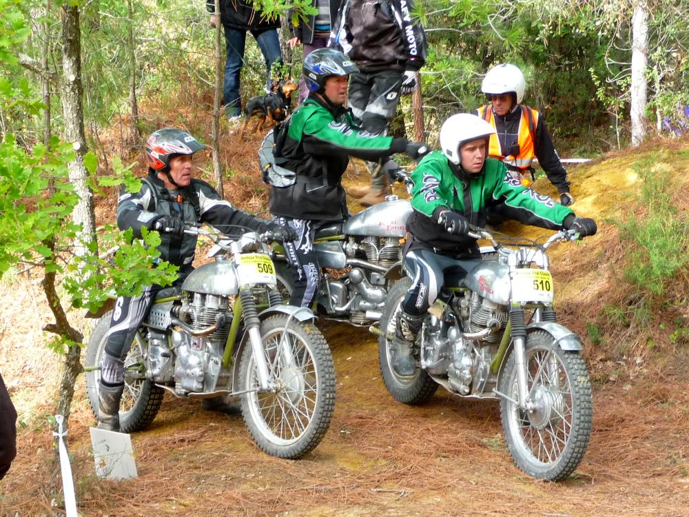

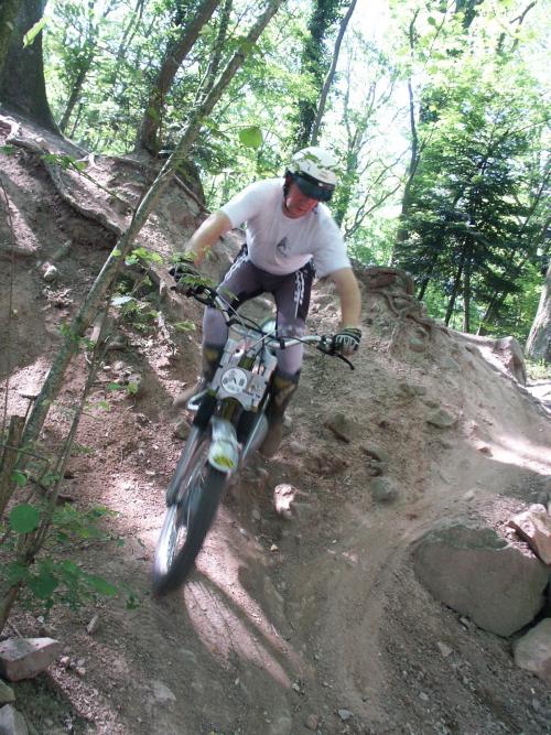

Au Ventoux trial Classic 2010
Beaucoup de temps passé, pas mal d’argent investit, beaucoup de plaisir par la suite
