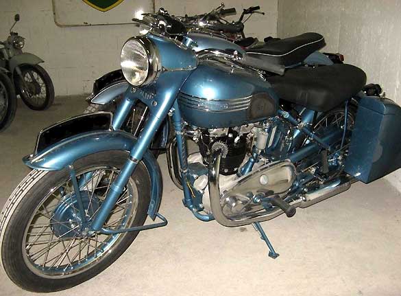

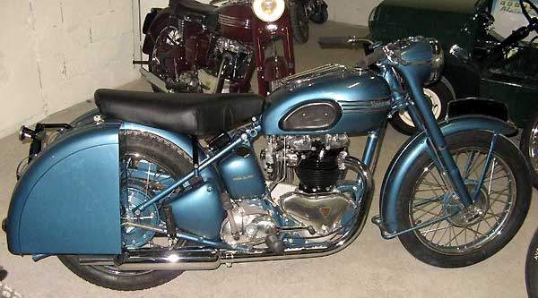

C'est une TRIUMPH 6T de 1951 c'est à dire 650cc
Thunderbird. Modèle sprung hub, moyeu arrière suspendu.
Les particularités des modèles ¨Thunderbird" de 1950 à
1952.
Elle est montée avec un carburateur AMAL, à partir de 53 il est remplacé
par un SU et un œil dans le cadre apparait pour raccorder ce dernier avec
le filtre à air qui se trouve derrière le support de batterie.(Ce carbu
SU, on le retrouve sur certaine Ariel Square Four)

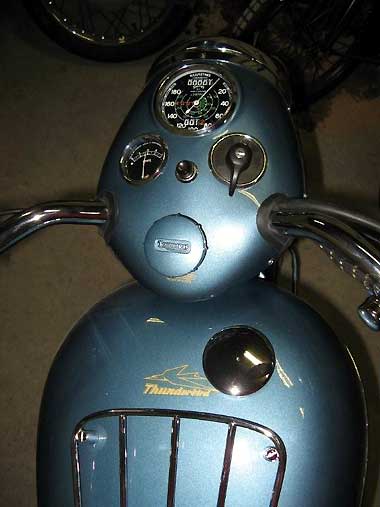

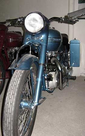

La nacelle de phare est avec une grille en partie basse, la veilleuse est
dans le phare, ce dernier fait 6.5 pouces de diamètre, à partir de 53
le phare passe en 7 pouces et la veilleuse se retrouve sous le phare. Le
porte veilleuse de 53 à 55 est commun aux Daimler 250 les cabriolets en
plastique avec le V8. Rien n'est gaspillé chez les anglais.

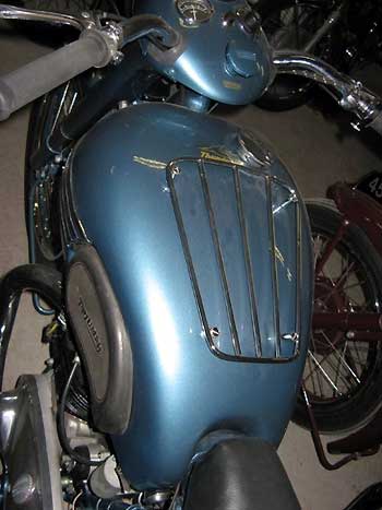

Le réservoir n'a pas de nervure centrale, les grippes
genoux ne sont plus intégrés dans les flans du réservoir, et l’arrière du
réservoir est anguleux dans sa partie basse. Le bouchon depuis 50 est à
quart de tour.

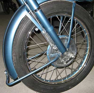

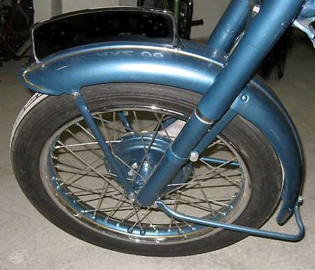

Le tambour de frein avant est en tôle embouti, il passera en fonte à
partir de 1953
Petite anecdote, d'origine le modèle de 52 n'a pas de chrome, pénurie de
nickel, tous les éléments chromés étaient peint en gris métal.

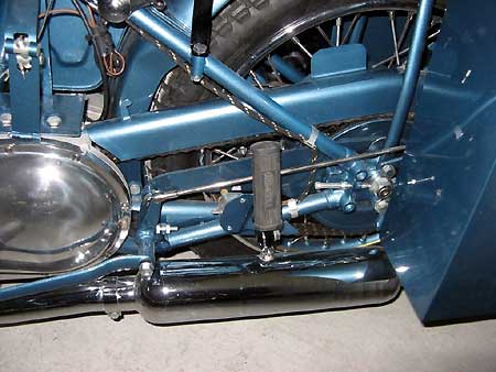

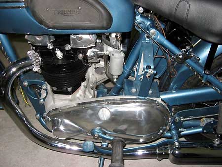

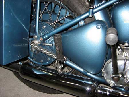

Le moyeu arrière est un modèle MK2, reconnaissable à la flasque de droite
nervurée, le Mk1 est lisse.
La nuance de bleu "polychromatic blue" a changé entre les premières
sorties et les suivantes. Je n'ai pas la date précise

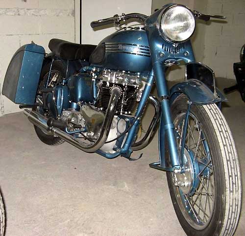

Ma moto possède en option :
La selle double.

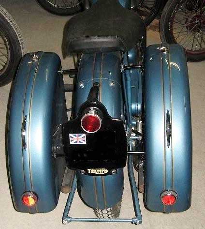

Le garde-boue arrière en trois parties, la dernière section se démonte
pour sortir la roue plus facilement. |
J'ai monté des
sacoches Rodark d'époque
qui me plaisent beaucoup et qui s'accorde bien avec les garde-boue, mais
ça c'est une affaire de goût. On pouvait également assortir avec un
carénage, mais là c'est esthétiquement très très
anglais... |

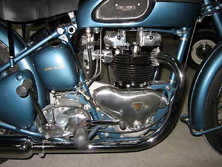

J'ai d'abord recherché les pièces et la restauration c'est ensuite étalée
sur 6 mois. La restauration a été faites par mes soins à l'exception de la
peinture car je me suis rendu très vite rendu compte que je
n'avais aucun talent pour ce travail. J'ai la chance d'avoir un copain
qui a un savoir faire tout à fait exceptionnel pour cela. Et bien sûr
les chromes, car je ne suis pas équipé, mais j'ai tout de même réalisé les polissages avant le chromage pour baisser le coup des travaux.
Pour les plus pointus, il manque sur les photos la magnéto et la dynamo.
Mais depuis tout est en place, j'ai effectué de nombreuses balades sans
aucun problème. C'est ma goldwing pour transporter le pique nique.

La suspension arrière, quel humour ces Anglais.
