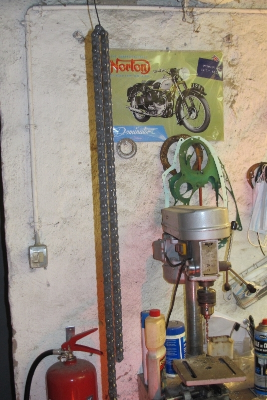

profitant de l'hiver j'ai entrepris de faire l'entretien annuel de la chaine
on commence par un nettoyage au pétrole dans un bac médical de stérilisation en alu, deux jours recto-verso en "touillant" bien
puis séchage

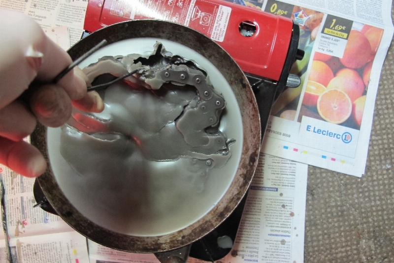

donc achat de pains de "suif industriel" sur Amazon ou sinon dans un magasin de matériel de plomberie; autrefois (quand je roulais en Testi) cela s'appelait du "suif à tonneaux" et on trouvait ça en droguerie , avec 1 kg vous en aurez pour 30 ans!...
on fait fondre le suif sur un réchaud dans une vieille poêle (la même depuis l'époque de la Testi)
ajouter la chaine
bien touiller
couper le feu, laisser refroidir
sortir la chaine juste avant que le suif ne soit trop figé (sinon c'est une vraie galère...)
passer un peu de temps à enlever les excédents (sinon vous projetterez des petits morceaux de suif un peu partout pendant les 100 premiers km)
