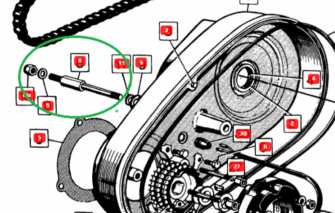

j'ai commandé en Angleterre l'extracteur " a des couettes".... avec 2 jeux de longueur de vis pour MK 1 et 2+ MK3 because démarreur. 25 balles frais de port inclus. surtout ne pas se prendre la tete pour si peu... :roll:
extracteur reçu....les vis ne sont pas au bon diamètre... :| trop petites...Diametre pour pignon acier j'imagine. Pour la poulie alu de courroie il me faut , à mon appréciation du 3/8e. c'est le même pas et diamètre UNF que la vis exterieur de serrage du carter externe du primaire. Quelqu'un peut me le confirmer si c'est bien du 3/8e avant ma commande...? Comme j'peux pas démonter l'écrou arrière..... le N°10 , j'peux pas vérifier s'il est similaire de chaque coté...

Piece n° 8,UNF 3/8 des deux côtés.

joe a écrit : ↑11 mars 2019, 19:49extracteur reçu....les vis ne sont pas au bon diamètre... :| trop petites...
Non! C'est ta poulie qui est mal foutue!

Si tu as besoin, j'ai le même extracteur avec des vis en 3/8 24tpi (UNF); longueur de la tige : 100,6mm; longueur du filetage: 28,1mm.
Je peux te les envoyer, tu les utilises et tu me les renvoies , tu payes le port et c'est tout. Mais je ne sais pas si ça vaut le coup.
