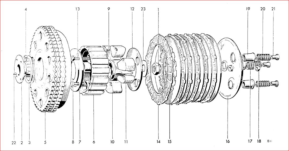

En triant des pièces j'ai retrouvé cet embrayage de T140 de 81 :
Il y a des inserts au fond de la cloche , 7 disques lisses et 6 disque garnis :!:

Tiens donc!!!!
La part list du T140 de 80 ne montre que 6 disques lisses et 6 garnis. Et sur la mienne de 81 , je n'ai pas souvenir qu'il y ait des "inserts" au fond de la cloche.
Je ne suis pas chez moi mais après demain, je vérifierai sur l'embrayage démonté que j'ai quelque part (j'ai tout changé pour monter l'embrayage de SRM à plateau alu rigide)

Oui les dernières T140, TR7 ont cet embrayage avec 7 disques lisses et 6 garnis, ça correspond aux premiers numéros de série à 3 lettres, KDA, EDA, BEA et aussi il me semble au passage du négatif à la masse.
A noter que la description est bonne dans les "data" du manuel technique couvrant ces années millésime 81, 82, mais que sur les part list de 81 et 82 ils ont "oublié" de mettre le bon schéma !!
A partir du EDA 30000 (mai 81) la couronne de la roue arrière passe à 45 dents en série en remplacement de la 47 habituelle

Tricati a écrit : 15 févr. 2021, 08:22
Et aussi le nombre de disques dans la nomenclature !
Les disques plein et garnis ont des références spécifiques aussi .
Les disques garnis sont moins "garnis" .
