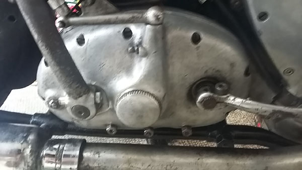

Alors le mystère s'épaissit.
Voilà ma boite et son arbre de sortie sur lequel j'ai installé sans aucun problème l'adaptateur pour embrayage Triumph 4 ressorts :
Après en avoir discuté sur BSAmicale, il semble que personne n'arrive à faire cette transformation avec la boite des coulissantes.
Peut être, comme dit Gigi, que l'arbre seul a été changé sur la mienne suite à je ne sais quel problème dans l'histoire de cette boite.
Je viens de voir sur BSAmicale que les boites de coulissantes ont continué à être fabriquées jusqu'en 63 pour équiper les dernières M21
Donc je ne comprends toujours pas pourquoi, moi je suis parvenu à monter cet embrayage Triumph alors que tout le monde me répète que c'est "impossible sur les coulissantes".... légende urbaine?
J'ai longtemps hésité à faire cette transformation suite à cet échec prévu. Puis devant l'assurance de SRM que ça allait marcher, j'ai commandé et installé sans aucun problème..... et ça marche nickel.
Alors, c'est juste de la curiosité, je cherche à comprendre. Si je ne trouve pas, c'est pas bien grave, ma boite et mon embrayage fonctionnent bien comme ils sont maintenant.

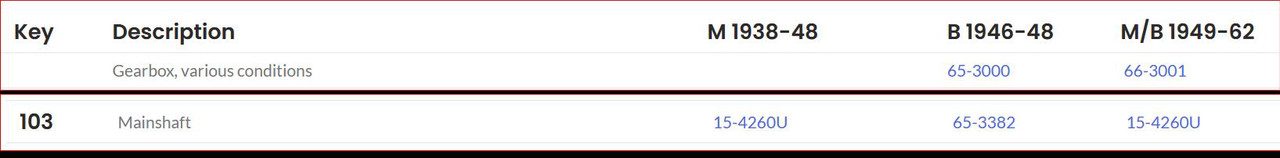

Ouhla, bien que ce soit un sujet à fâcherie, voilà ce qu'il en est, à mon avis. Je te repond, mon Grand, parce que je t'aime bien, si qui que ce soit trouve que je dis des connerie et que lui il l'a fait et que patati et patata, je préviens tout de suite que c'est ma seule intervention sur ce sujet. Je ne répondrai plus.
Les boites de monos coulissantes sont prévues au départ, en tant que descendantes des rigides, pour recevoir l'embrayage entièrement usiné des avant guerre et des M20/21. Celui ci est monté sur cône. Il s'est avéré après guerre que le nouvel embrayage à six ressorts, entièrement en tôle emboutie, pas cher et un peu merdique, a été adapté à toute la gamme des monos. En fait, les différences d'arbres sont sur la longueur entre les M et les B, pour cause de moteur M plus large. Mais les cônes sont les mêmes. Tu peux donc, ensuite, monter la pièce d'adaptation qui va bien et monter une embrayoire Triumph. C'est vrai pour tous les BSA dont le montage est conique. Les confusions viennent des twins BSA coulissants, semi bloc, dont l'embrayage est monté sur cannelures. Il y a donc impossibilité à la base. On peut contourner cet ennui en montant un arbre de boite d'oscillante, même boite pour tous les modèles, et mettre ainsi un Triumph. Mais on ne le fait en général pas, c'est le contraire qui se pratique, pour la simple et bonne raison que les cannelures des twins coulissantes sont les mêmes que les Norton, et que les embrayages Norton sont bien aussi. D'autre part, l'embrayage des twins coulissantes est de meilleure facture que les autres et ne pose quasi aucun problème. de surcroit, la transmission primaire en duplex des A7/10 est excellente. À noter qu'une primaire en triplex était possible en option 'side car' et de série sur les deux cents Super Flash produites. Donc, tu montes, tu vérifies l'alignement et voilà.
D'autre part, il y a eu plusieurs années de production après guerre de monos, et même de twins, en rigides, puis en coulissantes, indépendamment de la série, M ou B. Les coulissantes démarrent autour de 1950. Les M33 et A10 en coulissantes ont été disponibles au catalogue jusqu'en 1960 pour la M et 1962 pour la A. Ceci pour satisfaire les amateurs de gros side car qui préférait cette suspension. Et je connais au moins une M21 coulissante de 1959.

Merci Daniel....
C'est monté (le 4 ressorts), ça marche.... le pignon et la couronne étaient alignés quand j'ai monté tout ça.
Comme tout le monde me disait que c'était impossible, je finissais par me dire que j'avais fait une connerie quelque part en mettant cet embrayage Triumph.... que ça allait m'usiner l'arbre ou je ne sais quoi.
Tu me rassures.
Maintenant Feked vend deux adaptateurs pour oscillantes avec des cônes différents (la même pente mais pas le même diamètre) pour compenser l'alignement du pignon avec la couronne ou bien?
En bas de page : https://www.feked.com/transmission/clut ... ts/page-8/

je confirmemême boite pour tous les modèles, et mettre ainsi un Triumph. Mais on ne le fait en général pas, c'est le contraire qui se pratique, pour la simple et bonne raison que les cannelures des twins coulissantes sont les mêmes que les Norton, et que les embrayages Norton sont bien aussi.
Embrayage norton sur A10 rigide en et sur mono 500 après changement de l'arbre conique pour un arbre cannelé
