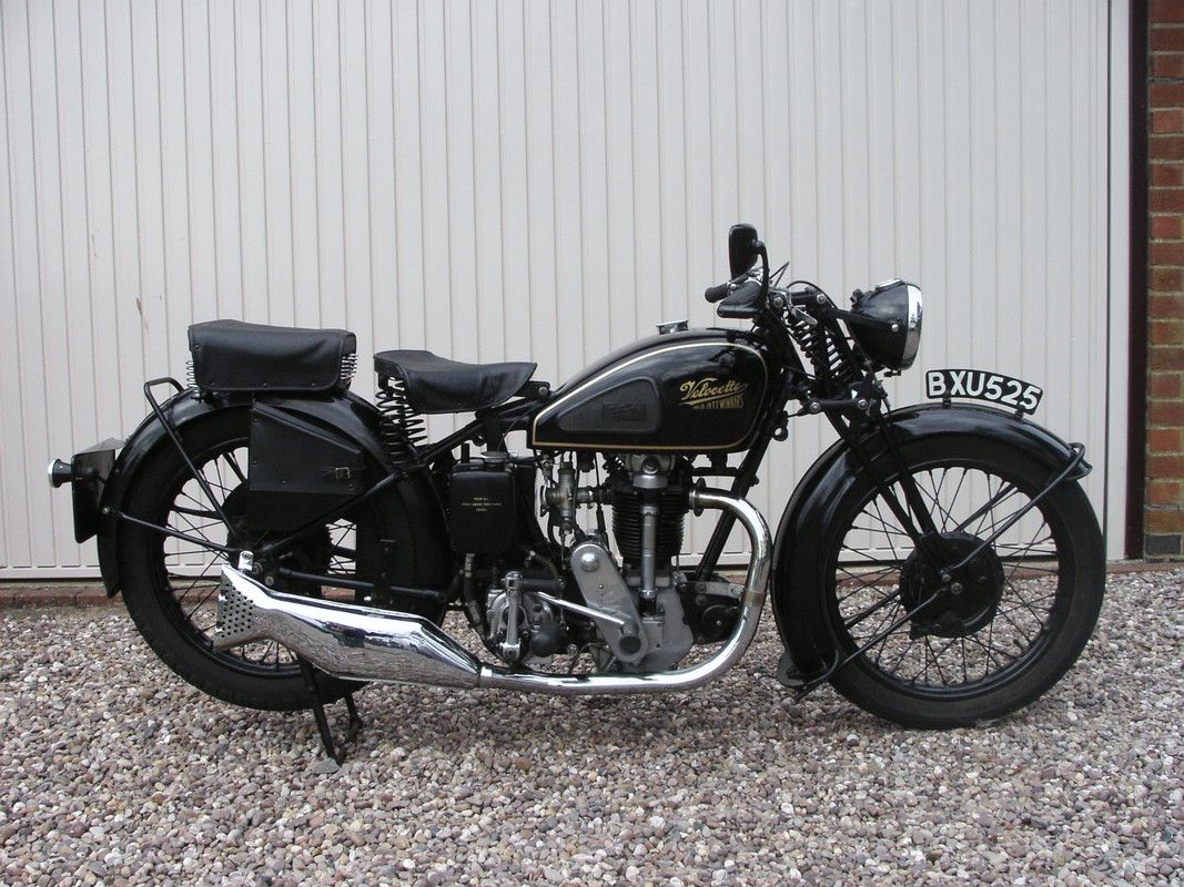

Félicitations. Et pour le plaisir des yeux.

Merci Michel, elle est magnifique.
Sacrés engins ces motos noires, hein Gigi ?

Très beau modèle, et peu présent sur notre forum, c'est dommage .
