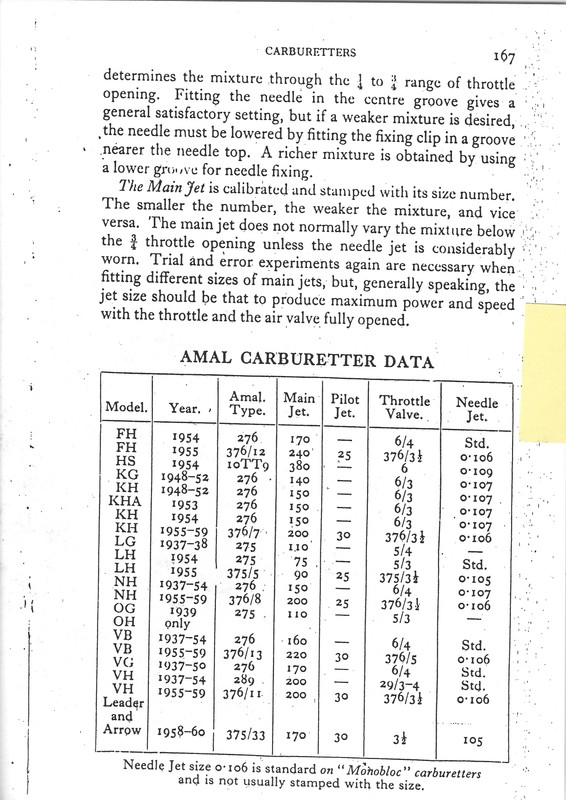

Enfin Alain, tu as raison il est de 1953 d'après les numéros de cadre et moteur. L'aiguille et le needle jet que j'ai eu chez amalcarb sont bien de 107 et le gicleur principal qui était correct est bien de 150.

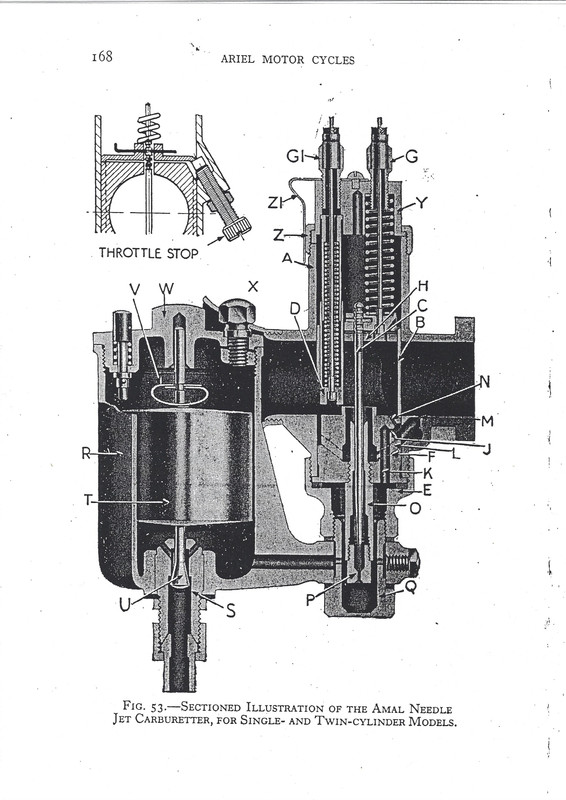

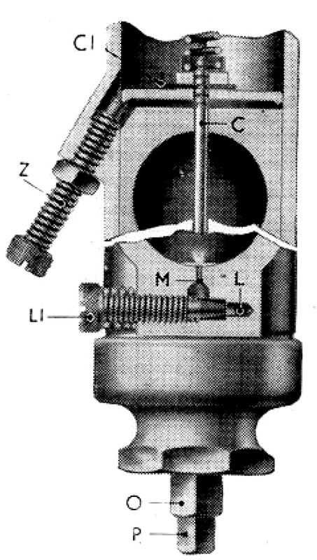

oui..., l'image c'est pour l’antérieure discussion.
je n'ai pas un schéma précise du flotteur, mais l'image bonne qui décrit ce que tu dis est a la page de Burlen.

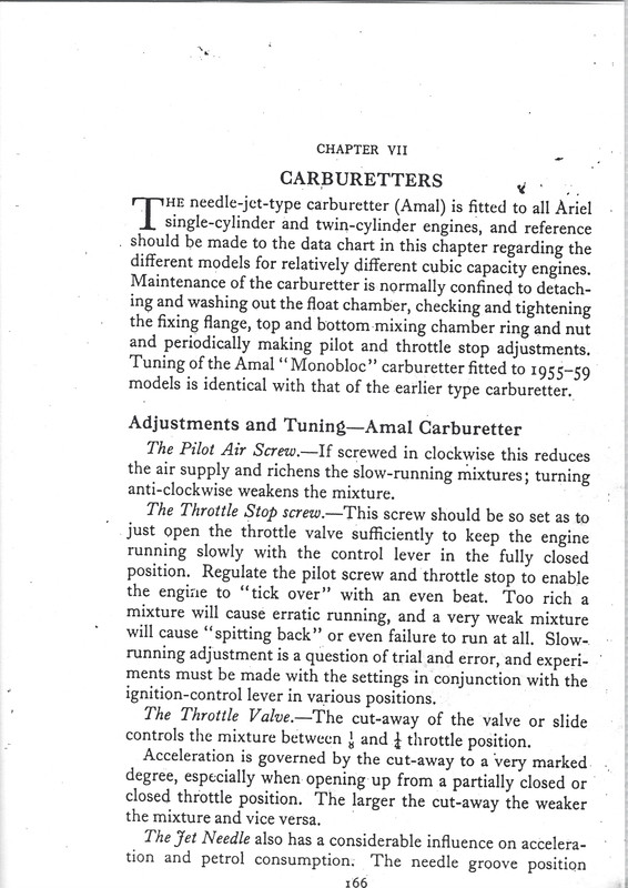

et un manuel en français , un
https://www.motos-anglaises.com/manuels ... e-mono.pdf

Oui, c'est le meilleur manuel pour les premonobloc séries 76 et 276 que j'ai trouvé Philippe, le même que j'ai profite comme base de mon cahier de notes.
