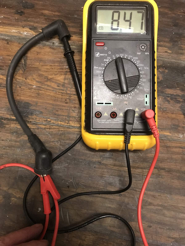

Bonsoir,
J'ai monté un allumage électronique sur ma 850 MK2? Je teste les cables d'allumage et je trouve 8470 ohms ce qui semble indiquer une forte résistivité.
D'après vous,est ce que mes cables HT sont compatibles avec l'allumage? (Pazon).;pourtant la moto démarre
Mes connaissances en électricité sont limitées.Merci pour votre aide.

Mauvais choix de l'échelle.
Re: Resistivité des cables HT
Publié : 24 oct. 2023, 10:03
par midaume
Quel est le bon?
Publié : 24 oct. 2023, 10:08
La première échelle des ohms.

Zerton, il faut que tu m'expliques pourquoi c'est un mauvais positionnement de la manette du multimètre.
Tu dis : "la première échelle des ohms" , je ne sais pas ce que tu appelles "la première" 200Mohms ou 200ohms???
Si tu mets ton multimètre sur 200ohms et qu'on mesure une résistance de 8500ohms, le bouzin va marquer l'infini, non?
En réglant sur 20kohms, comme la photo, 20000 ça englobe 8500.... tout va bien. Ça changerait quoi de régler sur 200.000.000 ohms????
J'aurais fait comme Midaume.
Publié : 24 oct. 2023, 15:58
Optiiiic 2000... :oops:
En agrandissant, j'ai cru lire le curseur sur 200 K Ohms...
