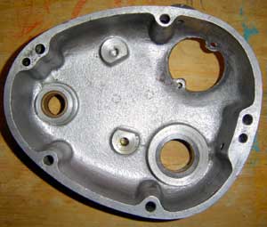

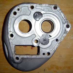

Ma boite de vitesses a
besoin de nouveaux joints et je compte bien économiser quelques...
dollars, et bien sur du temps, en les fabricant moi même. |
Lorsqu'on fait chacun des deux premiers trous,
on y place immédiatement une vis pour immobiliser le papier sur la
pièce. |
On frotte le plan de joint à l'aide d'un morceau
de bois dur (manche d'outil) pour marquer le papier. Certains carters
sont suffisamment coupants pour découper le papier si on insiste. Ce
n'est pas le cas de mon carter de boite. |
Comme mon plan de joint est très étroit, je
redessine le joint papier plus large que le plan de joint, pour qu'il
soit plus solide. |
Il ne reste plus qu'à découper l'intérieur au
cutter... |
... Et l'extérieur avec des ciseaux. |
On contrôle enfin qu'aucun trou n'a été oublié
(attention aux passages d'huile!), et que le nouveau joint est conforme
à la pièce. |
