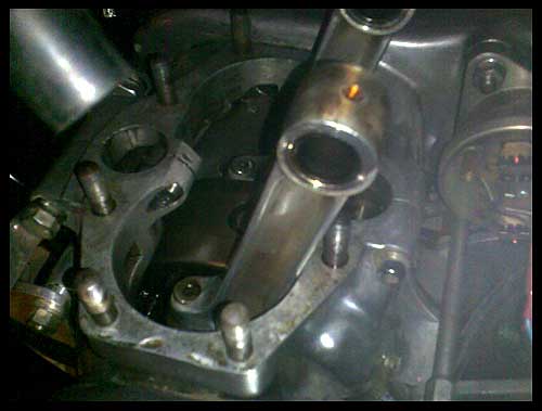

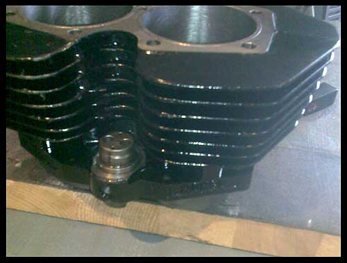

            Opération Guides de poussoir :
            Pour
            les retirer, il n'y a pas 36 solutions, il faut dévisser l'écrou de
            centrage qui se situe sur l'embase du cylindre et passer le cylindre
            au four (1H30 à 150°)
                A l'aide du gant de
                cuisson et non pas du gant de toilette, retirer le cylindre du
                four.
                Frappez d'un coup sec
                et franc sur les guides le plus rapidement possible afin de les
                retirer.

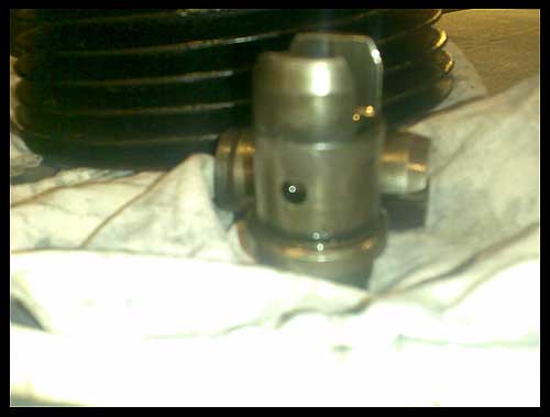

                Remontage des guides
                de poussoir dans le cylindre MORGO:
                Passer les guides au
                congélateur pendant 1H30, et le cylindre au four à 150° pendant
                la même durée.
                Bien repérer le trou
                de centrage des guides à l'aide d'un marker/feutre permanent.
                Cela permettra de
                bien vérifier l'alignement avant de les mettre en place.
                Si tout est
                respecter, que les guides sont aussi froids que le cylindre est
                chaud..
                Ne pas oublier de
                mettre en place les écrous de centrage sur les guides

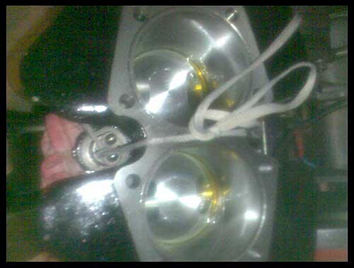

                Mise en place des
                poussoirs sur les AC..
                Y balancer un peu
                d'huile qui facilitera la lubrification à la mise en route.
                Bien les ficeler au
                préalable

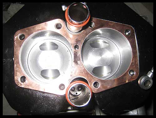

                Ne pas oublier le
                joint d'embase.. Des fois que !!
            Mise en place des joints
            toriques sur les colonnettes
            Joint torique noir en bas
            et joint rouge orangé en haut.
            Pose du joint de culasse
            Si tout tombe pile poile,
            procéder au serrage..
            2.5kg/m

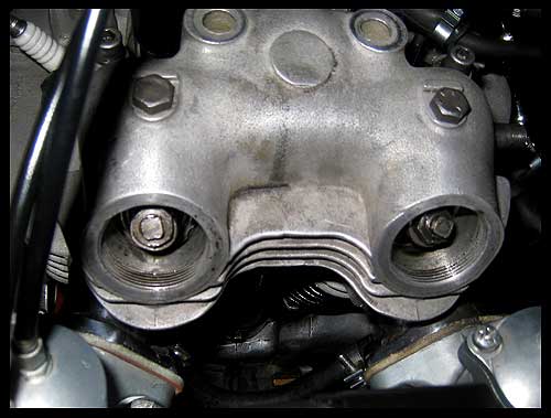

                Mise en place des
                Pushrods sur les poussoirs. Et hop, pose du joint et on recouvre
                pas le boitier de culbu d'admission..
                Pareil de l'autre
                côté.. on serre ..Réglage du jeux aux culbuteurs.. et voila une
                affaire qui roule

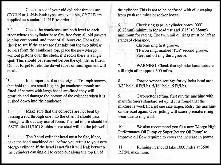

            Pour rappel MORGO fitting
            instructions
