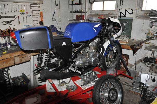

Reste à construire un engin capable de porter nos espoirs. Suffisamment rapide pour arriver à se qualifier : en effet la limite est fixée à 130% du chrono du premier et mes nuits sont hantées des histoires de potes qui ont échoués aux qualifs. La moto doit être suffisamment fiable pour aller au bout de l’épreuve. Elle ne doit pas être trop difficile à piloter parce qu’une heure non stop en selle sur un circuit… ceux qui ont essayé s’en souviennent …

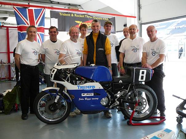

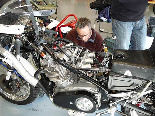

La base est là, ma Triumph Rob North, chassis NWS n°3, moteur T160 refait à neuf et préparé par mes soins avec l’idée de l’inscrire un jour au Bol, kité en 850cc au moyen d’un kit Norman Hyde largement modifié, une culasse Hyde Daytona, la transmission par courroie P&M, l’embrayage racing Newby etc…Cela fait deux ans que cette moto roule sur circuit et en course de cote, elle a fait environ 400 km. J’ai eu le temps de la roder et de la mettre au point en moteur et en partie cycle, après de nombreux tâtonnements les suspensions sont réglées « aux petits oignons ». Je sais qu’elle est rapide et fiable. Reste à l’équiper pour le Bol : une batterie de deux phares longue portée Marchal trouvés sur une bourse, un gros réservoir trouvé d’occase en Angleterre, une grosse selle pour y loger la grosse batterie. En effet, un rapide calcul nous a montré que l’alternateur de 120 watts ne sera pas suffisant pour alimenter les deux phares pendant une heure et demi en complète autonomie.
Il y a du taf, et je ne compte pas les heures passées à l’atelier en hiver, le soir, les weekends, par un froid glacial, chaussé de « moon boots » et habillé de trois couches de polaires, à concevoir un bâti arrière, un support de phares, le circuit électrique. Toujours le souci d’être performant et de chasser les grammes superflus.
Heureusement que Pascale qui partage ma vie ainsi que mes grands enfants Tristan et Laure sont compréhensifs. La passion de leur père est quelque peu chronophage… Merci à eux. Ce BOC sera aussi un peu le leur !
En décembre, c’est l’envoi du dossier d’inscription. 1200 euros pour l’équipage. Quand même. Non remboursables en cas de forfait. A ce prix là, ce serait mieux de ne pas se louper…
Et nous constituons l’équipe. Un team manager : fin psychologue pour booster les trainards et calmer les excités, fort en gueule pour se faire respecter lorsque le bateau tangue, calme et efficace, Jeannot Souchot est l’homme de la situation ; un chef mécano connaissant parfaitement les trois pattes, rapide dans l’exécution et soigneux dans la réalisation, c’est évidemment Yves Morandy (Tricati) ; un chronométreur-panneauteur et un ravitailleur : mes fidèles amis Michel Jung et Pierre Hertrich toujours prêts à se laisser embarquer dans mes plans foireux, un responsable sécurité feu :Martin Karcher qui dirige une caserne à Strasbourg, s’il est capable d’éteindre un gratte ciel , il finira bien par y arriver avec une Triumph…, un « pousseur » athlétique pour faire démarrer au quart de tour cette moto dépourvue de démarreur électrique : Olivier Marville. Olivier a couru deux fois le BOC, il nous fait l’amitié de venir nous aider et nous donner des conseils, Marie et Gaby sont là pour réchauffer les cœurs. Marie qui a allumé la mèche ne nous laisse pas tomber!
Enfin une équipe « cuisine » pour assurer la subsistance de ce petit monde : Sepp Sigrist, Lionel et Lysiane Lejeune, dont la gentillesse et la disponibilité vont faire de ce WE un rêve éveillé. Avec l’aide précieuse de Marie qui s’y connaît en design, je fais floquer un lot de tee-shirt aux couleurs de la Triumph numéro 8 pour distribuer à l’équipe. C’était le numéro de la Trident Pettinari, gagnante de l’épreuve trois ans auparavant. On ne doute de rien !
Une vraie équipe de potes, soudée et tendue vers un seul but : courir le BOC avec une anglaise! |

Ca commence mal : la moto pétarade tant qu’elle peut, flammes à l’échappement, etc…
On change les bougies, on permute les bobines : rien à faire. Vendredi matin, première séance d’essais libres facultatifs (70.-euros de plus…), bien tranquillement pour se remettre le circuit en tète. Toujours ces fichus pétarades. Heureusement, entre temps Tricati est arrivé. Au bout de 10 minutes, il trouve une cosse dessertie sur le capteur de l’allumage Boyer. Vraoum !!!....ca ronfle. Marco fait trois tours et rentre aux stands : « Quel moteur, celle là elle envoie ! ». Elle va fort, mais il y a un souci dans le train avant. Et il faut adapter la commande de sélecteur car Marc s’est pris un portail en fer forgé sur le pied quinze jours avant le BOC et il peut à peine le bouger : on adapte, on adapte…

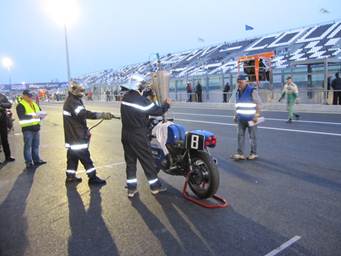

Enfin, nous nous entrainons au ravitaillement. Le règlement est très strict, et chacun des membres de l’équipe, pilotes, ravitailleur, béquilleur et responsable incendie doivent avoir des gestes précis sous peine d’écoper d’une pénalité. Notre team manager s’arrache les cheveux devant notre amateurisme…

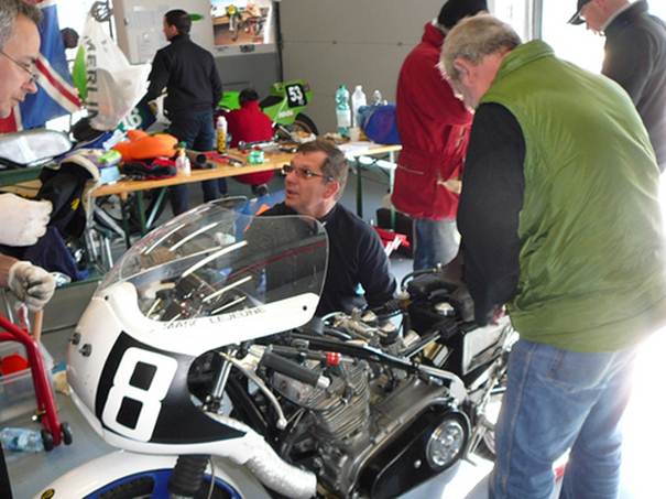

« C’est bizarre, ça ressemble à une panne sèche ». On dépose le réservoir, les robinets : tout est complètement bouché par un agglomérat de particules. Peut-être un liner de traitement du réservoir Daytona d’occasion qui s’est décollé ? Pour éviter ce genre de souci nous montons un filtre sur la canalisation d’essence, aimablement fourni par HP Racing au titre du sponsoring. Merci Philippe..
Et c’est reparti juste à temps pour la fin de la première séance qualif de Marco qui en l’espace de cinq tours, fait claquer un 2minutes 16, à priori largement suffisant pour le qualifier. Il est ravi.

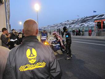

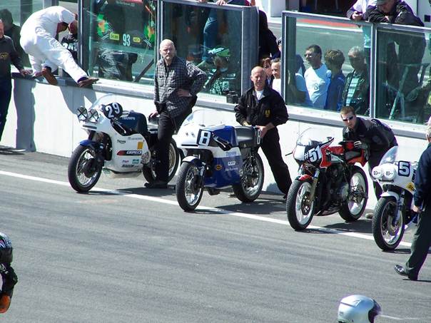

Départ de la première manche, samedi 19heures. La tension monte. La batterie de phares a été installée sur la moto, la grosse batterie branchée dans le dosseret de selle. C’est Marc Lejeune qui prendra le premier départ.

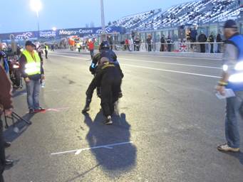

Les tribunes sont bondées. Deux tours de chauffe, toutes les motos se mettent en épi le long du muret des stands, nous sommes juste à coté de l’autre Trident engagée, un équipage mixte hollandais . A moins trois minutes Marco traverse la piste, Olivier tient la moto par la selle. Toute l’équipe est collée à la vitre de la pit lane. Sur le circuit, le temps s’est arrêté. Plus un bruit hormis le speaker et son micro. Quelle émotion !...
3,2,1 Et c’est parti…

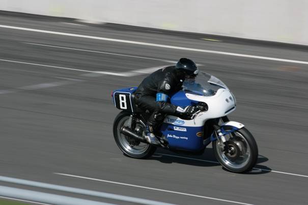

Sprint à travers la piste, violente poussée d’Olivier (la selle en poly a été renforcée à la fibre de carbone pour y résister), le Trident claque sur la première compression et Marco se faufile avec maestria à travers le gros de la troupe. Super départ.
Il aligne les tours, régulier et rapide. Après 30 minutes environ, sur les instructions le la direction de course on lui passe le panneau « lumière » et il allume les phares. Tout va bien.

Ne trouvant rien d’anormal, ils referment. Et c’est à ce moment qu’Yves dit « Stop, il y a une marque sur le fond du réservoir. Et elle n’y était pas tout à l’heure »
Enfer, c’est le bras du palonnier qui touche : Avec la sangle retendue, lesté par le plein d’essence le réservoir est descendu de quelques millimètres. Bande d’abrutis que nous sommes, nous n’avions jamais fait d’essais avec le plein. Des débutants je vous dis!...
Et c’est reparti en rajoutant une épaisseur de caoutchouc pour rehausser le tout. : 37ème alors que nous étions 18ème avant mon relais. Les tours succèdent aux tours, le pinceau des phares qui ballaient la nuit dans la partie sombre, les tribunes inondées de lumière qui défilent à toute vitesse, avec la foule des spectateurs et ce fichu panneau qui est censé me d’indiquer l’heure et que je n’arrive pas à repérer. A intervalles irréguliers un autre pinceau lumineux se superpose au mien, et parfois plusieurs qui dansent ensemble devant la moto, signalant la présence d’autres pilotes plus rapides qui me rattrapent puis me doublent. Et toujours ce brave trois pattes qui ronfle. C’est diablement long une heure dans ces conditions. Ce doit être horrible lorsqu’il pleut. A mesure que l’heure avance, je double de plus en plus de motos. Certains semblent carrément être à la dérive…La fatigue ? Ou des soucis mécaniques ? Et soudain, à la sortie de la chicane, un drapeau à damier. Quoi, c’est déjà fini ? Je commençais juste à prendre le rythme…Un tour au ralenti, puis retour aux stands. Quel accueil ! . Tout le team est là, qui applaudit. Inoubliable !

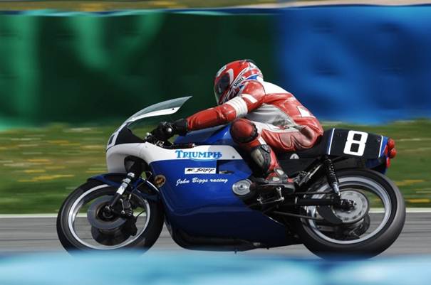

De jour, c’est quand même plus facile. Les tours défilent, essayant d’aller vite en gardant un peu de réserve pour ne pas s’épuiser, en souplesse et en veillant à garder sa concentration. Comme lors de la manche de la veille, je remarque que je repasse dans la seconde demi-heure, nombre de motos qui m’ont passé au début. En 2.09 , je suis plus vite qu’aux qualifications de la veille. Le métier rentre…
