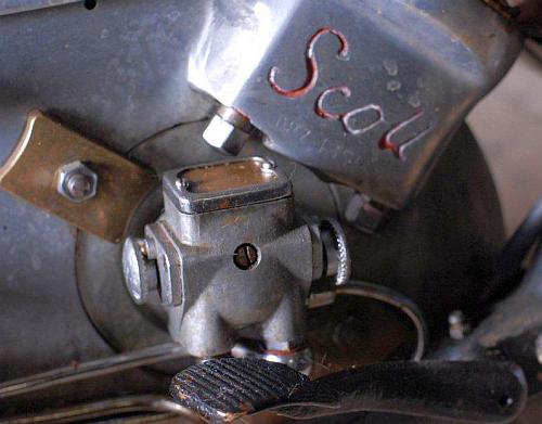

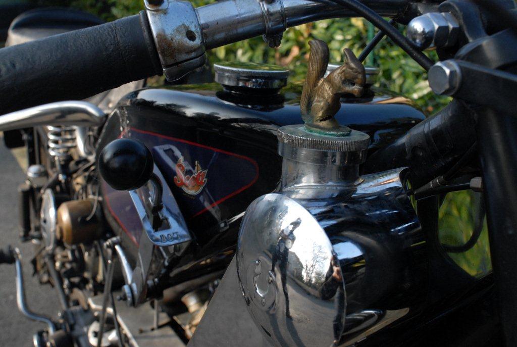

J'ai nettoyé le réservoir oxydé profondément et il a néccessité une peinture neuve, nettoyage du carbu aux ultra son et le redémarrage c'est fait sans trop de difficulté.

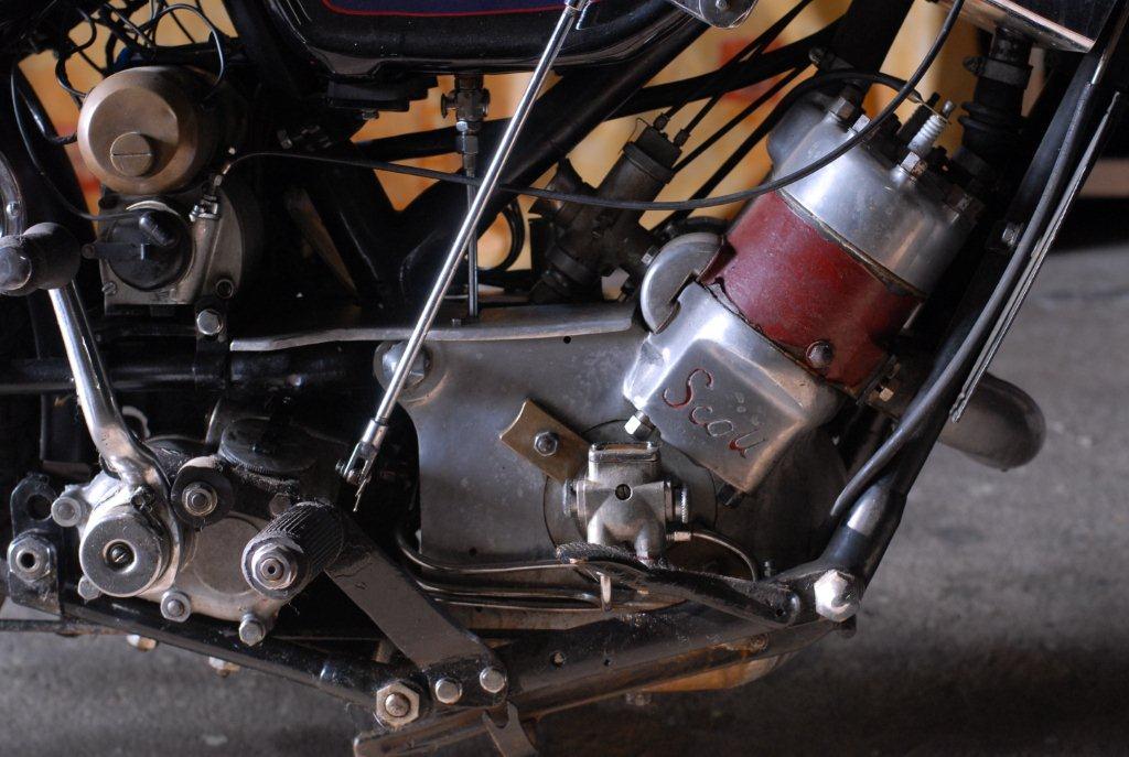

Il me reste à trouver le dosage d'huile à mettre dans le moteur, pour l'instant je pense que je graisse trop, je mets 1% dans le réservoir et environ 10 gouttes minutes sur un ralentit accéléré,donc faute d'info plus précise j'hésite à descendre en dessous.
Elle consomme pas mal d'essence (un bon 8L) et d'huile, j'ai opté pour une graisse grade 0 pour la boite car les spi à l'époque n'existaient pas, résultats, fuite par l'arbre primaire et graissage de l'embrayage ( patinage dans les tours).

Année de 1926 à 1940, moteur : bicylindre deux-temps refroidi par eau, cylindrée de 596 cm3
