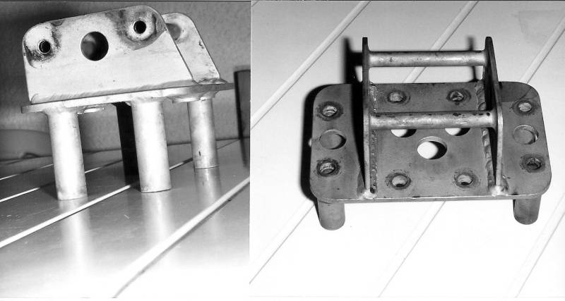

Et surtout la précieuse
pièce qui sert de liaison entre la culasse et la poutre
supérieure.
(elle se monte avec des gougeons longs,
que j’avais gardés aussi)
Vingt ans plus tard, au milieu des années 90, j’ai
entrepris de reconstruire la moto à partir des morceaux
restants.
Le cadre a été refait en Angleterre chez CTG
Racing, qui avait repris les marbres de Roger Slater, lequel
détenait une licence Egli. C’était le
premier cadre Egli T120 qu’ils faisaient. Je leur ai
prêté ma pièce de liaison culasse-cadre
pour l’occasion.

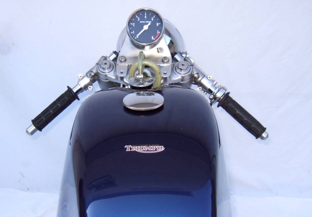

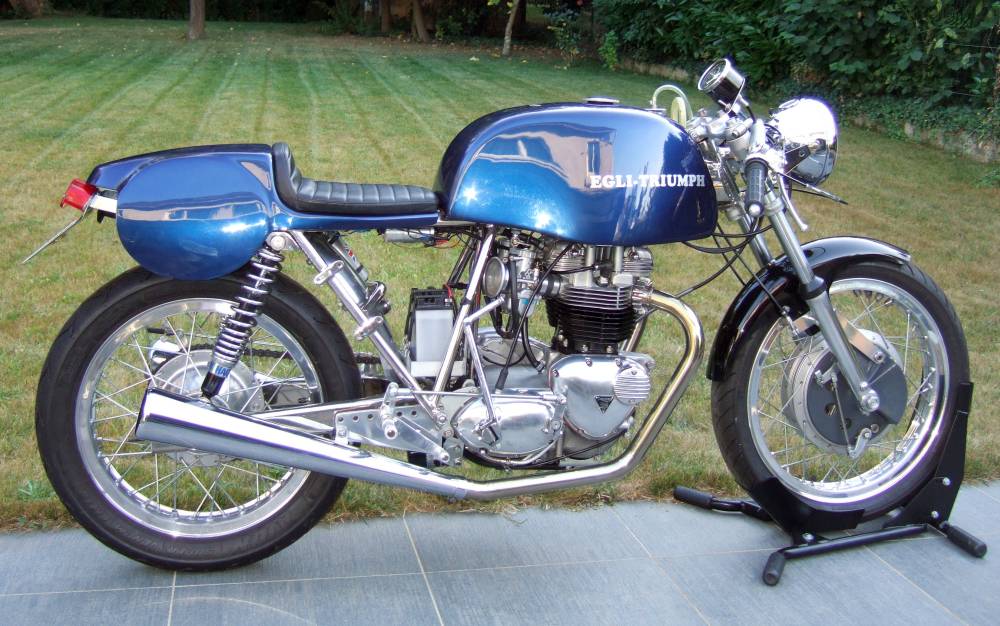

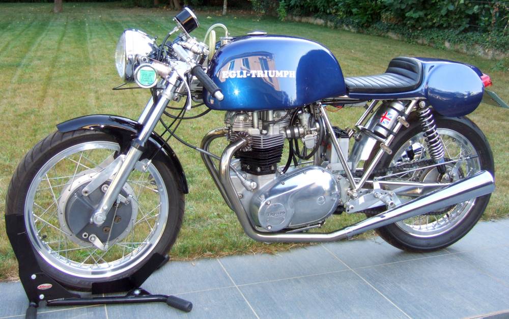

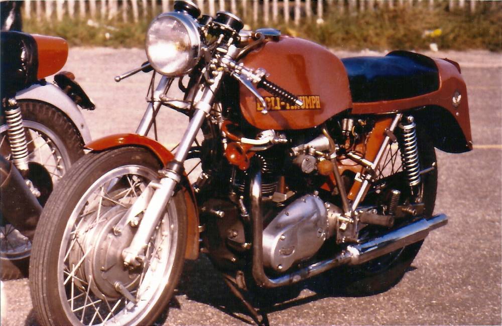

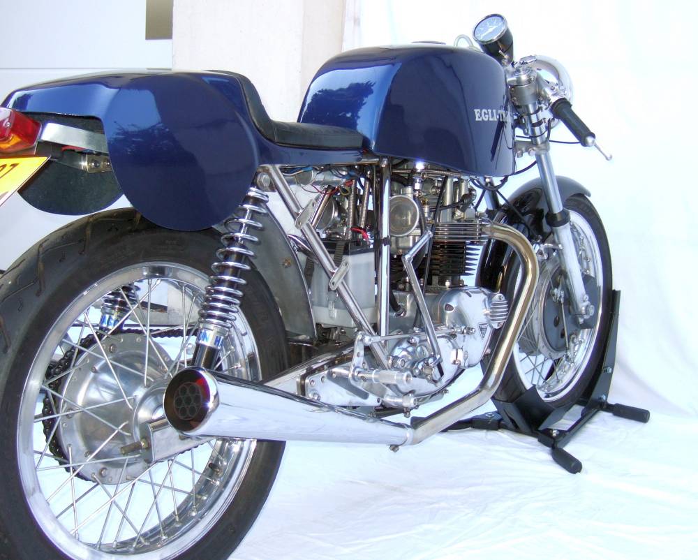

La moto
en 1971
La moto aujourd’hui

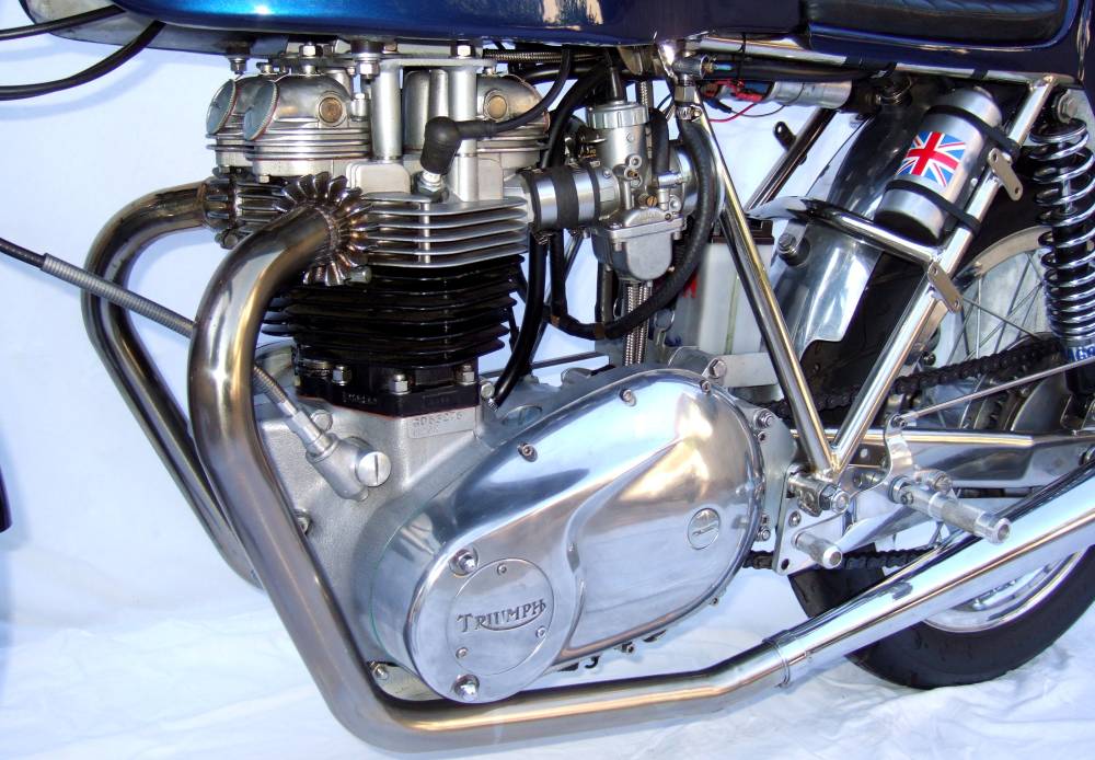

Quelques caractéristiques :

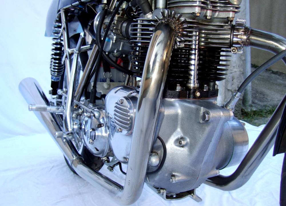

- Moteur
T120 1970 kité en 750 cc (Morgo)
Vilebrequin équilibré
Boîte 5 vitesses ( T140)
- Culasse
refaite et améliorée chez The Cylinder Head Shop
- Carbus
Mikuni 34 mm
- Frein

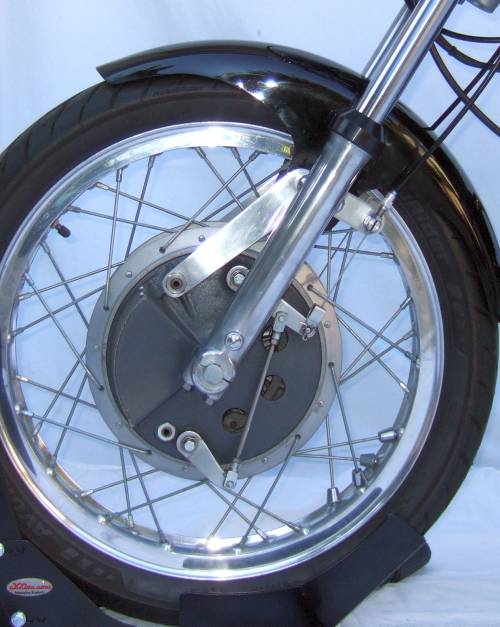

avant Ceriani d’époque
- Moyeu
arrière conique Triumph
dédiée à la moto classique d'outre
