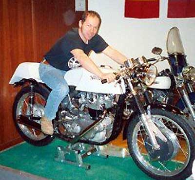

La Dominator montée cafe-racer de John
Je possède plusieurs moto dont un side Car AJS
de 1950, une T120R de 1966 monté un peu en café racer et une autre T120 de
1967 et une BSA A7 de 1955 en cours de restauration. Mais il me manquait un vrai
café racer, une Triton est mon rêve , mais très dur a trouver avec des
papiers en règles. Habitant la Suisse nous avons pas la possibilité de faire
des magouilles avec les cartes grise.
Alors j'ai épluché pendant des mois les annonces sur le
Net et dans les journaux. Et c'est dans une annonce sur le Web que j'ai
trouver la moto. C'est un passionné en Suisse Allemande qui avait
commencé une restauration complète d'une Norton 88 de 1953 mais pour
des raison de santé, il avait décidé de suspendre ces travaux et
de la mettre en vente.

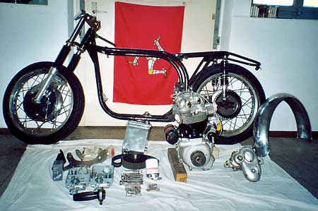

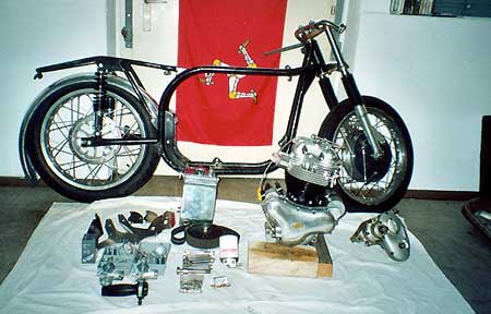

Et c'est comme
ça que j'ai trouver une partie cycle entièrement refaite a neuf, frein
avant double came Grimeca, roue arrière Norton commando et le tout monté
sur des jantes Akront Aluminium mais avec les jantes plate, comme les

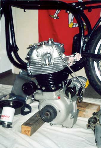

Dunlop dans le temps. De plus le moteur était entièrement révisé,
Culasse Alu préparée double carbu, arbre à cames racing, pompe a
huile renforcée etc... Bref un moteur tout neuf.
Avec un kit courroie comme entraînement
primaire, embrayage commando racing, et une panoplie de pièces, tels
que réservoir alu centrale de Manx , régulateur électronique,
batterie en Gel 6V, que j'ai réussi a placer dans une
petite boite alu le tout entre le moteur et la boite de vitesse. C'est
très discret . Le tout avec une carte grise avec les numéros qui
correspondent : cadre , moteur et boite de vitesse. |

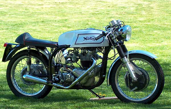

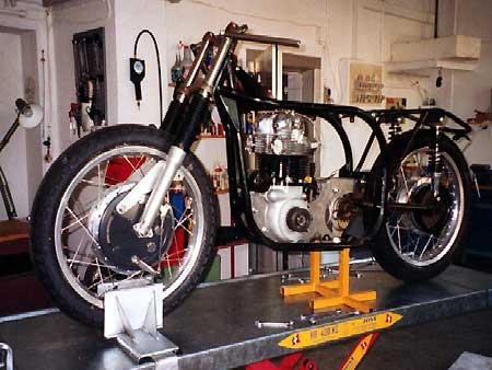

Alors j'ai commencé un montage a Blanc de ma
machine en achetant petit a petit les pièces qu'ils me manquaient.
Et je l'ai complétée avec des commandes reculée
Dunstall, des Pots compétition Dunstall (uniquement sur Circuit),
un phare avant de T120, un feu arrière Lucas une Selle Racing pour
Cadre Wideline avec la découpe du réservoir a huile central , garde
boue avant et arrière alu, guidon bracelet et support de phare,
tirage rapide de Tommaseli , un compteur et compte tours Norton
commando avec ses supports, etc... Donc pour résumé je l'ai faite en
deux versions : Piste et Route, et c'est dans la dernière que je vais
l'homologuer. Plus tard quand les finances le permettront , je
m'offrirais un vrai réservoir Alu de Manx.

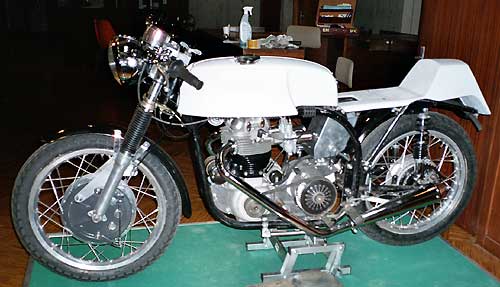

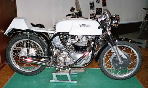

Après plusieurs mois d'effort, la voilà au stade
final du montage a blanc, je ne l'ai pas encore fait craquer, mais ça
ne saurait tarder.
