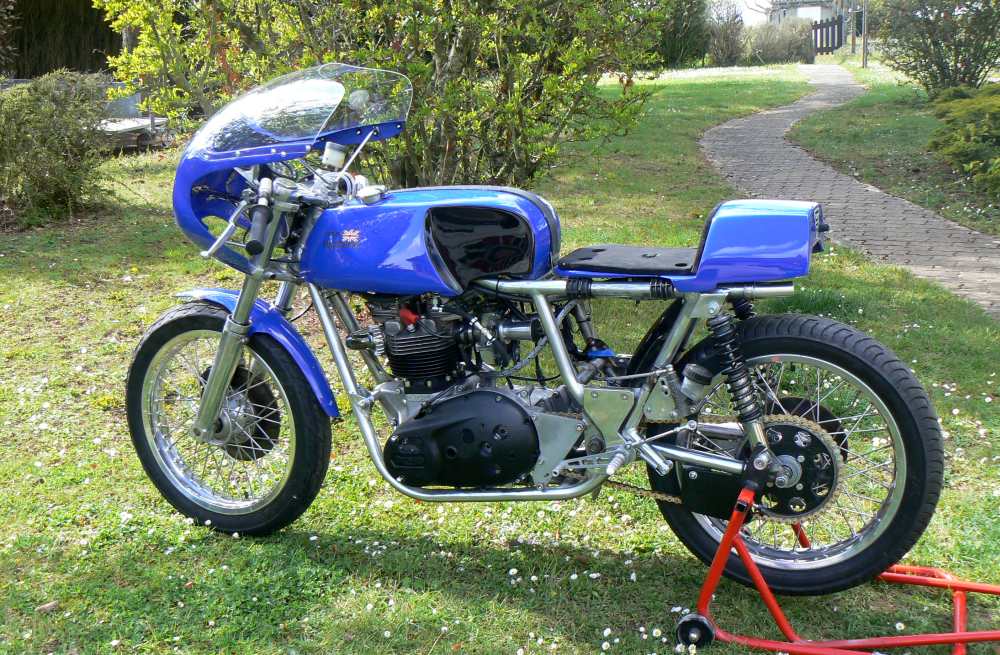

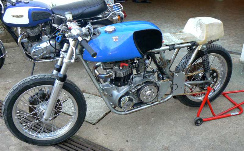

C’est à la DER des DER des Trophées Jumeaux à MONTLHERY (année 2003) que j’ai acquis en discutant avec les voisins de la tente d’en face un cadre RICKMAN complet ex police 1969(fourche, bras oscillant, et diverses bricoles).L’état était moyen car il est peint et donc du boulot en perspective ! Les années passent, et entre temps je commande un moteur de Triumph T140 A Legend Motorcycle , ayant marre de démonter et remonter mon t140 de route qui effectuait la piste le week end et la route le restant des sorties. En 2010 je décide donc de remonter le RICKMAN pour la piste. Après contrôle du cadre et décapage, ne sachant pas si je vais devoir le peindre dans le futur ou le nickeler. Bref ayant eu , tous les avis possibles autant négatifs que
positifs des spécialistes , je décide d’effectuer une année de roulage avant de

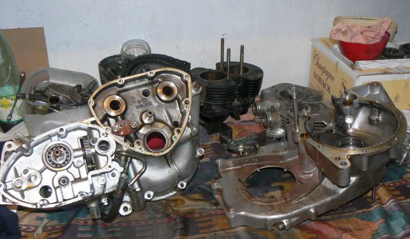

prendre ma décision pour la finition finale. Entre temps démontage
complet du moteur , nettoyage et contrôles divers et
obligatoires sur les moteurs d’anglaises
que tout le monde connaît. Bonne surprise ! il est pratiquement neuf .Remontage soigné avec calage de distribution aux petits oignons (merci LUC alias (roadster) pour le coup de main , dépose de toutes les choses inutiles afin d’effectuer une préparation basic pour améliorer les performances par la légèreté et la fiabilité. (passage des vitesses a droite , courroie au primaire, allumage autonome, reniflard modifié, etc.., etc …) Entre temps au retour des 1000 vaches, je casse les roulements de vilo sur ma t140 de route

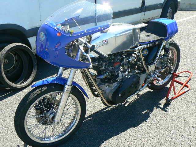

Première année de roulage piste et quelques modifications plus tard pas trop de
soucis, moteur un peu plus dans les tours normal, AC plus pointu et calage différent .Moto pas
très puissante face aux trident et seeley
gonflées hi !hi ! mais saine et légère

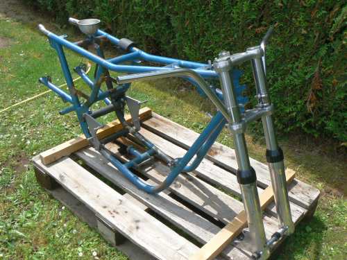

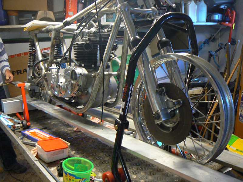

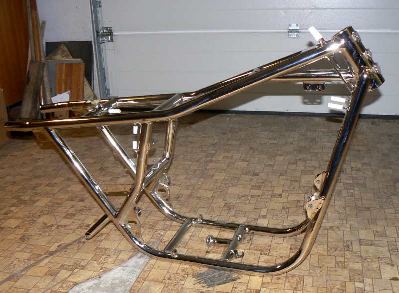

(faudra que je la pèse) mais suffisant pour se faire plaisir. 04 2ieme année Dépose complet de la partie cycle polissage et
nickelage (Alignement des roues ) 06 Fabrication des platines Montage 1iere année 09 Version 2013 avant celle de 2014 Voila si ,certains
forumeurs veulent des renseignements supplémentaires via le MAC ou MP Je suis a votre disposition FRANK( Bande de
