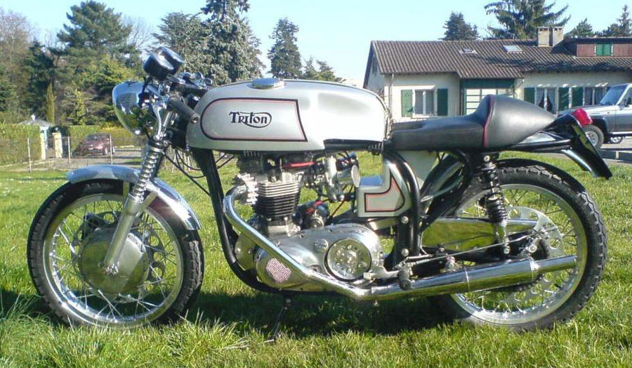

Je ne me sentais pas prêt à mettre en route une restauration dessus alors que je n’avais pas la carte grise. J’aurais pu commencer les démarches, mais j’ai eu une autre idée : récupérer tout ce qui était possible sur cette machine pour me faire un Triton route avec un cadre étroit, mon Triton piste (cadre large) ne me permettant pas de rouler en ville confortablement en raison de ma petite taille.
J’ai alors entrepris un démontage complet de la machine, afin de voir ce que je pouvais sauver pour mon projet. J’ai récupéré la fourche, la boîte à vitesses AMC, les roues, ainsi que les carburateurs, le support filtre à huile, et quelques autres bricoles. Toutes les pièces que je n'ai pas retenues ont été soigneusement nettoyées pour être vendues ou échangées.

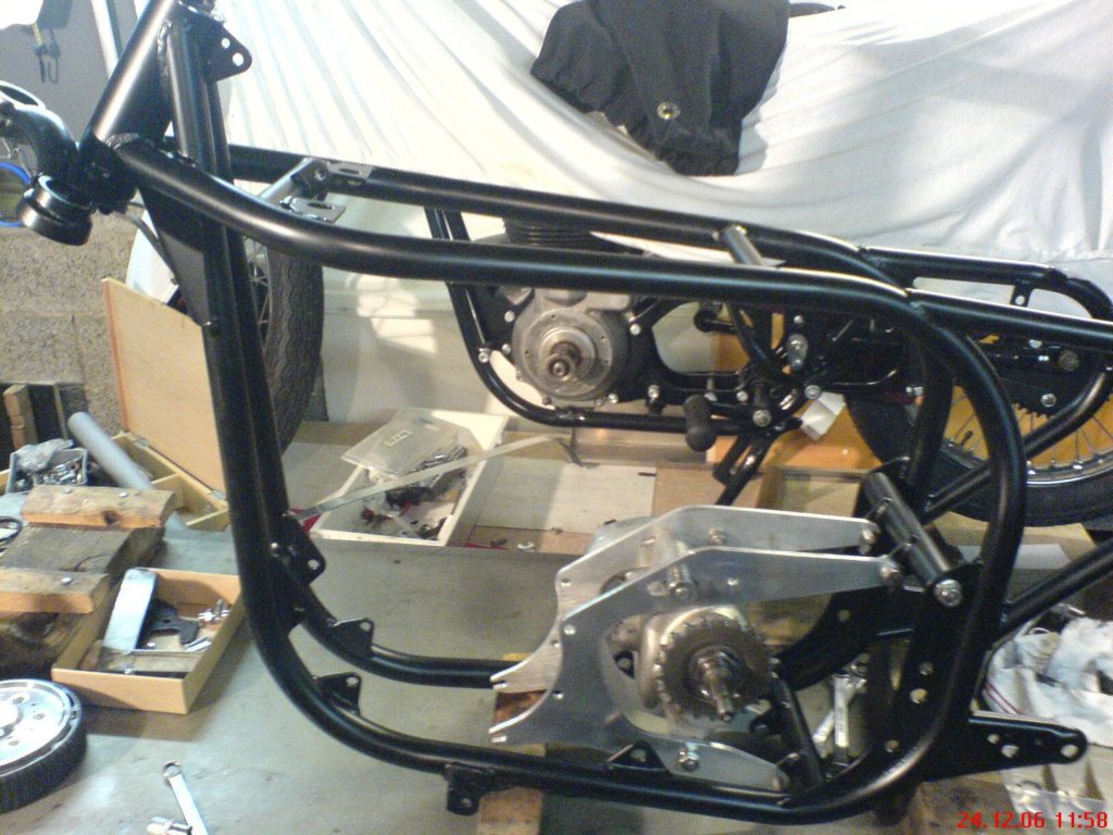

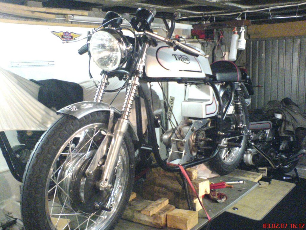

| Montage à blanc de la partie cycle. |
Évidemment, comme c'est un montage hybride, rien ne fut facile !
Je ne pouvais monter mon réservoir Poly car les robinets tombaient pile en face d’une traverse du cadre. La seule solution pour pouvoir monter un réservoir alu fut de couper, puis ressouder le tout un peu plus en avant. La pose de l'ensemble fourche et roue ne me posa pas de problème, à part le fait que c'était prévu pour un frein à disque, donc je me suis dit : "Revenons à quelque chose de plus classique !"... et re-échange via le net.
Achat de roulement de direction, platine Moteur, etc. Le puzzle continue, ainsi que le montage.

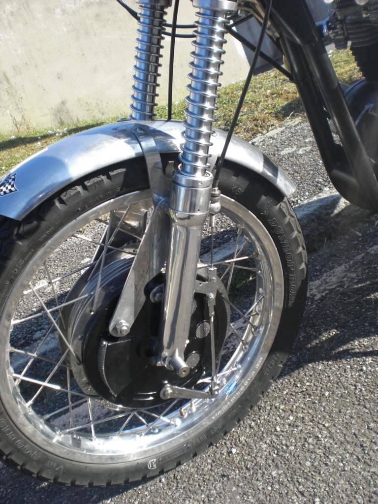

Le frein avant est un Griemeca 4 cames monté
sur une jante Akront à rebord plat. |

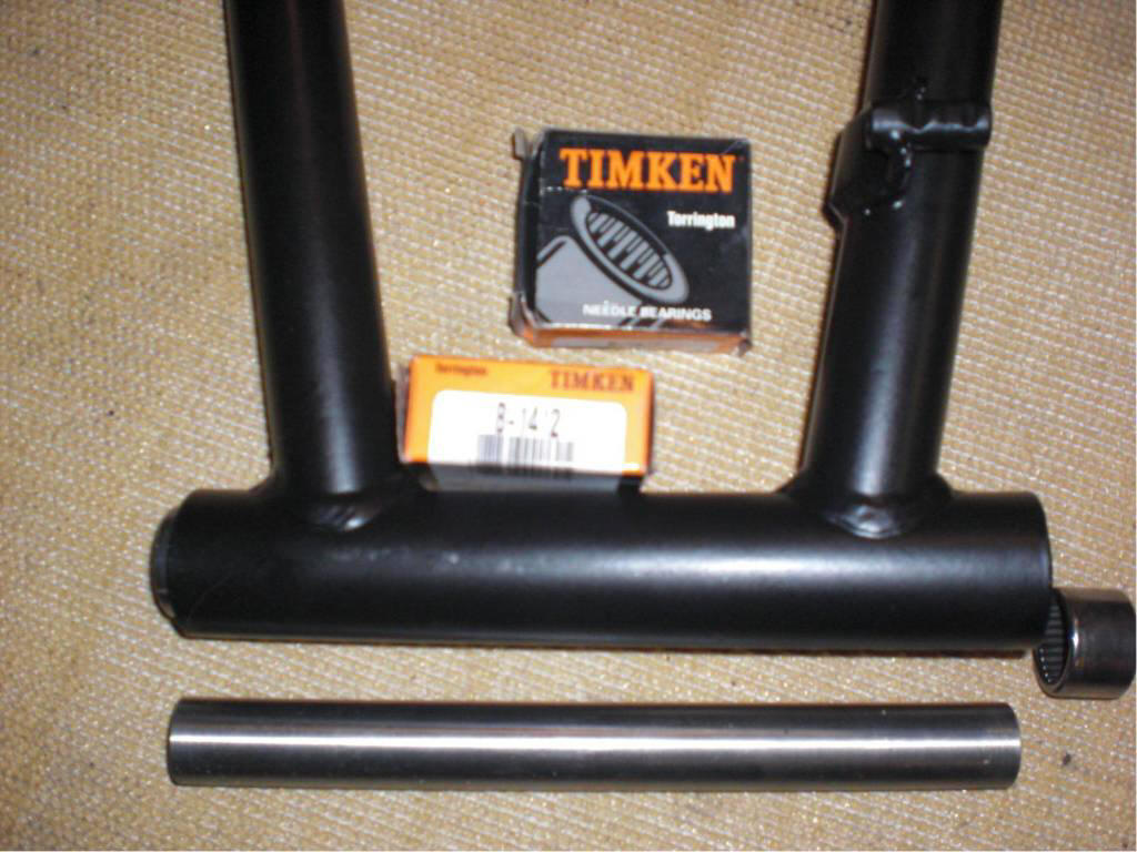

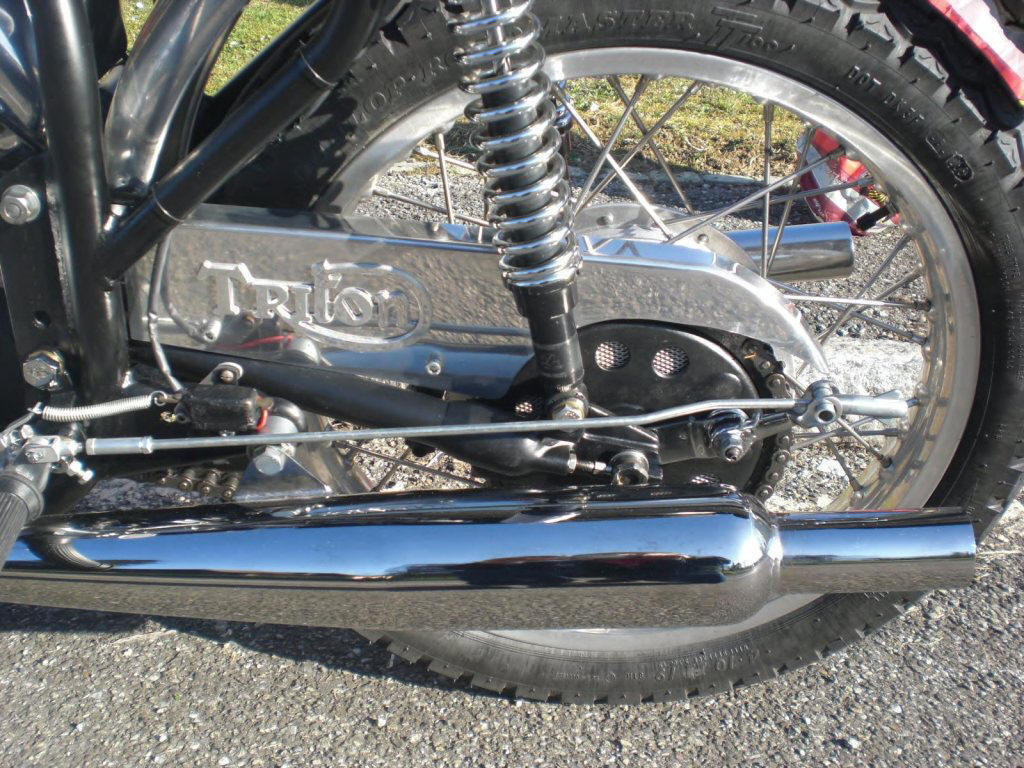

J’ai également monté des roulements à aiguille dans le bras oscillant, c’est déjà mieux que les entretoises caoutchouc, mais selon certains, une opération inutile en raison du faible développement du bras. Un petit cache-chaîne alu vint également compléter ce montage. |

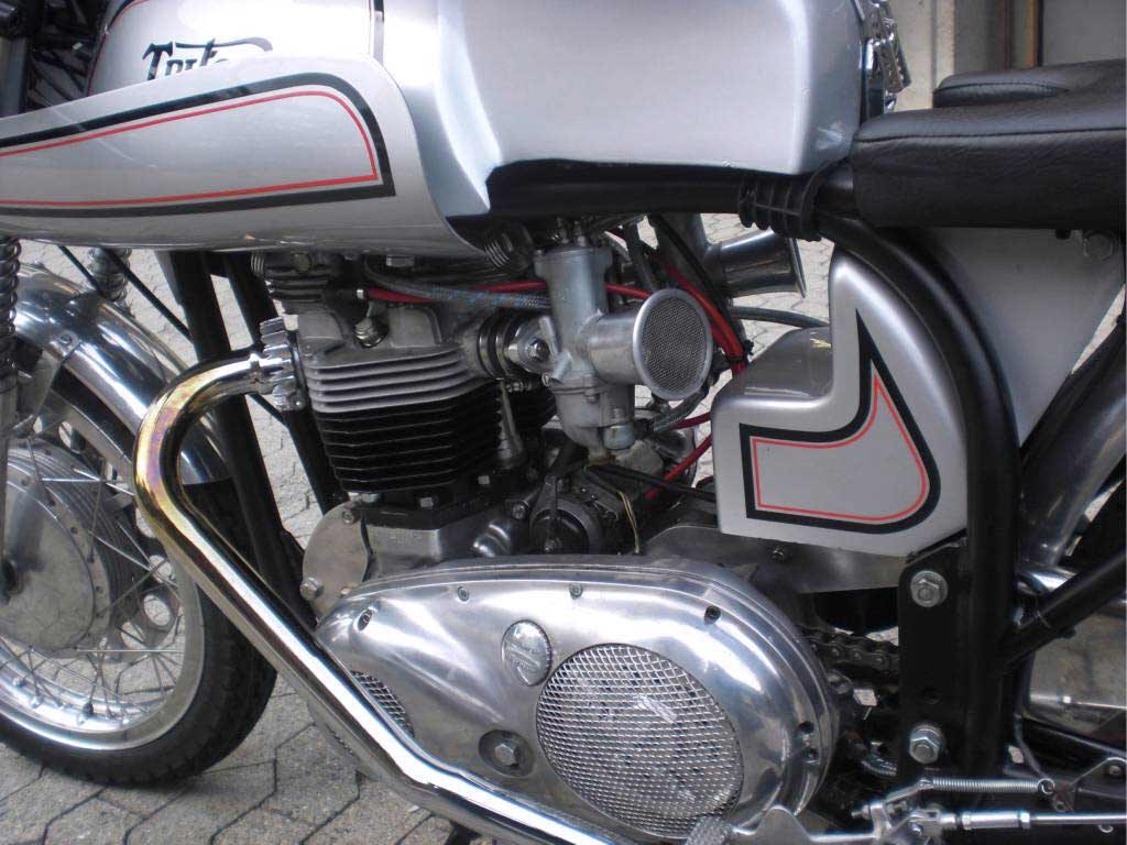

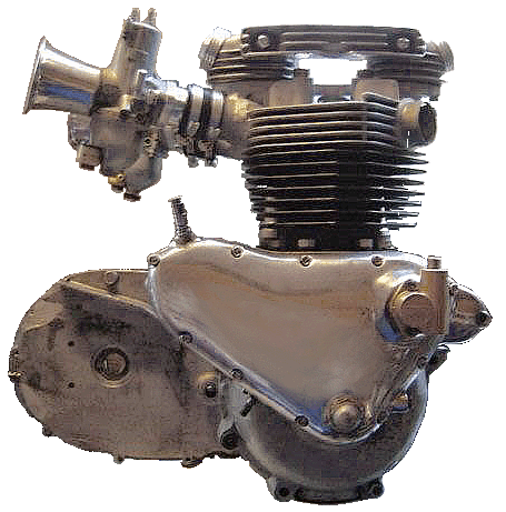

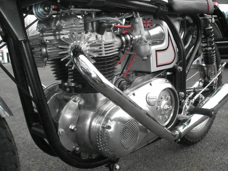

Après, récupération de mon moteur
qui a subi un gros lifting chez Jean-Paul, ce qui n’a pas été sans mal. J’ai dû changer pas mal de pièces, mais bon, pour
avoir un bon moulin, quelques sacrifices s’imposent.
Tout d’abord mes carters de T110 étaient cuits. Je les ai changés contre
ceux d'un T120 de 59, gros roulement. Puis
vint s’ajouter un vilo de T120 Unit, arbres à cames Racing, avec des guides et
poussoirs neufs.

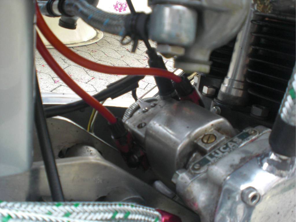

Là-dessus se rajouta un kit morgo complet, une magnéto Racing que Jean-Paul me
dénicha.
Finalement, j’avais acheté le moteur pour rien, car j’ai dû tout changer.
Bref,
encore quelques échanges ou ventes qui me permirent de faire un beau moteur.

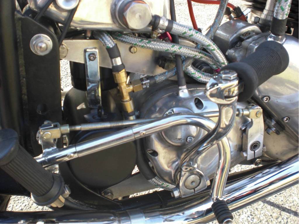

J’ai supprimé la dynamo et j’ai bouché
le trou, afin de monter un rotor et stator en bout du vilebrequin.
Bien sûr à cause de la courroie un calage a été nécessaire.
La culasse était fichue également, donc j’en ai trouvé une autre avec pipes fixe qui a permis un montage des carbus sur caoutchouc.
Le carter primaire a subi aussi

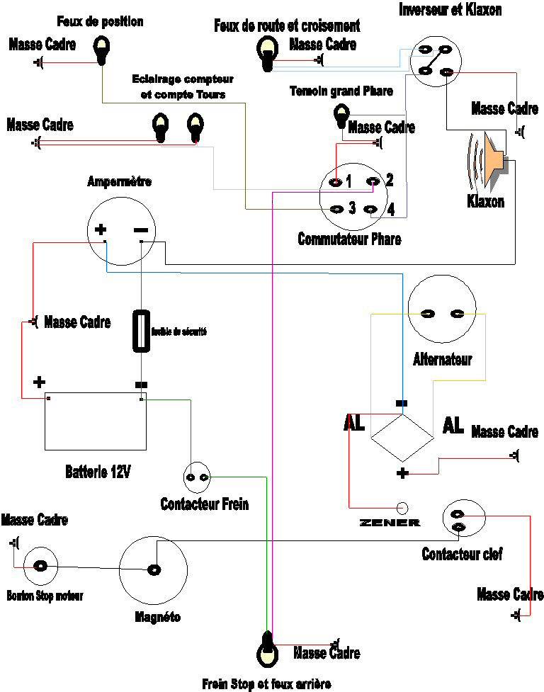

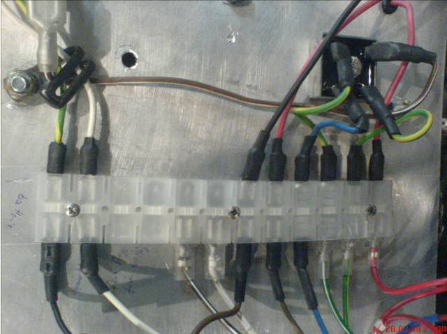

Ce ne fut pas une mince affaire. J’ai dû m’y prendre à plusieurs fois, car j’ai fabriqué le faisceau moi-même, et cela également grâce à certains membres du MAC. |
La
batterie gel a trouvé une place dans la coque arrière de la selle racing. Grâce
à une plaque alu sous la selle, tout put loger. Un coupe-contact à clef fut
également installé sur le cadre à un endroit discret. |

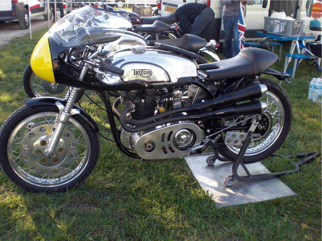

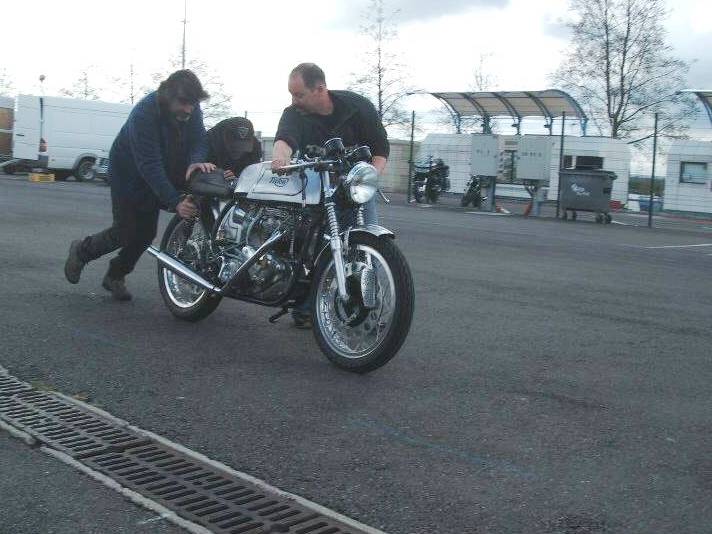

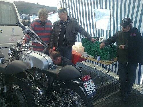

| Le grand jour arriva pour la faire craquer, mais rien n’y fit. Appel au secours lancé aux forumeurs du MAC. J’ai décidé de l’emmener avec moi, pendant le BOC 2008. |
Et même avec l’aide de courageux bénévoles, elle ne voulait rien savoir…. |

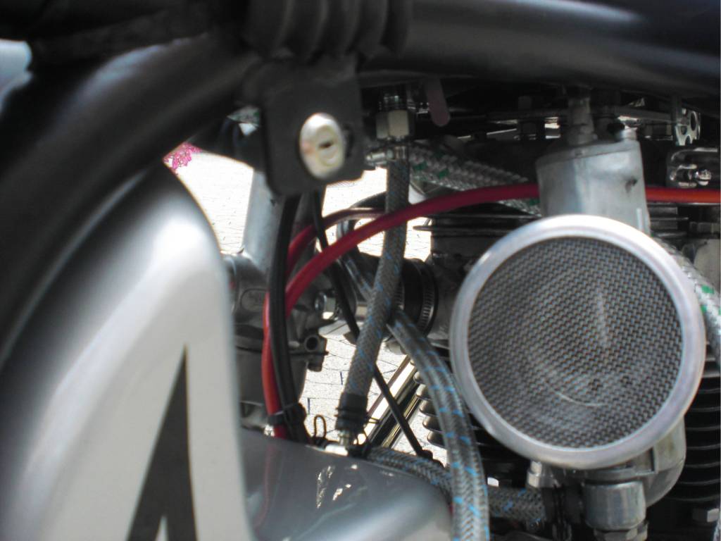

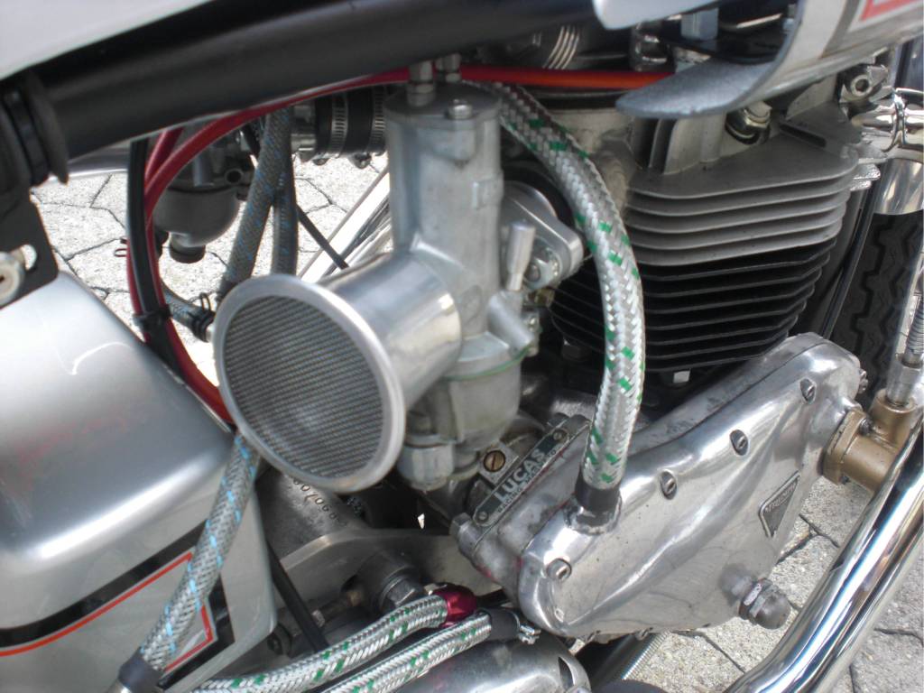

Les carbus sont restés trop longtemps inactifs, et les conduits de ralentis étaient complètement bouchés, malgré plusieurs nettoyages au citron, et les astuces habituelles.
Je remplaçai les carbus usés par des neufs qui avaient des gicleurs de ralenti.
Quelle différence !!!
Au premier coup de kick
...mais malheureusement de courte durée, les premiers ennuis arrivèrent bien vite. |
Une piste de la magnéto usée ne me permettait pas de rouler en pleine avance
et une fuite au niveau des axes de culbuteurs s'avéra gênante.

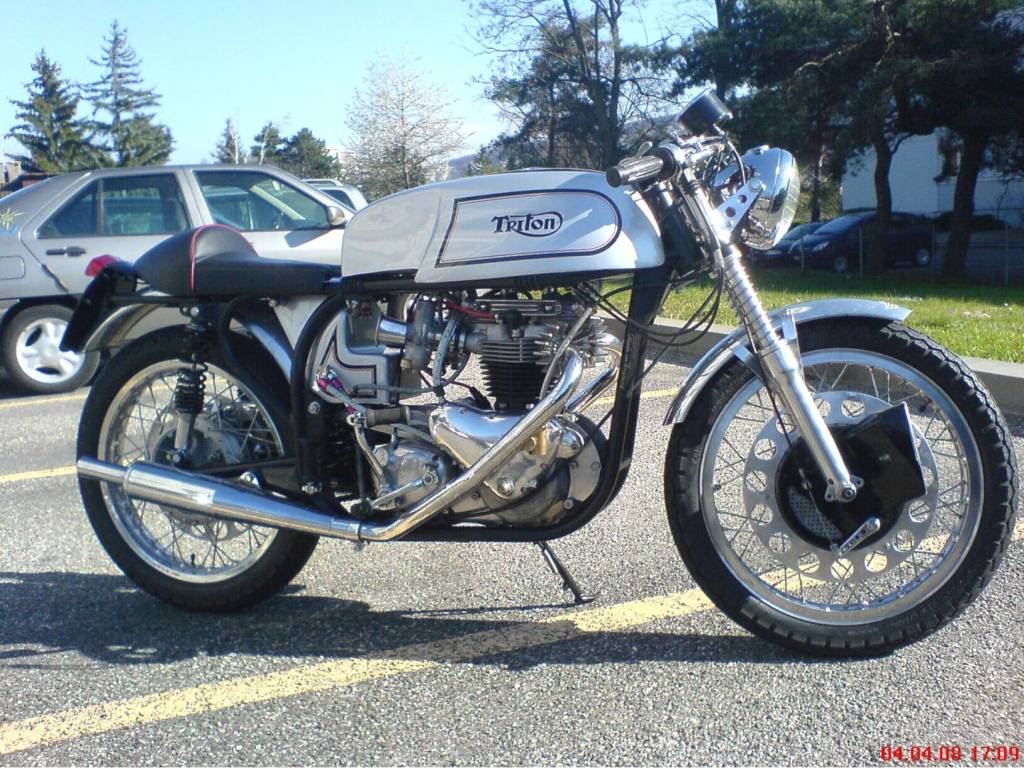

Cette fois c’est bon, j’ai mon Triton !
L’immatriculation du Triton, fût assez aisée, grâce à un ami qui me donna une carte grise anglaise Norton, non annulée. Je montais un dossier et grâce à une connaissance, je réussis à changer la marque Norton pour Triton, que demander de plus !
Sur
le papier elle est de 68, mais mon cadre est de 60 pour un moteur de 59. C’est
cohérent. Non ?

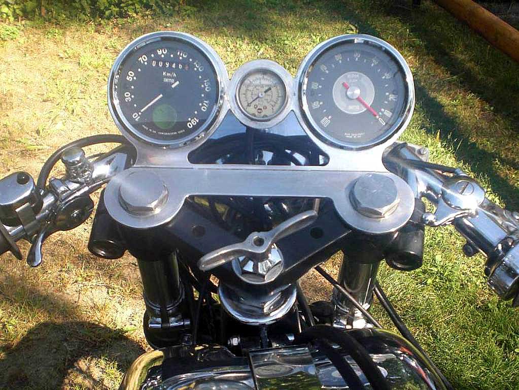

Je profitai également d’un hiver long pour fabriquer une caisse à outils provenant d’une Triumph allemande, que je réussis à caser entre le bras oscillant et la boîte à vitesse. On ne sait jamais, ça peut toujours servir. |

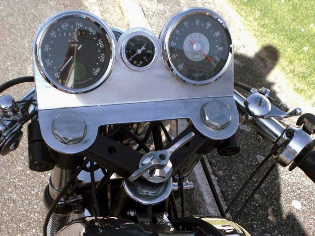

Et comme je suis un éternel insatisfait, je me décidai à alléger ma platine
compteur, usant de scie sauteuse, de limes diverses et de beaucoup d’huile de
coude !

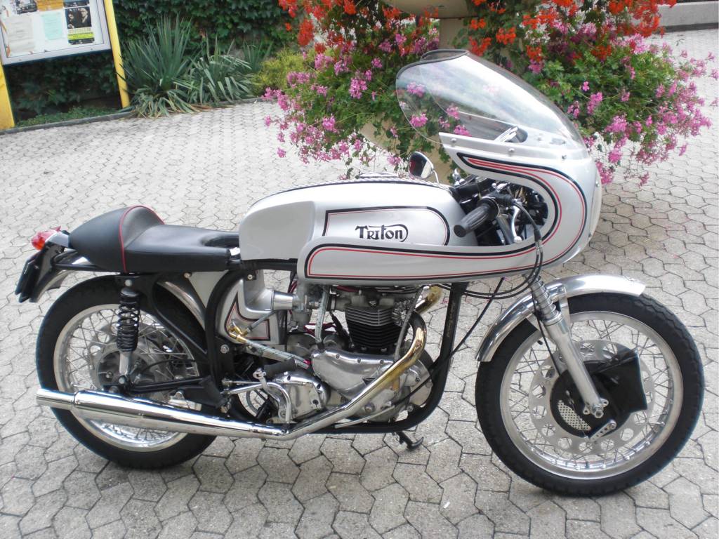

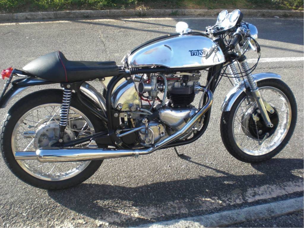

Epilogue.
Avant
Après

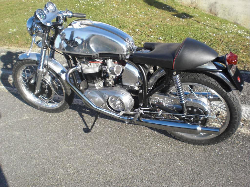

La fourche également subit une transformation. Je changeai les
tubes de commando pour celle d’une Atlas, plus courte et correspondant au cadre.
Cette fois je pensais être sur le bon chemin… quoique ?
Avec un Triton on n’a jamais le temps de s’ennuyer, car elle ne sera (bien
sûr !) jamais terminée…
On peut toujours améliorer cette merveille.
