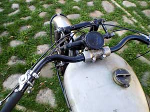

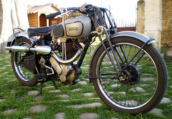

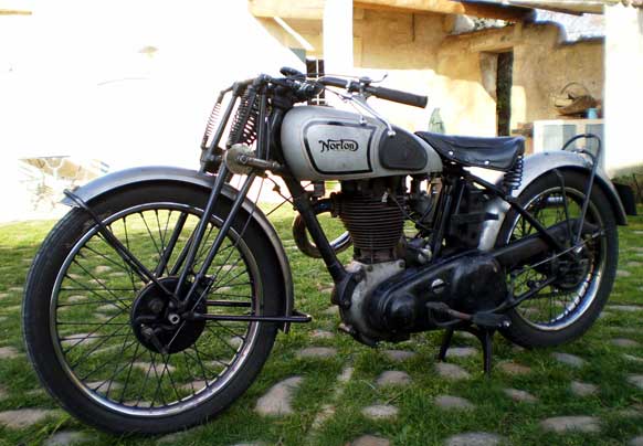

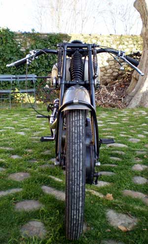

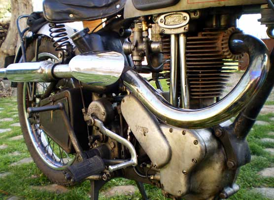

Apres avoir roulé une semaine avec un copain en Norton 18 (de 1935 ), j’ai
décidé d’en remonter une. ![]() ![]() J’ai cherché dans mes pièces NORTON, j’ai trouvé de quoi remonter un moteur de 1938
une fourche
(entre 32 et 38) avec fixation du guidon entre caoutchoucs amortisseurs (déjà )
Le

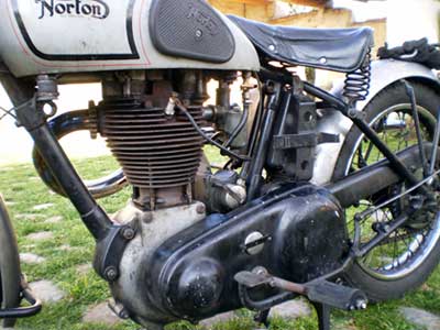

cadre Norton est plus bizarre car ni le réservoir d’huile et d' essence ne

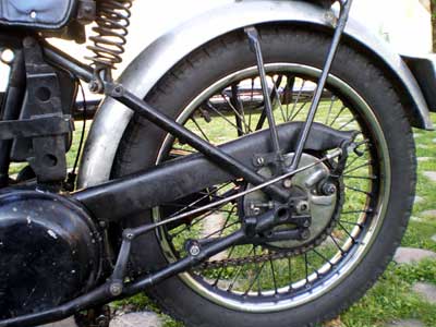

s’adaptent parfaitement, j’ai donc adapté... boite et embrayage : Moyeu
arrière AR QD et interchangeables, carter
primaire fuyant, les deux parties ne sont pas appareillées

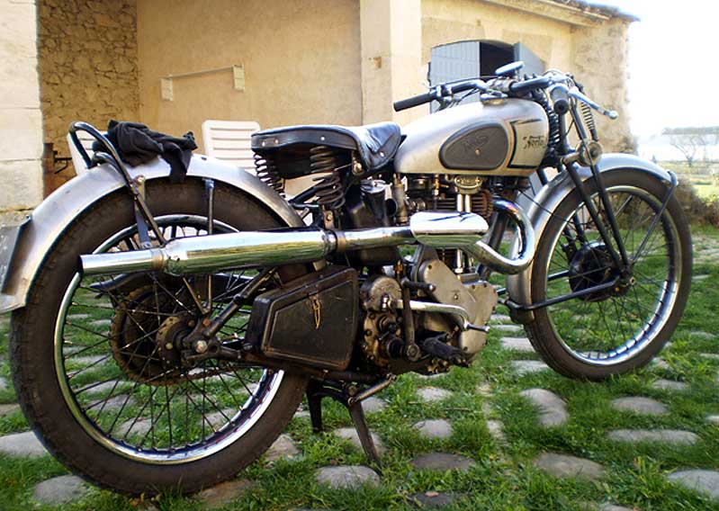

enfin l’échappement relevé ,c’est juste pour l’esthétique
Finalement cet
assemblage marche a la perfection avec un moteur rapide très endurant au démarrage très facile, très
peu de vibrations, tenue de route parfaite moto qui inspire confiance, c’est
