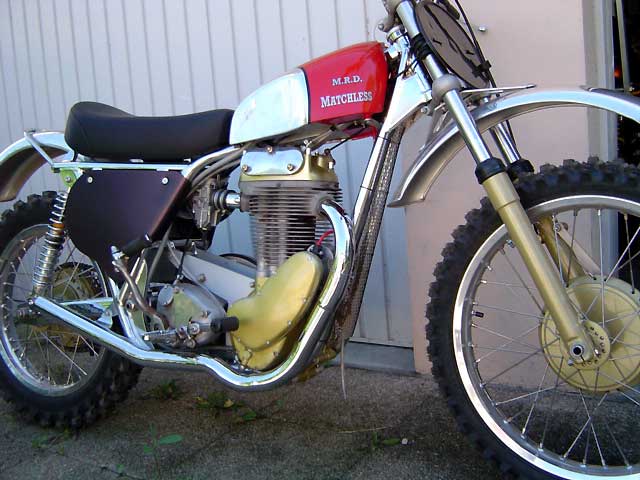

La Matchless MRD 750cc
réplica de jean-Paul
MRD - MATCHLESS 750cc:

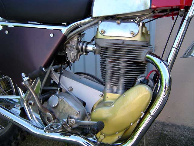

L'expérience acquise avec le

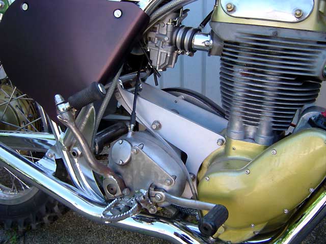

café-racer de Sylvain (moteur 680cc) m'a décidé à réaliser la bête de
mes rêves : le maximum de puissance pour le minimum de poids - Pour ce qui
est du moteur, j'ai donc repris les mêmes bases en modifiant la course qui
est passée de 96 à 105mm, dans le but d'obtenir un peu plus de puissance
mais surtout plus de couple aux bas régimes - La cylindrée est donc passée à
750cc ce qui est à mon avis le maximum acceptable pour la résistance de ce
moteur monocylindre -

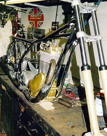

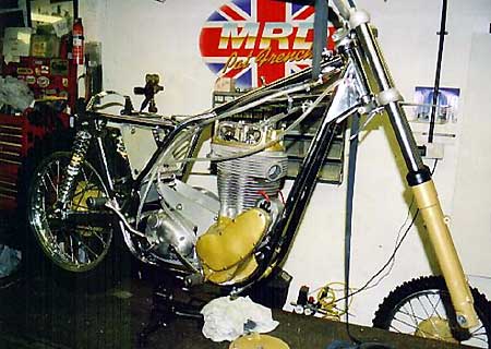

Pour ce qui est de la partie-cycle, j'avais connu dans les
années 60 un Anglais qui roulait très fort avec des machines d'une légèreté
inégalée . Il s'agissait d'Arthur Harris dit "Tutur". Hors mon ami Pat
French, installé à Bristol, après avoir fabriqué des répliques de Rickman
venait de se lancer dans la refabrication de parties-cycles "Arthur Harris
Replica" - |

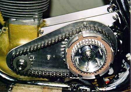

La voie était donc toute tracée - Cadre en tubes aviation
- Fourche Cériani , moyeu avant Laverda, moyeu AR KTM, le tout en magnésium
- Embrayage alu - Carter primaire en fibre de carbone, etc.......... |
Etant passionné par le motocross à l'ancienne
et le pratiquant (je suis accessoirement un des fondateurs et trésorier de
l'Association "AFAM Classic" site web:
www.afamclassic.com ) j'ai toujours
roulé sur des Matchless , ma première étant en 1961 une G80CS (33cv et 152 Kg)
puis une G85CS ( 41cv et 140 Kg) et diverses Rickman Metisse Matchless dont le
poids moyen était de 135Kg pour les moins lourdes et 45cv pour les plus
puissantes (Kittées en 550 ou 600cc) -

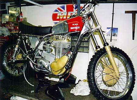

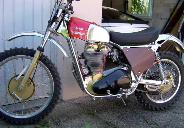

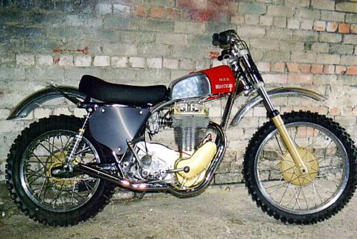

Le résultat a été conforme à mes espérances
: une machine de 116 Kg avec 53cv disponibles et surtout un couple d'enfer
Ci-joint quelques photos de la construction et de la machine terminée
Pour ce qui est de la conduite, c'est bien sûr réservé aux
gros bras, mais j'ai été stupéfait de la souplesse moteur - En course seules
la seconde et la 3ème sont utilisées, avec un couple d'enfer à la sortie des
virages -
Dans les sauts, grâce à son poids, elle saute plus loin et plus haut qu'une
Rickman, tout en restant bien en ligne - Mais gare aux suspensions courtes
Sur la grille de départ, pas de problème : seconde - gaz....et on se
retrouve à faire le "holeshot" à coup sûr..........
Pour ce qui est de faire un café-racer avec ce moteur, je ne le conseille
pas, car un moteur longue course comme celui-là ne saurait
résister aux hauts régimes!!! |
