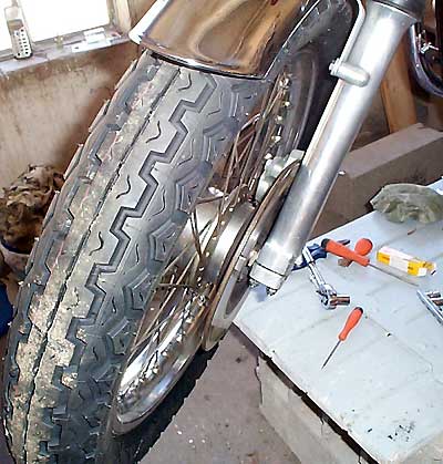

sont impatients ! Mais j'ai des excuses, je dois travailler quelquefois et
après réflexions et conseils, j'ai décidé de changer le pneu avant, pas usé
mais à la gomme très dure, quand on aime on ne compte pas ! Le problème,
rupture de stock et 3 semaines d'attente.
C'est beau et la gomme est tendre. |

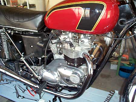

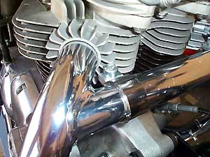

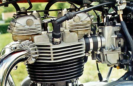

Montage des coudes, les tubes sont seulement emboîtés
dans la culasse. J'essaie de faire un montage soigné (le tube
d'équilibrage doit être enfoncé d'abord du côté droit avec un maillet
caoutchouc, le côté gauche à un emboîtement plus faible et peux se
faire à la main)
Silencieux de Commando
(ma prochaine restauration?, si vous en avez une au fond
d'une grange!) |

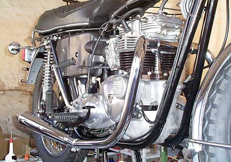

Alignement des roues avec une règle Alu, blocage de la
roue arrière. Fixation des câbles électriques et aussi de compteur. Une
vérification de l'ensemble des vis et boulons est nécessaire avant de
descendre la moto de son piédestal.

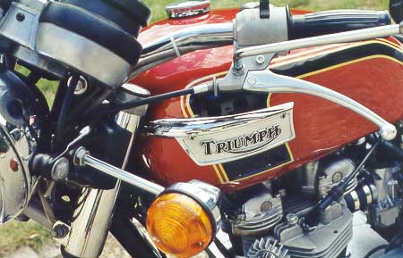

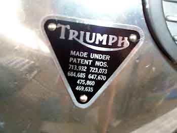

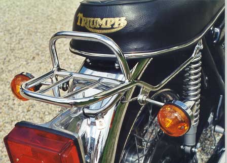

Montage do logo Triumph. |

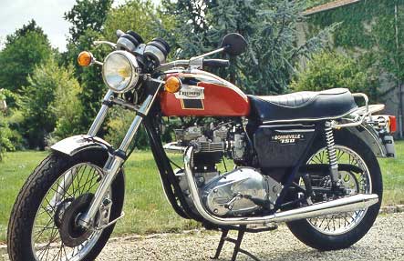

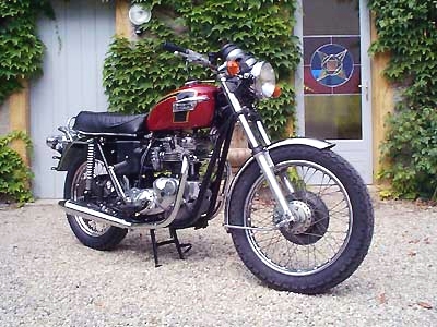

Quelques jours après la moto descend de son support pour
retrouver la terre ferme, je suis content du look, il manque encore les
carters latéraux, le peintre doit les finir cette semaine !

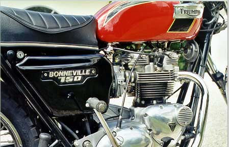

Ms Bonnie essais et
impressions

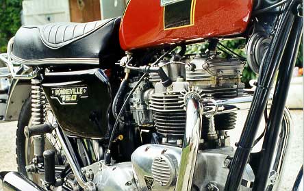

Voilà, tout brille et la moto roule ! Le moteur est puissant et malgré le
rodage on sent les chevaux ! Un plaisir ! Le levier de vitesse est dur et j'ai
du re-démonter le carter d'embrayage pour vérifier que tout était bien en
place, une amélioration mais trouver le point mort à l'arrêt relève de la
chance ou peut-être de l'habitude. La moto démarre bien avec un coup de pied
viril ! L'embrayage, avec un câble d'embrayage court spécial guidon
plat, va assez bien, pas trop dur et efficace (merci Jean-Luc). Le bruit super,
consigne, passez à bas régime devant les hommes en bleu.
Sur route c'est un vrai vélo, vue de l'arrière, elle est plus fine qu'une
125 !! Mais quel plaisir sur les routes de montagnes, bien sur plus de frein
serait agréable mais le frein moteur est très bon.
