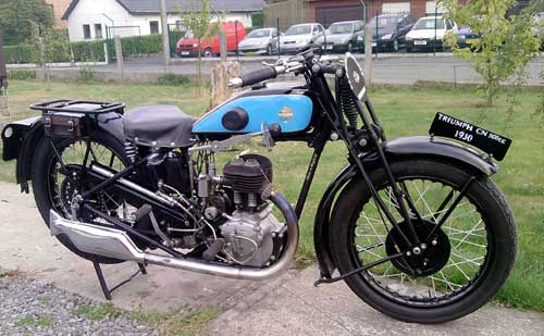

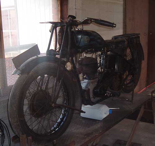

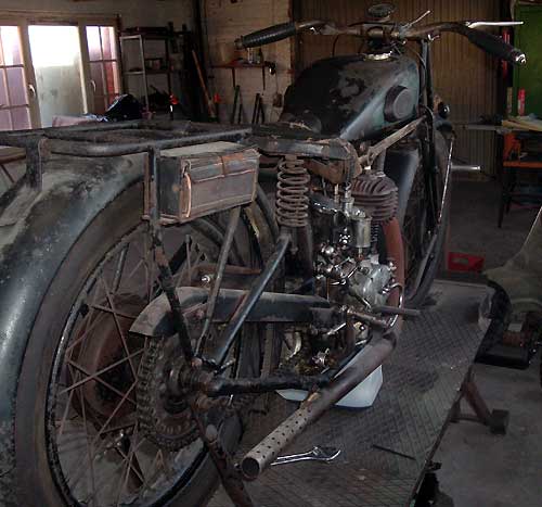

J'ai acheté cette Triumph cn 500 en 2005 à un ami qui
venait d’acheter 1 lot de motos anciennes (lui il ne
collectionne que les BSA) donc quand il l’a sortie de sa

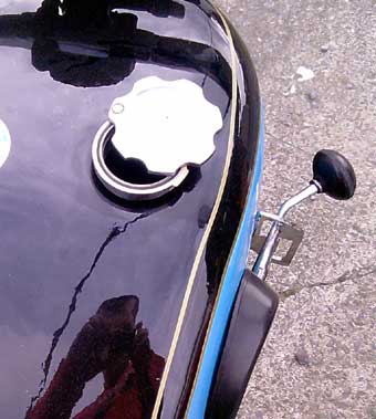

camionnette ça été le coup de foudre ! Un 500
latéral avec vitesse au réservoir et de chez
Triumph dans un super jus. Je lui ai demandé de suite le prix
qu’il en voulait, étant pris au dépourvu il
m’ annonce 2000€ sans hésiter je lui ai
acheté à ce prix c’est une
superbe occase avec sa CG d’origine.
Arrivé chez moi nettoyage au mazout ,
vidange des huiles et après 2 coups de kick la bête démarre, mais elle
ne tournait pas rond beaucoup de couple mais pas de force(bizarre) !!!
trois pièces manquent à l'appel la pédale de frein, carter chaine et
le pot. j ai pris cette moto une fois ou deux pour voyager dans les
paddocks des bikerclassics de spa car je roulais sur une commando et
après 2 ans , laissée dans son jus ‘on a décidé de la restaurer car la
carrosserie commençait à devenir triste et toujours le problème « de
force du moteur « qui était bizarre pour un 500 latéral

Boite ; 3 vitesses commande au réservoir,

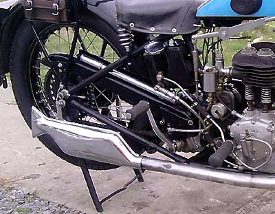

Modification:
Les pièces étant
introuvables j ai adapté un silencieux de FN Sahara et le carter chaîne a
été fait sur mesure en polyester par mes soins et la pédale de frein vient
d'une BSA.

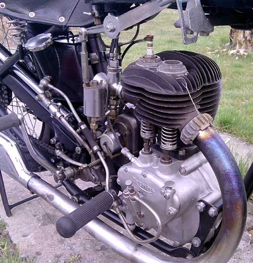

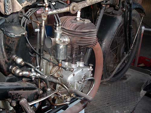

Lors de l’ achat, la moto tournait pas
mal, mais pas de ralenti ni de force un comble pour un 500 latérale.

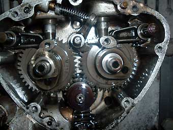

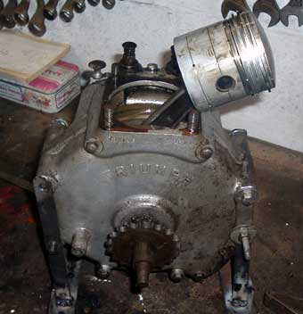

Après ouverture du moteur l’ erreur était flagrante les arbres à cames
étaient inversés pignon de 18 et l'autre de 19. Mais le reste du moteur
était en très bon état. Moteur ouvert J'en ai profité pour microbiller
(fait par mes soins) les carters, mis des nouveaux roulements, segments
et j’ai rodé les soupapes et le moteur était comme neuf .

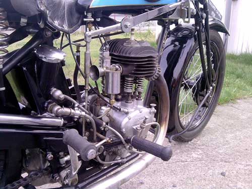

La moto a complètement
été démontée, j ai sablé toutes les pièces( car je dispose d'une sableuse et
microbilleuse) la peinture faite par mes soins, zingage de la boulonnerie et
chromage fait par un petit artisan (Algeot), nouveaux rayons par (top
wheels) et les petites sacoches en cuir en Belgique.

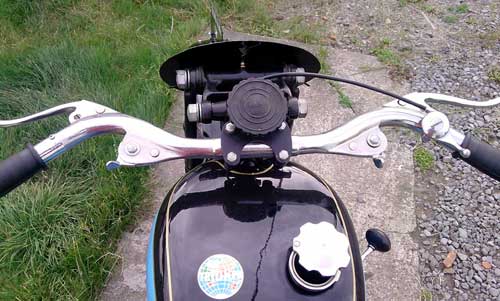

intervenir pour la restauration. Le plus dur dans cette restauration c’est
le câblage car tout passait dans le guidon pas moins de 5 câbles ...
.... ne trouvant
aucune documentation sur les réglages j ai mis 9mm avant le point mort haut
mais trop de retard ce qui a entraîné le beau coude d échappement bleu
mais bon pas grave ! Ma moto est réglée avec 7mm avant le PH et maintenant
plus de problème.

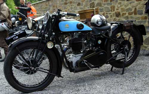

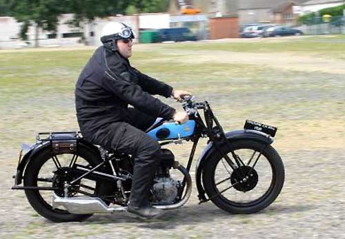

La moto finie:
La moto est d’une très
grande force…. idéal pour tirer un side car. Avec trois vitesses que je
trouve très courtes à mon goût sa vitesse de croisière est de 70km/h et
vitesse max de 90km/h on pourrait rouler toujours en troisième même dans les
côtes étant donné sa puissance. Elle ne consomme que très peu environ 5l
au 100 le freinage est très bon ainsi que sa tenue de route. A haut régime
elle a tendance à vibrer sinon c’est une moto parfaite pour les balades et…
elle en fait jaser plus d’ un lors de son passage. Je viens de parcourir
environ 1000kms à son guidon et pas une panne à signaler. La modification que
j’ espère réaliser est de mettre un pignon de roue arrière plus petit pour
me permettre de rouler à plus bas régime …et d utiliser les autres
vitesses car la 1 et la 2 sont inutilisables : trop courtes !! Mettre aussi
un robinet pour l’huile car après 15jours le bas moteur est rempli … je dois
me remettre à la recherche des pièces manquantes, l'électricité (phare, feu
rouge, klaxon d époque) et elles sont assez rares ! Mais j’ai bon
espoir !
