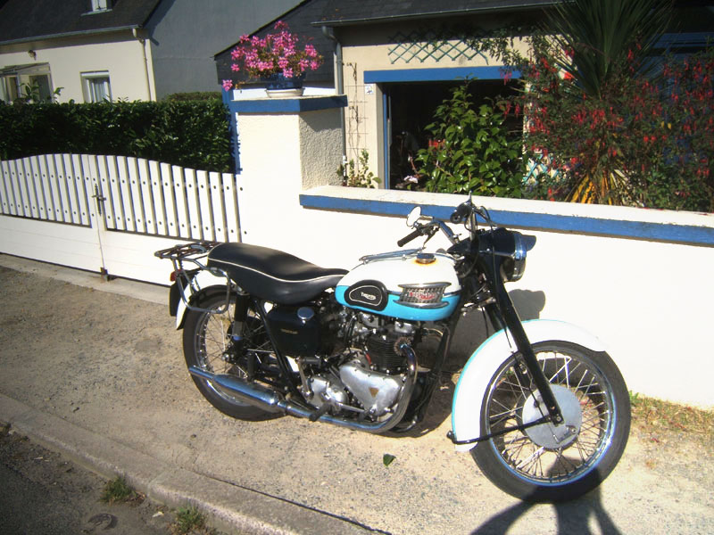

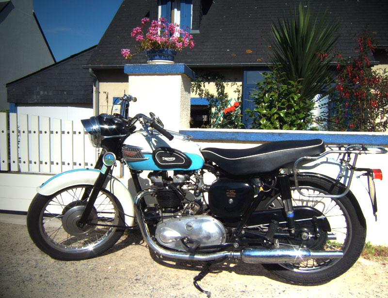

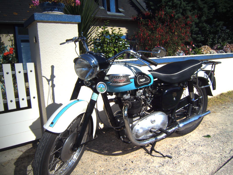

Pour commencer quelques photos de ma T110 de 1958, récupérée en pièces
détachées, il me manquait quelques éléments que j'ai trouvés par la suite un
peu partout; notamment le compteur en Hollande, les pièces du moteur et la
selle achetées en Angleterre, le garde boue avant provient de Nice, la
nacelle est bretonne et le guidon vient de chez Corbeau. J'ai posé un
carburateur neuf type 389, un régulateur électronique. De plus j'ai
re-confectionné une dynamo qui a explosé en roulant, c'est pourquoi j'ai dû
en reposer une autre qui fonctionne très bien depuis. J'ai réparé également
la boîte de vitesse, d'où un changement du pignon de l'arbre principal avec
roulements et joint spy. |
Les
réparations étant finie. J'ai fait une course avec un T120 (bonneville) sur
la quatre voie je l'ai poussé à 160 j'ai eu droit à un piston percé
(gauche), trop pauvre????, démontage, nettoyage et remontage.
| Je roule avec depuis 1998.
A plus pour une autre moto. |
