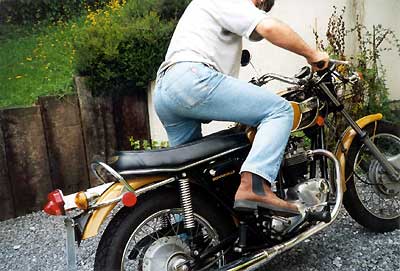

Jean-Luc avait quelques
problèmes pour démarrer la bête, avant la restauration bien sur ! |

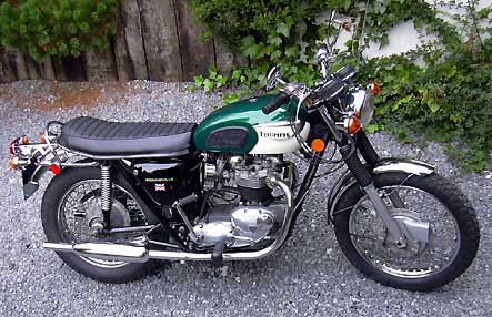

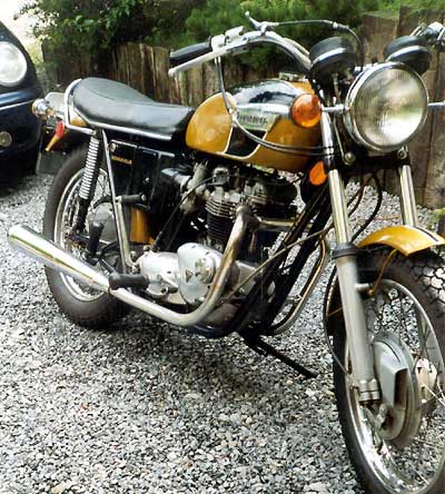

de 1971. Dénichée « dans son jus » et tournant comme une horloge, je décidai, après
un gros entretien mécanique et 4000 km de route, de modifier
l’habillage de la moto (par exemple, comme l’attestent les photos, la
couleur d’origine, un jaune moutarde, n’est pas la plus attirante) et
d’acquérir les éléments permettant d’approcher l’esthétique et
la ligne des modèles de ‘68-70, tout en gardant précieusement toutes
les pièces d’origine en réserve. |

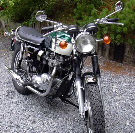

Après l’achat d’un réservoir
de remplacement sur e-bay (from USA) et de garde-boue et d’un guidon
plus petit obtenus chez un spécialiste Anversois (établissements Bruskin),
je profitai du salon de la moto ancienne organisé à Paris en décembre
2002 et commandai chez un commerçant anglais, dont je tairai le nom car
je n’ai guère été satisfait de ses services, deux silencieux de type
« saucisson », de bons colliers de serrage appropriés à
ceux-ci, un guidon, une paire de grippe-genoux pour le réservoir et un
capuchon pour le système de fixation de ce dernier. J’achetai également
chez mon fournisseur anglais en pièces pour Enfield (http://www.hitchcocksmotorcycles.com)
deux filtres à air camembert et des caches latéraux de design plus rétros
adaptés aux modèles OIF http://www.berniervintage.com
Après de longs mois d’attente, mis à
profit pour refaire une seconde jeunesse au réservoir,
modifier la selle afin d’en réduire la hauteur (l’un de
principaux défaut de l’OIF de 1971 est sa hauteur excessive) et acheter
quelques autres éléments (clignotants, poignées, rétroviseurs,
soufflets de fourche …), j’obtins les pièces commandées à Paris. Le

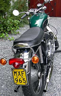

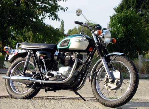

remontage complet s’est fait pendant l’été. Après quelques pépins
(rectifieur grillé, remplacé par un « power box », rupteurs
coincés et des problèmes de masse), les travaux sur la moto sont
maintenant terminés et, comme l’attestent les photos, le résultat
semble assez satisfaisant (je sais, la couleur choisie ne correspond pas
aux modèles ‘68-’70 mais j’affectionne le vert). |
