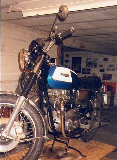

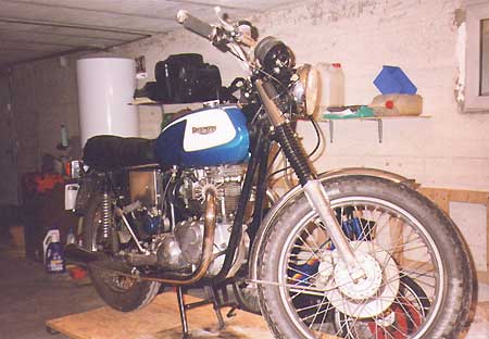

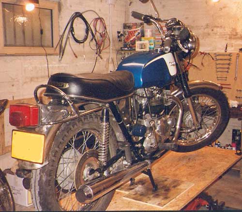

Il n’y a
malheureusement que 2 ou 3 photos papier plus ou moins bien scannées de la
moto au moment de l’achat, aucune pendant les travaux, il faudra donc vous
contenter des descriptions et des photos de la machine finie, mais sachez
quelle était dans un état très moyen, apparemment juste remontée à la ‘’
va vite ‘’ en vue de la vente.

Lors de
l’achat, elle était équipée de pots italien Busso, de plaques d’alu en
lieu et place des caches latéraux, de quelques bouts de fils faisant
office de circuit électrique et d’un guidon made in Taiwan. Voilà d’un
premier coup d’œil ce que l’on pouvait voir.
Après un
court essai dans le centre de Nantes, elle nous a paru tourner rond,
quoiqu’un peu molle. Mais bon on n’avait pas fait 1700 km pour rien, donc
on l’a prise. De toutes façons, on allait l’ouvrir ! |
Retour à
Aubenas samedi soir, et lundi soir il n’y avait déjà plus deux pièces qui
tenaient ensemble. Le démontage a eu lieu en un temps record. Encore une
fois, notre habitude à l’AMC de démonter toutes les occases que nous
achetons, allait être payante.

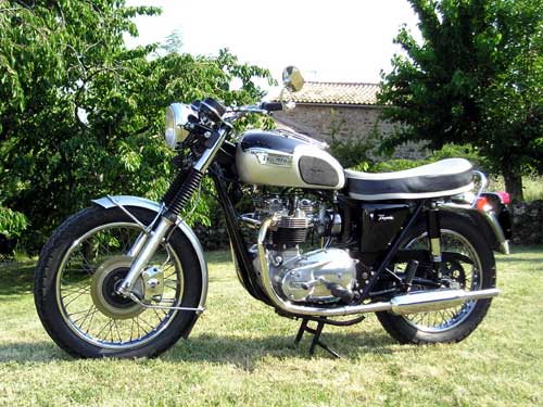

Le remontage
du moteur s’est fait dans les règles. Que des pièces neuves avec les bons
jeux fonctionnels et couples de serrage appliqués aux bons endroits. Pour
la culasse, comme tout était à changer, on l’a équipée pour être
compatible avec le sans-plomb. L’allumage Lucas a été remplacé par un
Boyer, plus fiable et surtout moins enclin à faire percer les pistons. Par
la même occasion, on a changé l’ersatz de circuit électrique par un neuf
de 78 avec le positif à la masse, ainsi que le stator que l’on a passé en
deux fils au lieu de trois, le tout avec une vraie cellule redresseuse et
une diode Zener, dans son radiateur, sous le phare. Au final nous avions
donc un moteur entièrement neuf, mais en deuxième côte vilo et cylindres.

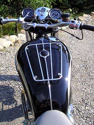

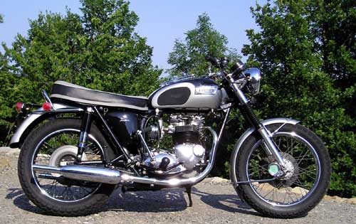

Le tableau
de bord énorme des modèles après 80, a été remplacé par ceux en vigueur
entre 71 et 78 qui laisse libre la vue sur le magnifique phare chromé,
changé lui aussi pour un modèle plus ancien avec voyants et ampère-mètre
incorporés.

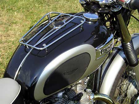

Exit le
réservoir européen de 18 litres, remplacé par un 16 litres de 71 aux
formes plus rondes sur lequel on a installé le porte-paquets typiquement
Triumph des années soixante. Idem pour la housse de selle changée pour une
64 avec le dessus gris. La mousse intérieure à du être passablement
modifiée au passage pour s’adapter à la nouvelle housse. Le gros feu
arrière, remplacé par une plaque feu de 68, continue sa carrière sur la
T150 d’Hervé ( restauration AMC également, voir sur le site ).

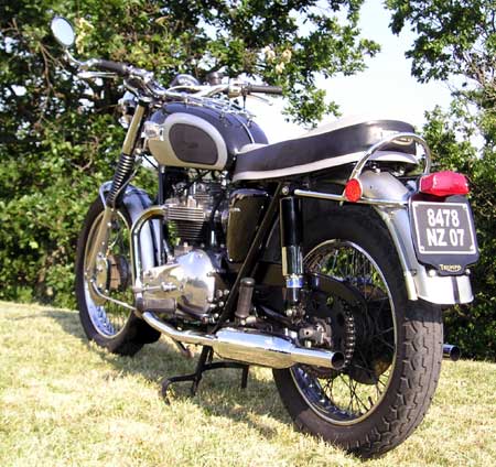

Les caches
latéraux inexistants à l’achat, sont maintenant des copies de 68/69 et le
gros filtre à air, supprimé pour un camembert. Les gardes-boue ont été
déchromés, les divers trous devenus inutiles, bouchés à la soudure pendant
que d’autres sont repercés pour la plaque arrière et les deux tringles
supérieure avant. Puis comme le réservoir, ils ont été peints en gris et
noir. Avec la bande noire de ½ pouce de large s’il vous plait ! et des
filets de séparation gris anthracite ( je ne sais pas si cela ressortira
sur les photos ).

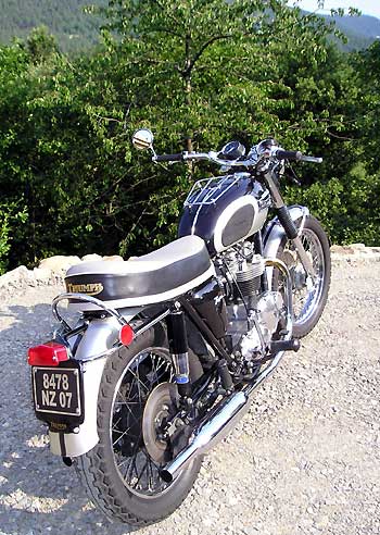

Les pots
Busso continuent eux aussi leur carrière ailleurs, en l’occurrence sur la
500 Laverda d’une copine, ils sont avantageusement remplacés par des
saucissons, spéciaux pour T140 ou Tiger TR7, avec leurs tubes d’entrée
plus longs pour laisser passer le kick, le bruit et le look y gagnent
beaucoup.

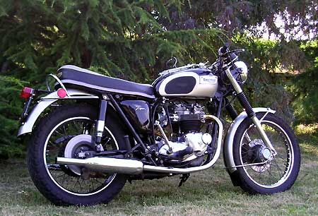

Après deux
mois et demi de travail, voilà le résultat. Les photos sont bien-sûr
récentes, il vous faut donc imaginer la moto telle qu’elle pouvait être 4
ans et demi plus tôt avec 30000 km de moins.
Certains
puristes vont sûrement hurler au crime de lèse-majesté en voyant ce
mélange d’époques, je peux les comprendre et il va de soit que si cette
machine avait été complète et en bon état au moment de l’achat, la
démarche aurait peut-être été différente.
Il n’en
reste pas moins que telle qu’elle est, cette moto convient parfaitement à
sa propriétaire, qui au final respecte l’esprit de Triumph qui aurait très
bien pu sortir une moto ressemblant à celle-ci dans le milieu des années
70.
