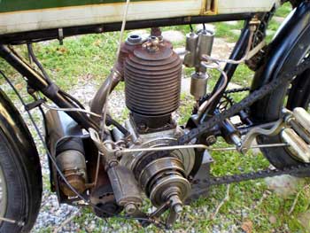

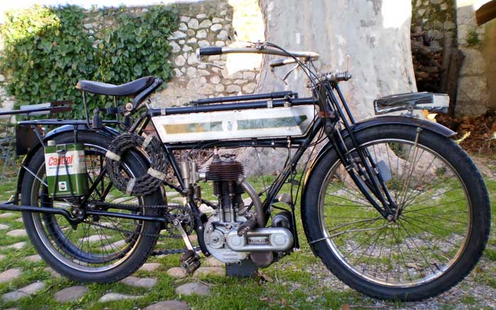

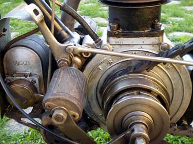

La Triumph 480cc 1908 de Ramon C’est en début 2007 que j’ai acheté cette Triumph, encore une Triumph oui mais elle est un peu différente. Elle est née en août 1908 et ressemble beaucoup à celle qui a gagné le TT cette année là à 56,5 de moyenne (90 km/h) ![]() Le moteur 480 cc (84 x86) un latéral à soupapes commandées, mais pour régler le jeu il faut limer les soupapes ![]() Allumage par magnéto Bosch et carburateur Triumph qui marche à la perfection, boisseau arrière à air et boisseau avant à gaz, pas de boite de vitesse et transmission directe par courroie, la mienne a une option d’époque, c’est un embrayage Mabon (reconstruit) il permet de faire cirer et le moteur garde ses tours (très important a cause de la transmission directe )

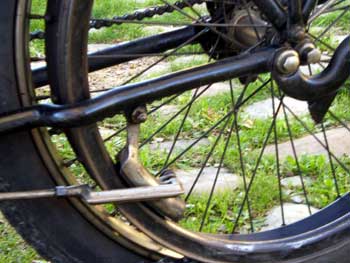

La
fourche est
la première Triumph mais même avec ses qualités moyennes elle durera plus de 15
ans.

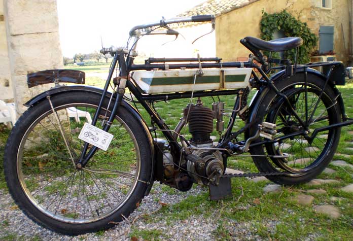

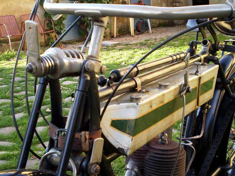

pneus à talon sont gonflés à 2,5 kg sinon on déjante ou on arrache la valve ![]() ![]() Huile et essence sont dans deux compartiments du réservoir et à cause d’un problème de bouchons trop petits il faut toujours un entonnoir, le graissage se fait par gravité, un demi coup de pompe environ tous les 10 km ![]() J’ai acheté cette moto comme vous la voyez sauf la selle la vrai n’est pas assez confortable (vu le temps qu’on passe sur la moto) j’ai changé aussi les guides des poussoirs. j’ai ouvert aussi pour voir dedans, au bout de 100 ans c’est parfait Sur la route la position est très confortable Démarrage en quelques mètres, après les
