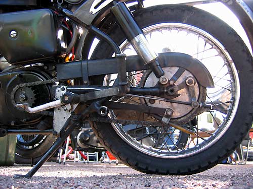

Liste non exhaustive des travaux
effectués sur cette machine :

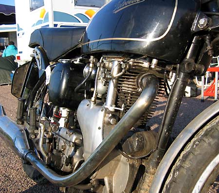

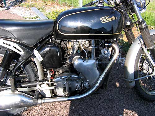

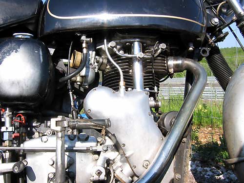

Moteur :
Embiellage Après chromage dur des
portées de roulement, rectification des masses d’équilibrage (pourquoi un
acier si doux ?) alésage du logement de maneton. Nouveau maneton, nouveau
roulement de fabrication récente après modification d’adaptation,
assemblage très soigné + ou – 0.01 roulement Timken neuf.
Cylindre : rodage, déglaçage et
nitruration au bain de sel. |
Piston d’origine, segments
neufs
Culasse : Changer les guides,
les soupapes, rectification des sièges. Tiges de culbuteur neuves.
Question : Malgré des jeux corrects la soupape d’admission a tendance à
gripper dans son guide. Qui a la solution ?
Allumeur : reconstruction
interne, mise en place de roulement à billes.
Boite à vitesse : rien à
signaler, bon état mais par convenance personnelle changement de la plaque
à cames pour première en bas et montage de la commande de sélection
interne sur deux rotules, la boite est méconnaissable, plus rapide, plus
précise.
Embrayage : disque garni neuf
Carburateur : neuf

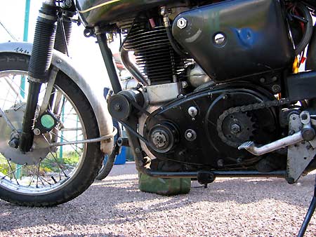

Partie cycle :

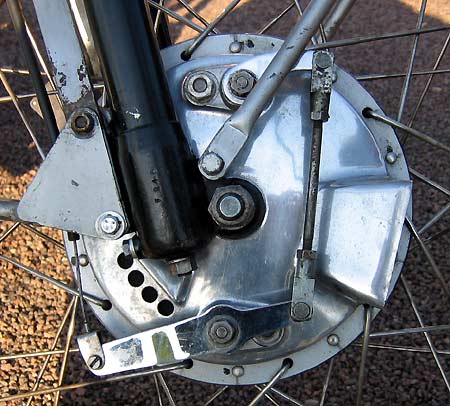

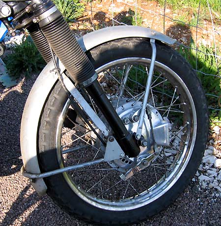

Fourche : Très forte oxydation
interne, irréparable donc changement des tubes, bagues, joints.etc
Colonne de direction : Cuvettes
et billes
Axe de suspension arrière :
Pour reprise des jeux, chromage dur et rectification à la demande
Amortisseurs : 2 amortisseurs
neufs
Jantes inox et rayons
inox
Réservoir : peinture, filet,
logo neuf
Freins : garnitures neuves
