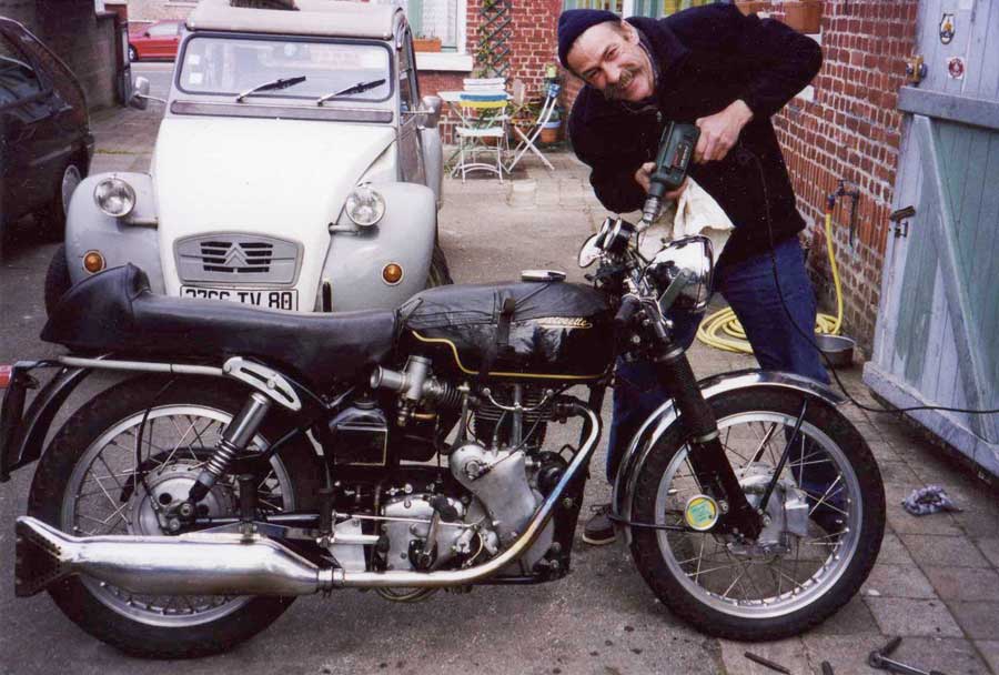

Un soir, François est arrivé, et en entrant, m'a
dit : " La Véloce , ça t'intéresse toujours ? "Il cherchait des liquidités
pour créer un commerce d'importation d' huîtres de Bretagne aux Baléares...?
Quand il est revenu, quelques semaines plus tard, nous sommes allés vider
l'armoire où elle dormait depuis dix ans et nous l'avons ramenée à Amiens. C'était au printemps de 1985. François avait bien commencé le travail et le
cadre et ses accessoires avaient été laqués à la peinture Epoxy, et de
nombreuses pièces neuves, tant pour le moteur que pour la partie cycle
attendaient le remontage. Elles ne sortaient malheureusement pas toutes de
Hall Green...
Le moteur, comme il avait souvent fait parler de lui, me faisait un peu
peur, surtout coté calage de latéral du vilebrequin et graissage. J'ai donc
fini le désassemblage en extrayant la pompe à huile, et, en quelques
minutes, j'ai compris d'où venaient tous les problèmes de graissage: à
l'usine, lors de la fabrication, la pose du bouchonnage après perçage des
passages d'huile dans les carters moteur avait été mal faite et, de temps en
temps, la pompe de retour aspirait de l'air et désamorçait. Chez Stevens,
ils avaient compris le problème, mais, plutôt que de sortir le moteur,
démonter la pompe, refaire le bouchonnage et renquiller le tout, ils avaient
simplement étamé pour refaire l'étanchéité . Cela avait fonctionné un
moment, jusqu'à ce qu'une goutte d'étain, non solidaire de l'étamage décide
d'aller visiter la pompe, se coince entre deux dents, bloque la pompe et
casse le pignon d' entraînement, heureusement en bronze, ce qui avait évité
d'autres dégâts.
Il y avait aussi ce filetage de manchon de culasse foiré (celui coté magnéto
bien sur)...une réparation ratée, avec un vilain apport de métal plein de
cratères, où il était impossible refaire un filetage propre et solide... La
solution fut de poser un insert , bloqué par un goupillage conique, ( merci
Dominique). Le carter extérieur de boite fêlé au niveau du logement de

peinture , freins , fourche, roues, tout s'enchaîne et la Véloce fera ses
premiers tours de roues en 1986 et a depuis parcouru plus de soixante mille
kilomètres sans problèmes majeurs et la moteur n'a été ressorti qu'en 2000,
suite à la casse du manchonnage réparé précédemment, Bruno (encore merci) a
alors ressoudé et posé un hélicoïl et réparé le carter gauche qui présentait
une longue amorce de fissure... Mais vilo, piston , cylindre et autres
pièces mobiles n'ont pas bougé depuis 1986. Ah, quand même, on est
intervenus sur la boite , pour les bagues bronze un peu fatiguées, et une
butée d'embrayage renforcée a remplacé le montage d'origine un peu faiblard.
A part cela, on déplore la mort au champ d'honneur
de dix neuf dynamos (non, c'était pour rire, on dira pudiquement , " un
certain nombre de dynamos ") remplacées depuis ( avantageusement ) par un
Alton ( merci aux Bretons ) .
François, s'il a vu sa Véloce sur ses roues et prête à prendre la route, n'a
à mon grand regret , pas pu l'essayer avant sa disparition accidentelle.
Mais cette moto, sur laquelle il n'a jamais roulé (et c'est bien la seule,
étant donné le nombre d'engins extravagants qui ont marqué sa carrière
motocycliste!) est pour moi sa machine, et quelle machine! |
