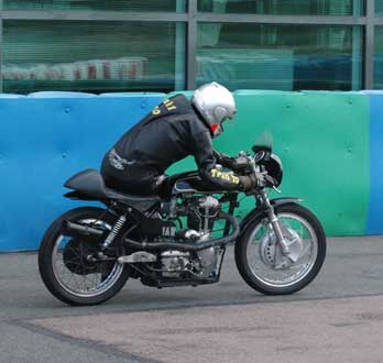

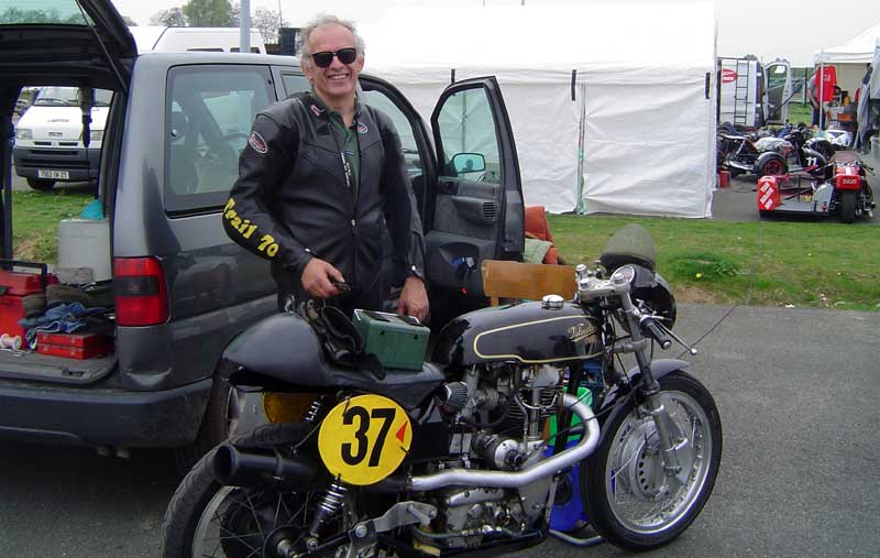

Pierli roule en
Velocette exclusivement depuis 1968.Il s'est vite intéressé à la compétition, en particulier aux courses de côte où
il a couru avec sa moto de route simplement équipée d'un mégaphone.
 Il a possédé plusieurs Thruxton successives, à des stades de préparation de plus
en plus avancés, mais qui restaient des motos de route avec l'inconvénient de
devoir démonter l'éclairage et l'échappement à chaque course, et que la course à
l'armement qui règne en compétition rendaient plus ou moins inutilisables
quotidiennement.
 De plus, étant donné la cherté des pièces Velocette, chaque casse et chaque
gamelle devait se payer au prix fort!
 A l'évidence, il lui fallait une Velocette faite uniquement pour courir, et avec
le moins possible de pièces... Velocette!

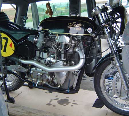

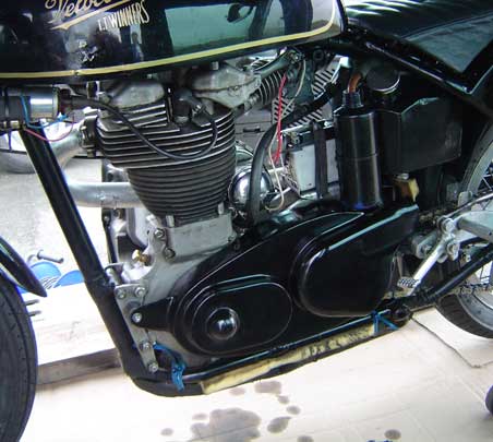

 Pierli a récupéré un cadre de Venom et un moteur dont il a
redessiné le carter gauche pour le renforcer.L'embiellage est un Thruxton, équipé d'une bielle Carillo par souci d'économie,
car à l'époque, une bielle Thruxton coûtait 150 livres et une Carillo seulement
130!
 La culasse est une Thruxton et le carbu un Amal Concentric (toujours la chasse
aux pièces chères!).
 Pierli dessine et réalise ses pièces lui même en prenant soin à ce qu'elles
ressemblent le plus possible à des pièces Velocette. C'est à mon avis ce qui
donne son cachet inimitable à sa machine.

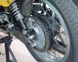

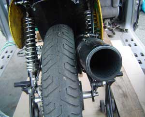

    | moyeu de Triumph |  | robinet d'huile et sélecteur |  | l'échappement au raz du pneu |  Pierli connait à fond les Velocette, il en parle avec passion et

Cette moto est un bitza mais le cadre doit dater de 58/59, le bas moteur un 350
viper de 60,
le reste est adapté, modifié mais j'ai gardé magnéto racing et carbu gp.
