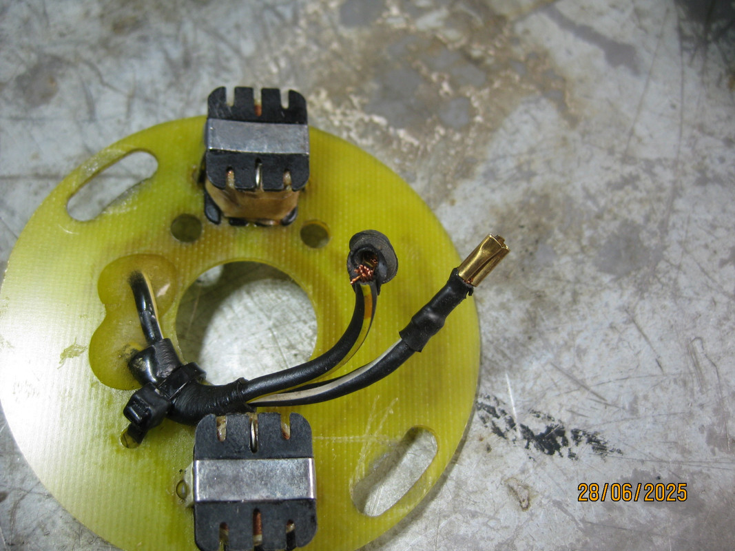

Hello,
Enfin je reprends mes recherches
déjà j'avais des étincelles franches aux bougies, le rotor et platine sont serrés
Néanmoins j'ai changé les câbles haute tension
Ce jour, j'ai démonté boîtier Boyer IV et câble
La platine indique 135.4 ohm
J'ai torturé les câbles, rien j'ai de la continuité
Mais je vais changer les câbles de liaison boîtier / platine
Donc je suis encore dans le brouillard
Bonne après midi

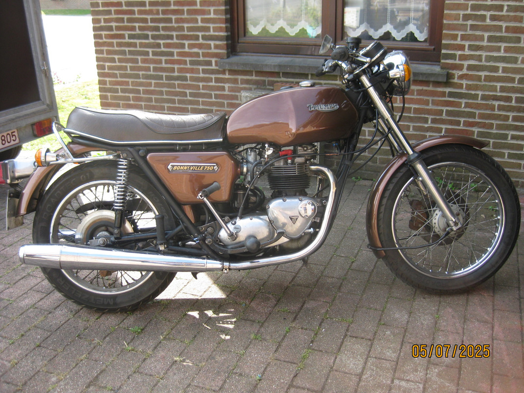

Hello,
Elle est belle, et quand elle roule c'est super.
En vérifiant la platine, j'avais constaté que le fil Y/B ne tenait plus qu'avec 2 brins
donc je conclus que cela fonctionnait en ON/OFF.
Donc ce matin test, elle démarre nettement mieux qu'avant 2 kick, quelques ratés à froid normal, tout OK, après 20 bornes des ratés, explosions échappement, arrêt. J'ai faillit l'immoler avec son carburant
Après repos environ une demi heure elle daigne démarrer avec des ratés, mais à quatre mille tours cela disparaît peut être à cause du régime, ouf je suis à domicile
L'année passé j'avais évoqué ce problème mais jamais en panne.
Je penche pour un problème lié à la chaleur vous avez du vécu ?
Pour rappel tout est neuf 1000 km sauf platine test 134 ohm.
J'ai encore un MK3, je pourrais acheter une platine
Je dois avouer que je suis déçu, pour l'heure j'ai passé plus de temps avec les clés, qu'avec la poignée de gaz.
Bon WE

Ça ne va peut-être pas t aider, mais avec un allumage électronique qui donne tant de soucis moi je remettrai une avance centrifuge, des rupteurs neufs et un condo électronique pour pas être emm..dé !
Ça se tente, non ?
Histoire de passer plus de temps sur la route qu à l atelier.
Enfin, c'est juste mon avis
