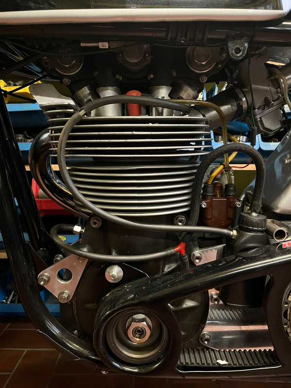

En agrandissant la photo du moteur MANX, on voit qu'il manque les deux sorties reniflards sous les ressorts de soupapes, il sont bouchés par des vis. Les durites d'huile semble serrées avec du fil frein, il vaut mieux des durites serties, la visserie du carter d’entraînement de la magnéto est en 6 pans creux, d'origine ce sont des vis à mortaises. Ce sont des petits détails de montage, qui laisse penser que ce n'est pas une moto assemblée par un pro.

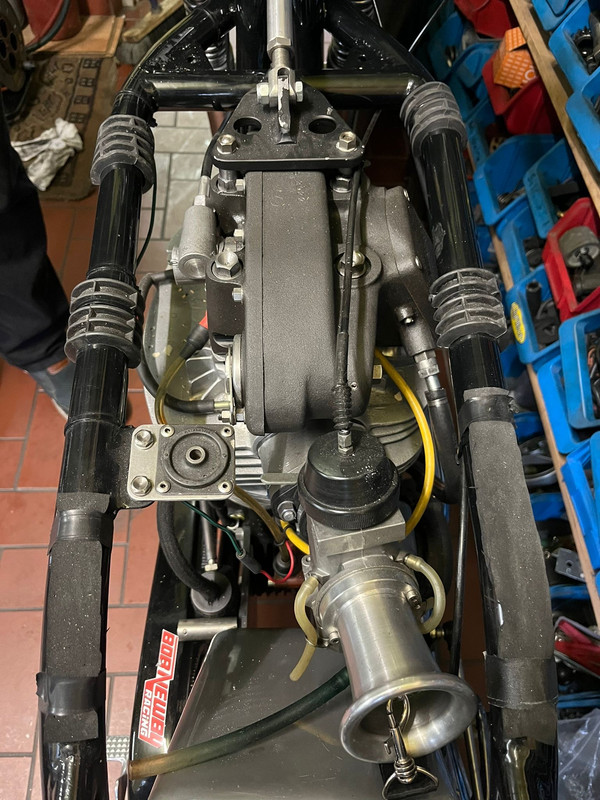

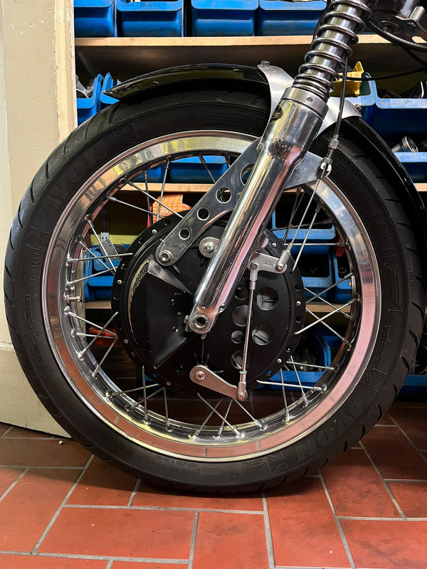

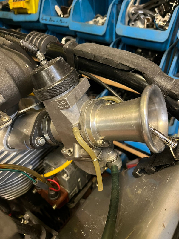

Concernant la culasse, elle encapsule les ressorts pour supprimer les fuites d’huile. Elles n’est pas d’origine( mais il paraît que cette évolution n’est pas récente ?) Au sujet du frein avant, il s’agit d’un double double cames (4 LS) de marque Robinson (refabrication) qui aux dires du vendeur est nettement plus efficace. Le carbu est un Amal made in Spain. J’ai posé un certain nombres de questions précises au vendeur afin de mieux cerner l’historique de la machine, mais je trouve qu’il traine des pieds pour y répondre ?! Le vendeur est Franz Schleifer qui a priori est connu dans le milieu( il y a des choses sur YouTube le concernant). Le connaissez vous?
Je vous joins d’autres photos qui susciteront certainement d’autres commentaires avisés 😉 de votre part.

Elle est quand même pas mal cette 500

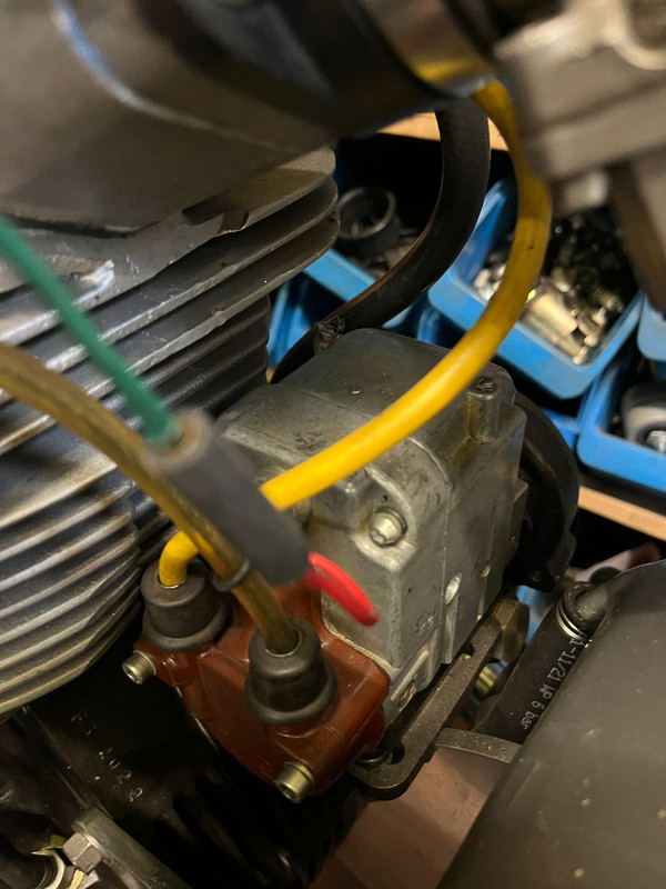

Il semble qu'il y ait un double allumage, avec une bougie sous la Cambox. Molnar utilise une culasse double allumage sur les moteurs en 95 d'alésage, à confirmer, et le type de magnéto aussi
Il est revenu à la transmission primaire par chaîne.
Effectivement, les tubes qui encapsulent les ressorts évitent les fuites, mais ils n’empêchent pas de laisser passer un peu d'huile au niveau des poussoirs et si il n'y a pas de reniflard, l'huile va s’accumuler dans les tubes.

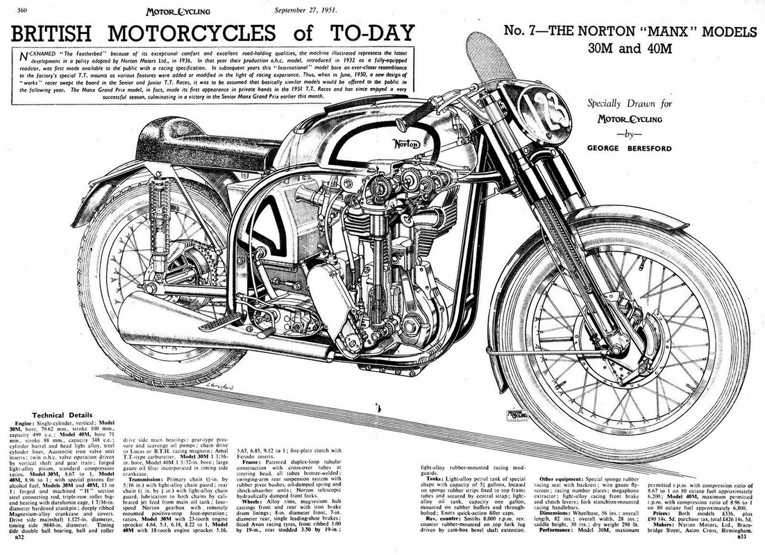

concernant la photo de la colonne de direction, on voit des goussets entre les tubes horizontaux vers à la colonne et le tube transversal, je ne suis pas sur que ces goussets existaient sur les cadres d’époque, par contre on les trouve sur les cadres refabriqués.
je pense que c'est la lecture des numéros cadre et moteur qui te permettra d'y voir plus clair .

Oui Patrick le moteur ressemble fort à un Molnar 95, pour moi pas un original, le cadre je sais pas.

je cherche à savoir si les cadres d'origine avaient des goussets, je n'en suis pas certain.
À suivre...
Messages : 15989
Re: Information sur Norton Manx
patrick-ma a écrit : 20 juil. 2025, 21:05
À suivre...
Y en avait pas sur les premiers Fézeubèdes (de mémoire), et je n'en vois pas sur les dessins divers zet variés...

Pour les reniflard d'huile sur la culasse, il semble qu'ils soient du côté gauche, ce qui expliquerait les deux vis du côté droit.
Les goussets sur le cadre ont peut être été ajoutés?

puisqu'on voit le # sur le moteur, peut etre que ça vous évoquera cake chose... ? 2 lettres 4 chiffres
perso, je pense effectivement a un moteur "récent" propre, bien préparé avec des pièces "récentes" :roll:
avec le diametre du carbu, on devrait savoir si c'est un 95 ?
