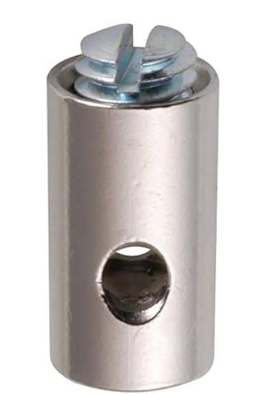

Salut à tous,
En attendant le retour des congés chez Chatokhine pour savoir si il y a une longueur de cable qui me conviendrait, j'ai fureté sur le Web et je vous demande votre avis sur ce type de solution pour remplacer le barillet d'arrêt de cable si je coupe le cable pour le raccourcir.
L'idée serait de remplir le passage du cable avec de la colle métal et utiliser du loctite pour le serrage de la vis de pression sur le cable.
Avez-vous un retour d'expérience avec ce type de matériel?
Problème de sécurité réel pour un cable de frein moto ?
- gigi
- Messages : 7681
Re: Cable frein avant Daytona
Oui !!! Pour un câble d'embrayage , ça va , il casse , et on se dépatouille ...Un câble de frein, s'il lâche .....
alain 41
- Messages : 1735
Une solution est de dessouder une boule du câble et ensuite de ressouder avec de l'étain. Mais comme le Picardie est ce raisonnable de jouer avec la sécurité
