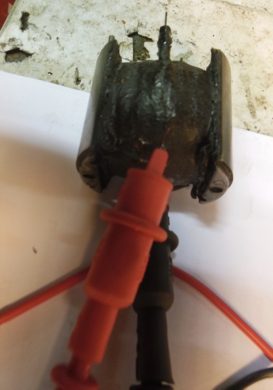

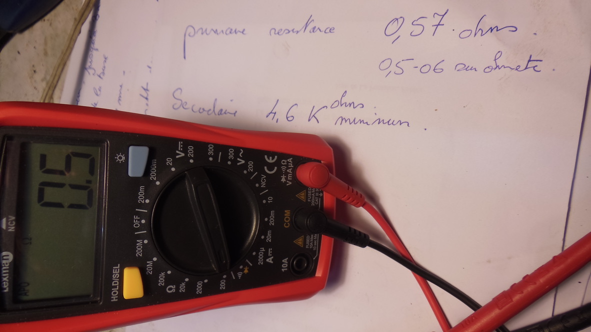

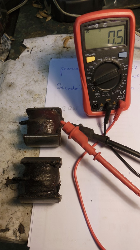

de retour balade je fais les mesures du rotor
donc le bobinage BT est bon 0,50 ohms
pour le secondaire HT il n'y a rien donc il est HS
Peut on SAUVER cette mémère?
et l'utiliser seulement en "basse tension"?
avec une sortie vers une bobine HT extérieur et neuve
