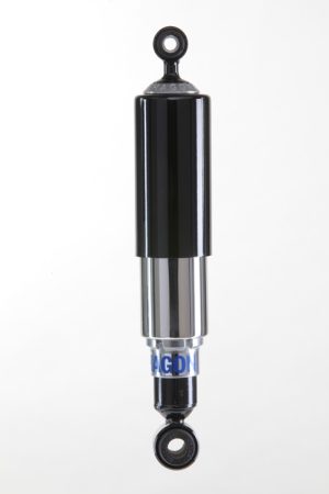

Pour les vieux Hagon qui sont peut-être ceux d'origine de ta Vélocette, je crains que non pour les joints, ils étaient comme les Girling de cette époque
sertis avec un cordon de soudure.
Chez Hagon, tu peux trouver ceci par exemple à 240 £:

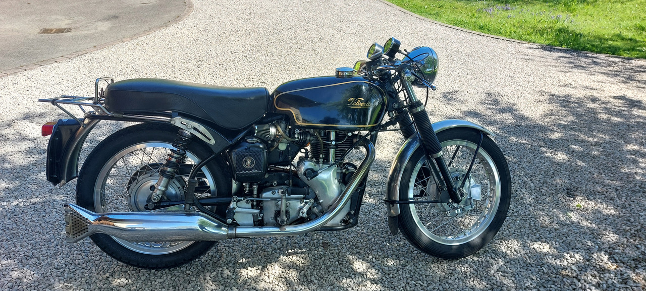

Ce ne sont plus ceux d'origine de montés, mais des Hagon à ressorts apparents idem ta photo mais sans les caches.. ils me semblent un peu HS, quand j'ai monté d'un cran la compression des ressorts de l'huile a coulé et suinte un peu maintenant :lol:
