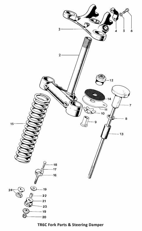

Pour ma part, je pense que ces amortisseurs à friction avaient une grosse utilité sur des machines attelées...

Un grand merci pour toutes vos informations les amis!
je vais regarder ça de plus près demain et je vous tiens au jus mais je pense effectivement que j'ai dû perdre la pièce qui arrive en bout de chaîne la numéro 9 sur l'éclaté.
En tout cas le fait de pouvoir rouler sans problème sans cette pièce me rassure grandement.

Tu n'as pas dû perdre seulement la pièce N°9, mais toutes les autres aussi qui se sont répandues un jour sur la route, sauf la tige principale...Mais bon, pour raisons purement esthétiques (parce qu'on roule très bien sans), si tu veux en remonter une, ça se retrouve assez facilement en GB, y compris d'occasion...

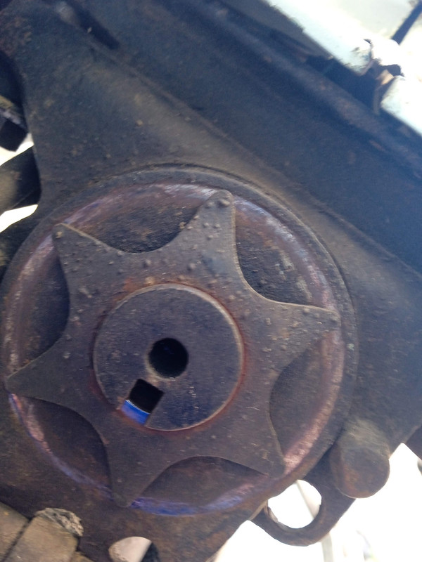

Si je me réfère à l'éclaté de la fourche de la TR6, en ce qui concerne toutes les pièces se situant au-delà de la "collerette" en forme d'étoile, apparemment il ne manque pas grand chose , voire peut-être rien?
Je vous envoie des photos mais j'ai du mal à comprendre comment une pièce pourrait se sur- ajouter à l'ensemble... Même un écrou qui viendrait finir l'ensemble du système type pièce numéro 9, la tige serait trop courte pour venir mordre dans cet "écrou final".
Faudra que je démonte le mécanisme et que j'inspecte toutes les pièces accueillant la tige avec un pas de vis femelle pour voir s'il y a rien de foiré.
Ça m'a l'air d'être une usine à gaz ce truc , à démonter ça semble pas si simple non plus 😀

Vue de dessous, Il semble qu'il manque la 11 et la 14 ?
Elles n'ont pas pu tomber car au dessus de 9 et 10.
Qui là, tiennent par la volonté du St esprit...
Très Bizard...

Tout a l'air d'être là, la question est certainement : est-ce que le filetage de la tige serre bien dans la pièce n°9 ?
Si tu dévisse complètement la tige, la pièce 9 devrait pouvoir s'enlever et tu devrais pouvoir vérifier.

philippe c a écrit : 18 mai 2026, 11:20 Tout a l'air d'être là, la question est certainement : est-ce que le filetage de la tige serre bien dans la pièce n°9 ?
Si ça peut te consoler, j'ai le même problème sur ma Vincent Comet, mais pour une autre raison et je n'ai pas encore pu y remédier.
Merci Phillipe,
Ton analyse m'a l'air censé , je vais aller vérifier ça car je ne vois par d'autres explications pour le moment.
