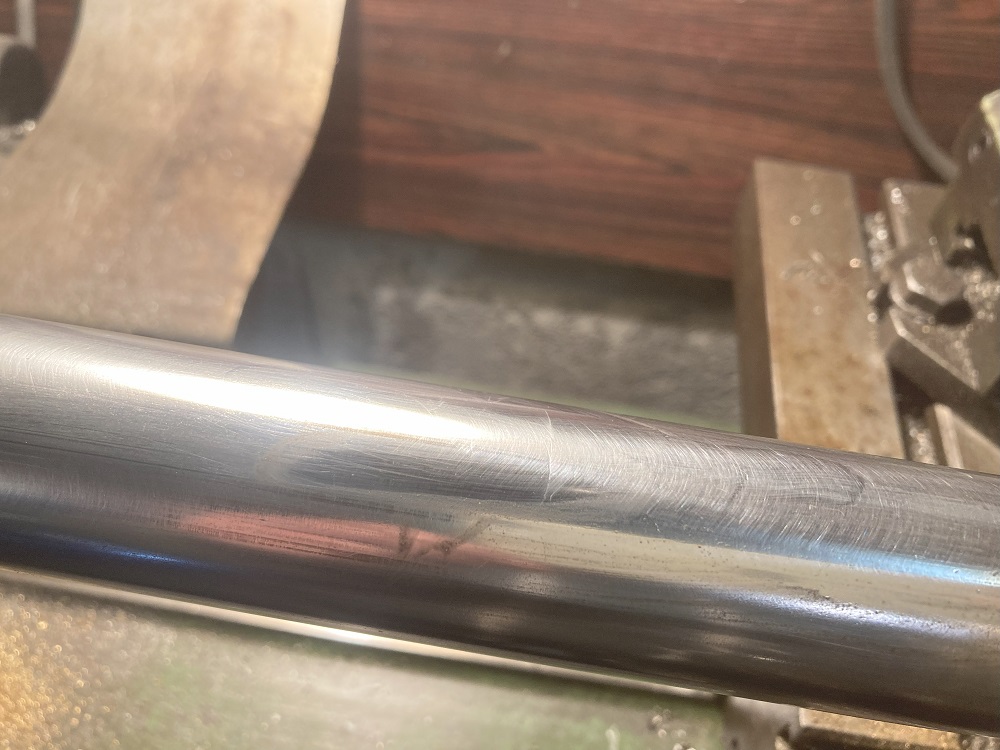

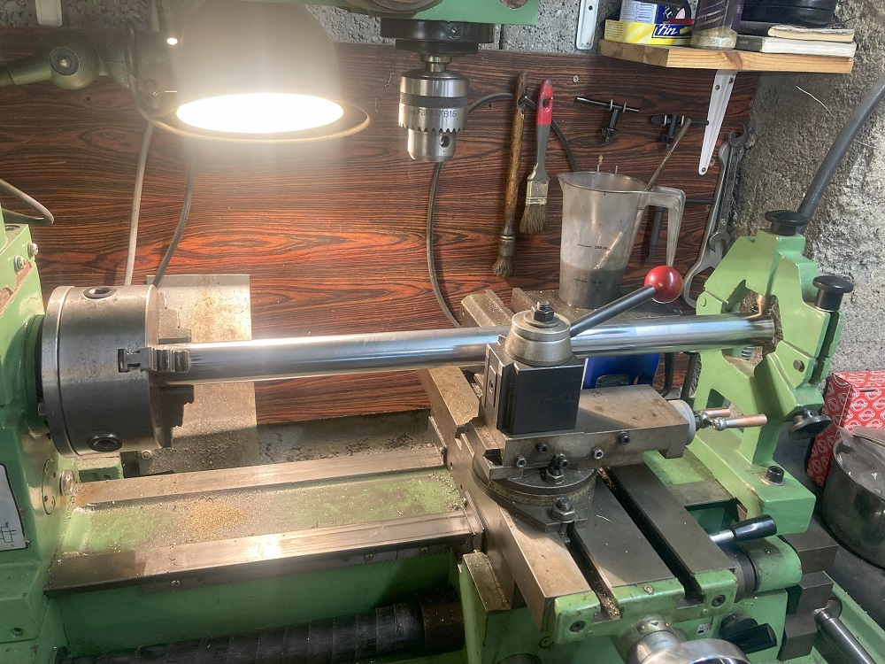

Je suis aussi en train de changer les soufflets qui ont tenu quatre ans (pourtant pas les premiers pris et donnés comme étant de qualité) et je vais remplacer l'huile pour finalement de la SAE15.
Je voulais aussi changer un joint spi (l'autre est impeccable) mais voyant que le tube de fourche possèdait des rayures verticales au niveau du joint j'ai décidé de le passer au papier de verre 500 en le mettant sur mon tour pour voir si je pouvais améliorer l'étanchéité (on ne tue pas un mort...).
Mais si les rayures ne sont plus sensibles au touché, je me suis aperçu que le chrome possède des craquelures à plusieurs endroits.
On voit une de ces craquelures en plein milieu de la photo. J'ai l'impression que c'est le chrome qui s'écaille :evil:
Je ne sais plus où j'avais acheté ces tubes de fourche mais ils ont tenu 15 ans depuis ma dernière rencontre avec une voiture.
Je vais quand même tout remonter et tester ça en montant aux Frimas :P

Une fois que c'est rayé....ou usé .... j'arrivais au cuivre sur les tubes du B 50 ...tubes changés, maintenant on va voir ...

C'est plutôt les tubes qui sont rayés. La meilleure solution c'est de les changer (Et les joints également)
Référence origine : 97-4380. Autour de 120 euros la paire :
Scootermarket, Valdevit, Chatokhine, Hpracing. Etc......
