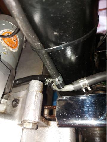

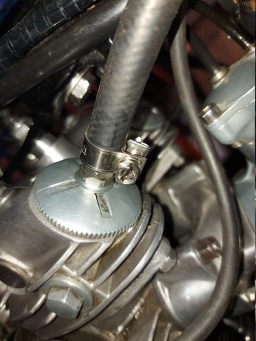

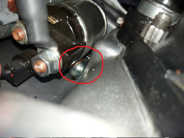

Ce qui me préoccupe maintenant c'est de faire respirer correctement le bas moteur .
le carter primaire est bouché plus de reniflard il y a un démarreur a la place.
Une durite plus petite a été mise en place la ou on met la pige pour caler l'allumage et une autre sur un bouchon de cache culbuteur d'admission .
j'ai cherché sur le forum et au final j'ai du mal a évaluer si mon montage actuel est suffisant?
