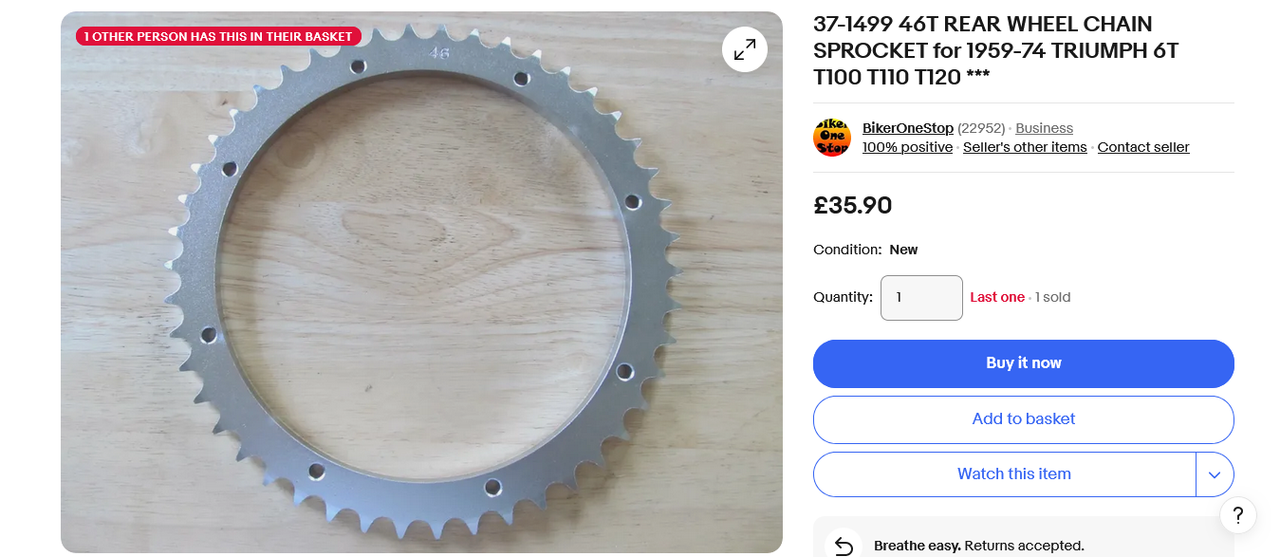

Le problème avec ces moyeux à broche, c'est plutôt le jeu qui vient dans les cannelures d'accouplement. Sur ma T120, je l'avais remplacé par un moyeu avec tambour boulonné et couronne remplaçable (que je n'avais pas remplacée).

Bonjour, dans mon cas, les dentelures du QD sont bonnes, les dents de la couronne HS; le précédent propriétaire avait acheté une couronne (46d) de moyeu "boulonné" et l'avait faite adapter (tournage de la couronne neuve et du moyeu QD)...je vais donc aussi opter pour cette solution...je possède les machines-outils nécessaires...et du temps...
