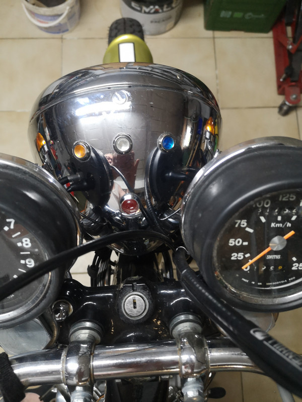

Pour surveiller la pression d'huile je vais monter un manocontact de pression d'huile au sortie du tuyau des culbuteurs. Le manocontact était le dernier d'un vieux stock et je l'ai achete pour etre economique, 10€ (TVA inclus), et pour etre tres facile de monter donc je ne dois que remplacer le vis original du banjo de sortie aux culbuteurs pour le manocontact et puis lancer un petit câble de masse vers la petite ampoule du témoin des clignotants qui se place dans le phare, et que je n'utilise pas..., je n'ai pas pu me résister a acheter le manocontact..., pour 10€ je peux me permettre d'être un capricieux... :oops:

Zerton, a la fin la couleur n'aura pas d'importance parce que je vais monter le manocontact associe a un temoin sur le phare pour faire plus interessant le demarrage et voir comme le temoin (de pression d'huile), s'eteint apres les premiers tours. Surement qu'il n'en servira a rien parce que supposons que dans le pire des cas l'ampoule du témoin s'allume quand je suis en marche sur la moto a plein gaz. Les notes de fiabilisaion Norton Commando parlent sur ce sujet de chute de pression en haut regime moteur. Arrivé le moment que le temoin s'allume, le plus sur sera par cause d'une chute de pression pour rouler vite, chose decrite comme habituelle sur les Norton Commando, dont cas apres des premieres alarmes je m'habituerai a ignorer le temoin, ...et le jour que s'allume pour se retourner le joint de la pompe ou pour se sortir le tuyau de graissage de la culasse, surement que je ne verrai pas ou je ne le ferai aucun cas en temps, sinon après de la catastrophe quand la moto s’arrête par manque d'huile et apres de resortir d'un cote du moteur une bielle...
Pourtant je serai plus concret et je modifie ma question, quel couleur trouves a ton avis que fera plus de joli sur la nacelle du phare?

Salut Pachi,
pour ma Triumph, j'ai fait comme ci-dessous, témoin clignotants, charge batterie, plein phare et dessous un gros témoin rouge pour l'huile.
:P

Oui, je pense monter un commodo Lucas modifie internement avec le mecanisme de sa replique Motoplat qu'inclut un petit interrupteur de trois positions (off, codes, feux), ce que me permettra demonter l'enorme interrupteur Lucas du phare de la Commando. Comme je devrai boucher son trou, peut etre que j'emprunte ton idee du gros temoin pour la pression d'huile. Merci beaucoup. 8)
