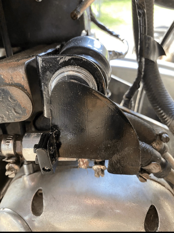

Je dois pas être le seul à faire ainsi du coup Andover Norton vient de commercialiser cela
https://andover-norton.co.uk/en/shop-de ... 1-to-1978-

ça fait un peu cher le bout de ferraille....Francis V a écrit : ↑17 juil. 2026, 16:16 Je dois pas être le seul à faire ainsi du coup Andover Norton vient de commercialiser cela![]()

Bon cette rampe c’est un bon outil pour un vidangeur rampant!
J’imagine qu’après de chaque vidange on devra lier sur le guidon un entonnoir pour n’oublier pas remplir le réservoir!
Pourquoi ouvrir et fermer un robinet quand on peut faire compliqué?
