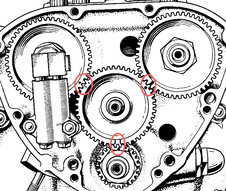

bon, je remonte petit à petit...
chaine primaire, embrayage, rotor, stator, bloc cylindre, pignon bv, carter kick et commande bv...
j'en suis à la distribution... la culasse n'est pas en place..
les pignons d'AAC et de vilo n'ont pas été démonté
le pignon central a été retiré
pour la caler, j'utilise le repère mobile (trait) sur le rotor et le repère fixe (aiguille) sur le couvercle primaire qui me donne le calage du vilo qui se situe, de visu, avant le PMH
ensuite, je positionne les pignons comme indiqué par les repères sur le rtm
ai-je juste?
merci de vos réponses
ai-je juste?
- Messages : 11552
Re: mise en route après restauration
Il faut que tu mettes le moteur au PMH.
Il devrait y avoir un trait ou un point sur le pignon moteur côté distribution, ce repère est en haut au PMH.
Ensuite tu mets les repères qu'il y a sur les pignons d'arbre à cames en face de leur homologues sur le pignon central ainsi que le repère quiva bien du pignon central en face du repère du pignon de vilo.....quand tu as juste tu enquilles le pignon central.
Il faut être certain que tous les repères (3) sont bien en face de leurs homologues (et les bons). Sinon faut recommencer.
Les repères que tu mentionnes côté primaire servent au calage de l'avance pas pour la distribution.
