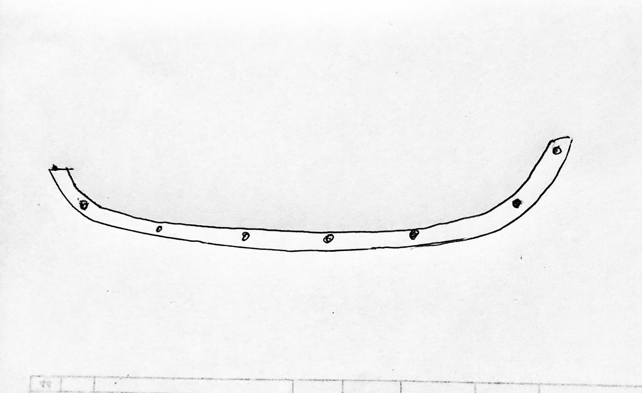

elmo a écrit : 03 mai 2025, 01:57 Je ne vois pas bien ce que tu suggères.... un croquis?
Une pièce plate comme celle là collée à l'araldite derrière le carter intérieur, avec les trous filetés
La même pièce devant avec les trous qui laissent passer les vis.
L'idée de ce sandouitche c'est de trouver une solution qui rigididifie l'ensemble en évitant que la tôle ne gondodole.
Certes c'est pas marrant à faire mais c'est encore faisable. A voir si y'a la place derrière.
Au cas où j'ai les tarauds et filières BA.

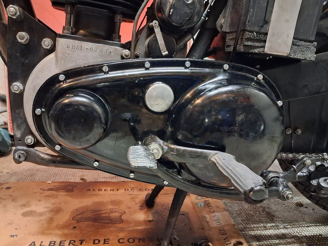

Messages : 10701
Re: Carter en tôle
Photo du bas , on voit ce que j'appelle un enjoliveur qui revient sur la jointure entre les deux carters . Impossible de passer un doigt pour aller placer un écrou . C'est gênant pour 6 des 16 vis. Mais pour les autres c'est aussi une galère.
J'ai taraudé en M5. Ça ne m'empêchera pas de tarauder plus gros pour des hélicoils en 2BA.
Mais le mieux c'est effectivement de sortir le carter interne et de souder des pastilles genre 3mm d'épaisseur en garnissant les trous de soudure (pas seulement de la brasure.... de l'acier.)
Plus tard :roll: .... J'ai un moteur de T140 à remonter et des balades à faire.
