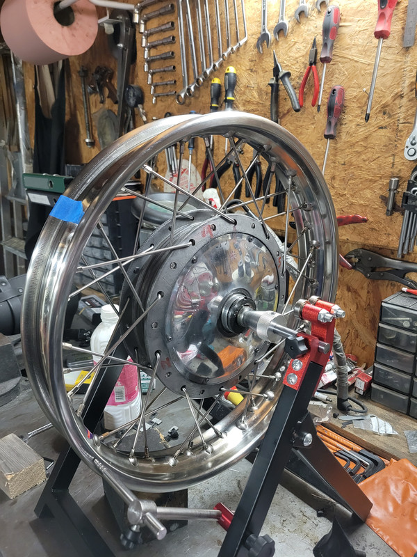

Bon, voilà c'est parti pour une bonne prise de tête
Tout vient de chez CWC, jante WM3 et rayons inox, la qualité est très bonne.
Le montage des rayons n'a pas trop posé problème, bien penser à installer les rayons dont la tête est à l'extérieur en premier. J'ai fait l'erreur d'installer tous les rayons d'un côté et quand j'ai voulu faire de même de l'autre, j'ai bien été embêté.
Maintenant j'ai réglé le déport, 7mm vers la droite par rapport au côté tambour, centré à peu près la roue ( saut ), minimisé le voile, j'ai mis la journée.
Je me pose la question concernant les tolérances acceptables pour le voile et le saut ? 1 mm ?

Je recopie ce que je viens de lire, mais je n'ai aucune expérience du rayonnage d'une roue, donc à prendre avec précaution.
Sur un autre forum moto , ils parlent de 0,6 à 0,8 pour le voile et le saut.
A l'endroit de la soudure de la jante, il y a forcément plus.
Et tous les rayons doivent "sonner" pareil au premier serrage, mais comme tu vas devoir affiner, ce n'est pas vrai au final.
Il vaut mieux se fier à ça , je pense : viewtopic.php?t=30795

0.6 à 0.8, ok, ça va être chaud alors
Les rayons qui "sonnent " pareil, ça me paraît un.peu farfelu tellement c'est empirique au début et hasardeux à la fin

Ils parlent de 1/8 à 3/16 de déport à droite, j'ai mesuré et réglé à 7mm, il faudrait que je corrige de 3mm dans l'autre sens

Comme Elmo,pour moi 1 mm c'est trop.
Surtout ne serre ou desserre qu'1 seul rayon à la fois pour le voile,en face du voile celui de droite si le voile est à gauche et vice versa,c'est un jeu de patience mais avec du matériel neuf on y arrive

De toutes façons il faut que je reprenne tout, je viens de me rendre compte que j'avais réglé le déport par rapport à l'ancienne jante WM2, or j'ai monté une WM3 plus large et je n'en ai pas tenu compte

Quand j'avais rayonné ma roue arrière,j'arrivais aussi a 1 mm de tolérance saut & voile, ce qui est amplement suffisant je pense.
Les jantes sont loin d'être parfaites niveau fabrication (régularité largeur de jante) et il y a aussi la soudure de la jante qui occasionnera forcément un saut plus important à ce niveau là
Les 0,6 0,8mm saut&voile me paraissent difficiles à atteindre.
Chez BMW ils donnent une tolérance de 2mm pour le voile(1mm pour le saut)alors
Si ça peut te rassurer

Pareil .. 1 mm de saut ou de voile c'est TRES bien.
Perso quand je dois corriger du voile ou du saut, je préfère travailler par nappe de 4 rayons si c'est localisé (on en desserre 2 d'un quart de tour et on en resserre 2 d'un quart de tour). Si la correction concerne un segment de jante plus important, par exemple un tier de la circonférence, je corrige cette fois sur une nappe plus importante (8 rayons).
Bon courage.
Jeff

1 mm c'est très bien. Les jantes sont pas parfaites non plus entre les soudures et les petites variations de pliage.

Je confirme, 1mm c'est bien mais il y aura toujours des MONSIEUR + OU - et tout ça pour se trainer à
