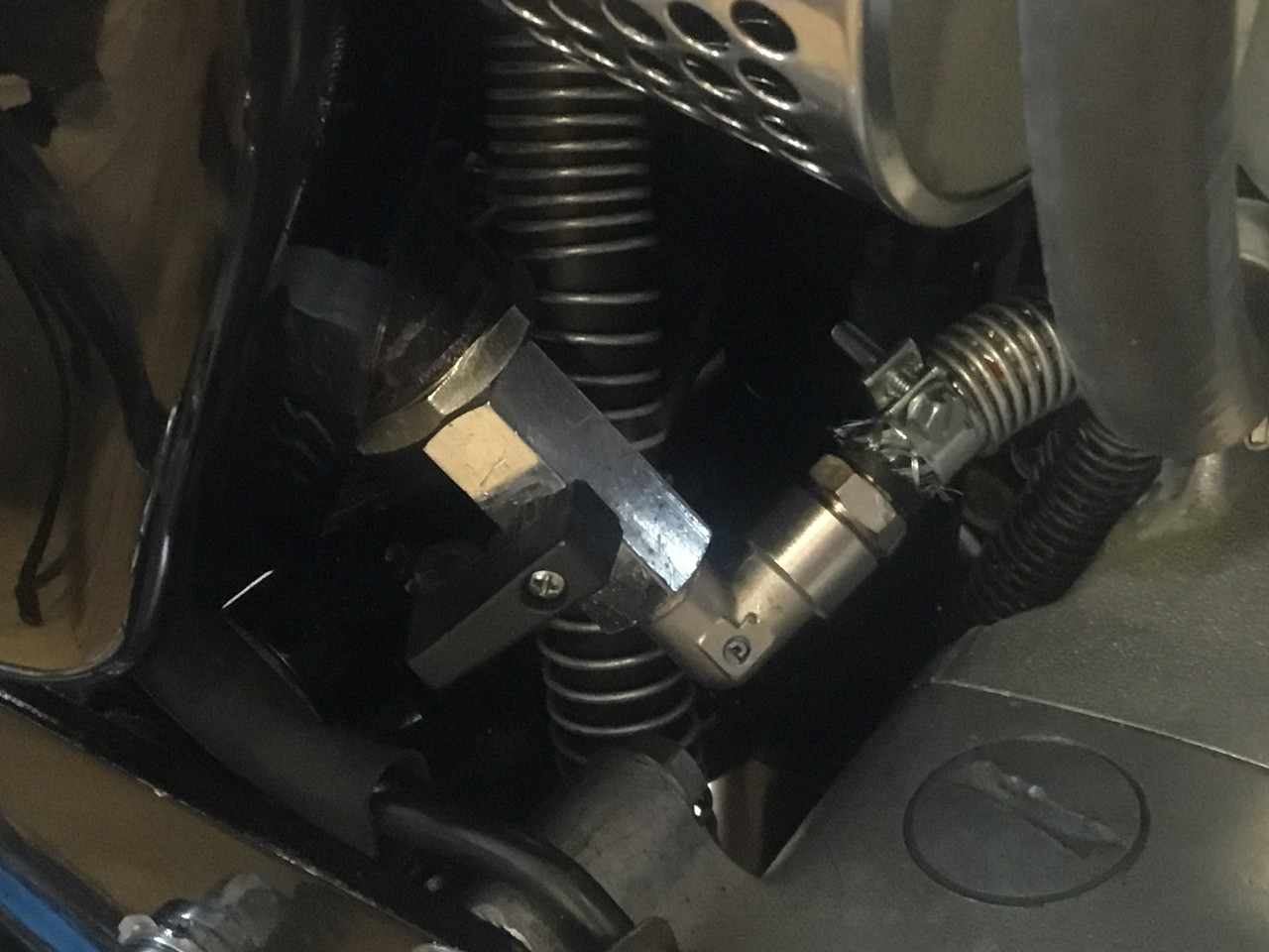

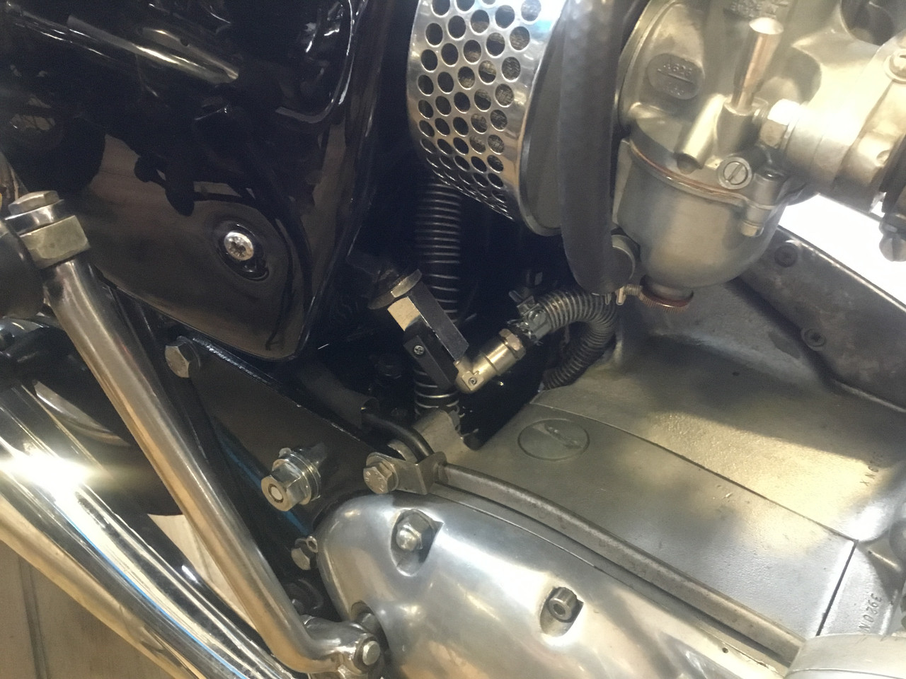

Voici ce que j’ai monté sur ma t150.
Pas de coupure à l’allumage. J’ai acheté une commando qui avait un robinet avec une coupure et elle était en panne par ce truc… donc c’est pas la peine de rajouter des soucis à des soucis

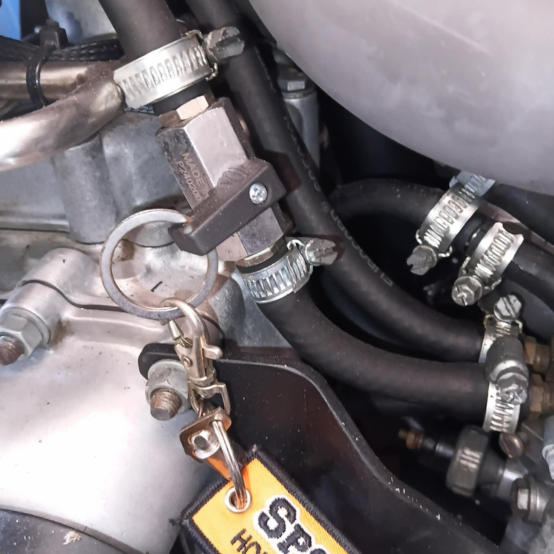

J'ai fais ça sur mon shovelhead, avec la clé de contact, ça limite quand même beaucoup les risques d'oubli...
