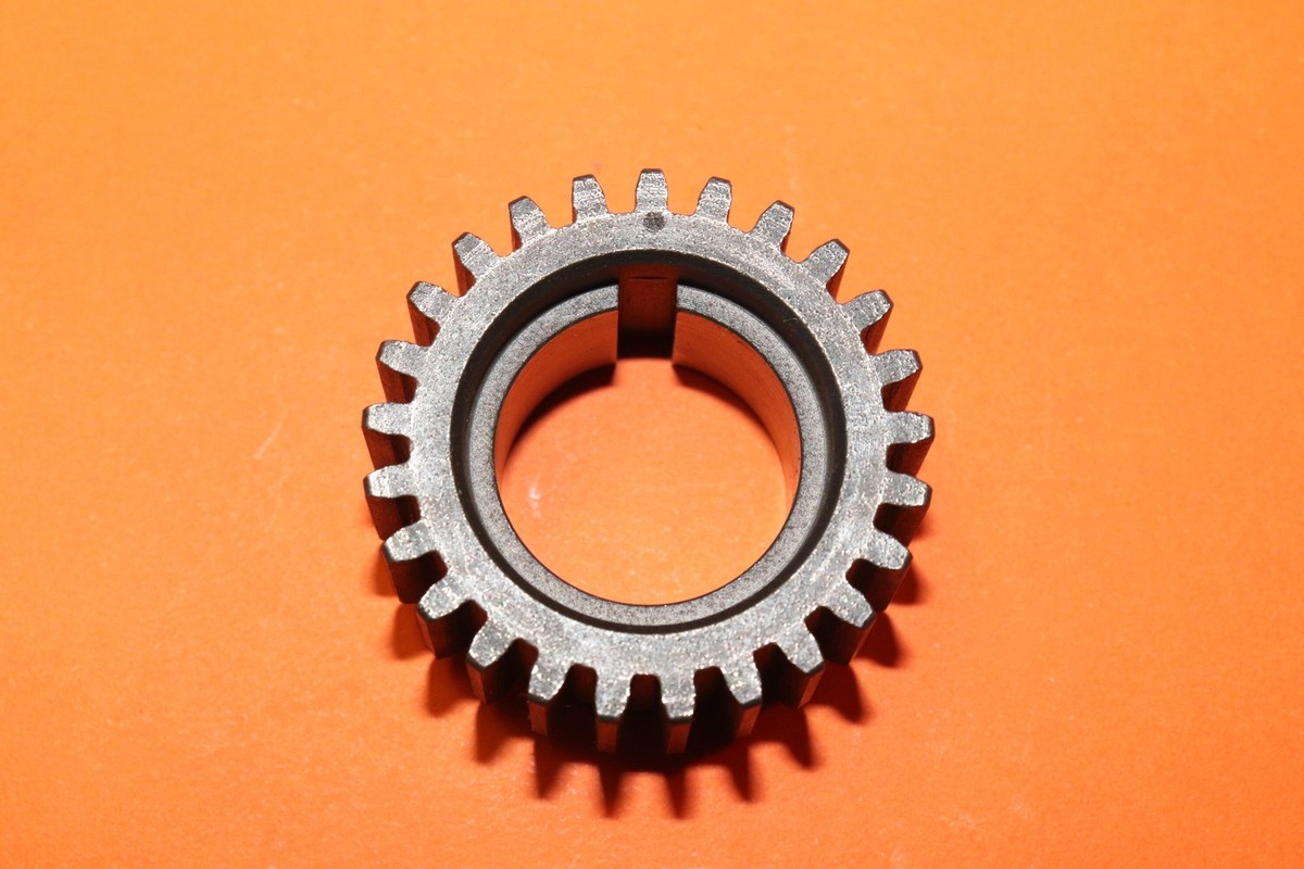

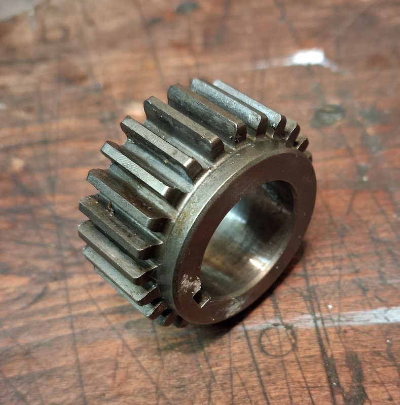

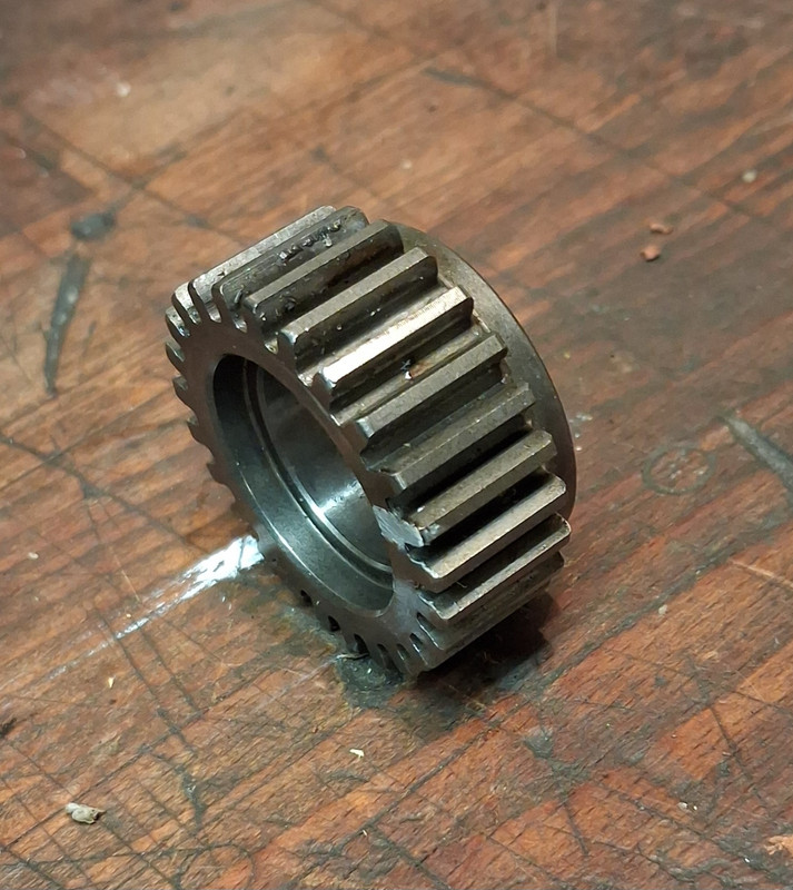

Pignon moteur côté distrib' :
On est d'accord que le côté du pignon qu'on voit sur la photo, qui a une partie lisse sans dents va côté roulement (ou intérieur) contre l'entretoise ?
Et que ce côté là avec les dents "flush" va côté écrou (ou extérieur) ?
Et que quand la clavette est en haut on est au PMH ?
Messages : 16421
Re: Triumph T140.... épurateur
Demande à l'I.A. ! :mrgreen:
Messages : 1426
"""On est d'accord que le côté du pignon qu'on voit sur la photo, qui a une partie lisse sans dents va côté roulement (ou intérieur) contre l'entretoise ?"""
Ca me semble logique
Messages : 9010

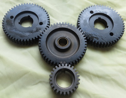

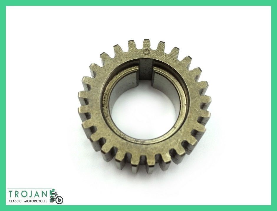

Un truc tout bete ,a votre avis ou est le repère de calage ? :lol:
Messages : 9010
Messages : 1426
Si ça se trouve le repère est absent
